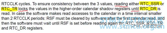

从上面代码不难看出就是不停地去读当前的时、分、秒时间。STM32参考手册在关于RTC日历读取操作部分有相关描述,为了读取时间的一致性,读取日历操作要求先读时分秒然后还得读日期,这样做为一个完整的操作。所以在读取TIME【时分秒】后,硬件会将当前日历值锁住,直到读取了日期寄存器。否则当你读了TIME而不读DATE的话,再去读TIME时还是原来的值维持不变。显然,客户这里的代码只有读取TIME时间的语句,没有读取DATE日期的代码。

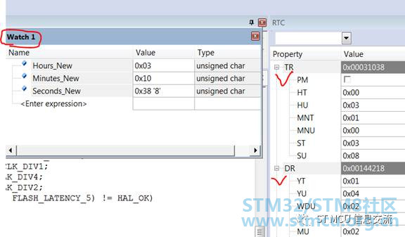

或许有人会问,为什么同样代码在调试情况下打开RTC寄存器查看窗口时又能正常运行呢?那是因为在打开RTC寄存器查看窗口时,虽然用户代码没去读DATE,但调试组件读了DATE寄存器,所以一切风调雨顺。
6 Q. N$ a$ P' G8 E4 n* b% H
不妨在保持客户上面代码情况下,把读到的时分秒的值放到三个全局变量里,然后通过WATCH窗口观察这三个变量的数据变化。
0 M9 l& {7 j: {$ o* v
当你打开RTC寄存器查看窗口时,时分秒变量的数据正常变化;
当你关闭RTC寄存器查看窗口时,时分秒变量的数据保持不变;
4 l! y: j/ b2 K' S; w) T
9 {# {" c2 A6 b1 D
【以上截图来自ARM MDK IDE的调试界面】
; a6 W" }4 e* s1 N" D7 x+ i
所以,要想每次正确读取RTC日历数据,还得加一句读DATE的代码HAL_RTC_GetDate( )。
