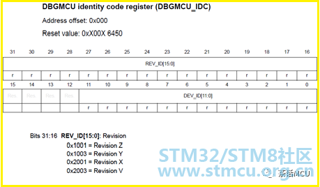

偶尔有人反映,说在基于KEIL_MDK开发环境下做STM32H7芯片开发时,没法下载程序代码进行调试,有的还特意说V版本的芯片不行,而别的版本H7芯片又没问题,比方Y版本、Z版本什么的都可以。也有的人还反馈说,当把开发环境转至STM32CubeIDE时又可以了。

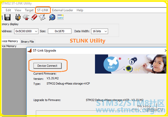

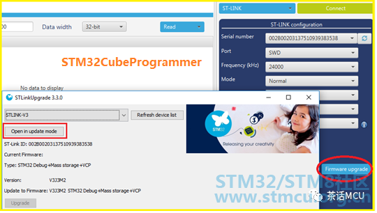

一、STLINK调试器的固件版本要保持更新。
; q. Q8 N; A" S" C' M
这点我们可以通过STLINK Utility软件工具或STM32CubeProgrammer 工具来完成。

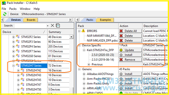

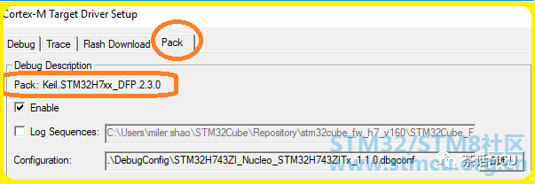

二、尽量保持STM32H7系列芯片器件DFP包的更新
6 w- b; J' \' H
/ W7 }/ p6 M  ]% H0 E
这个器件DFP包一般可以通过在线下载的方式在KEIL MDK环境下进行自动更新下载。当然也可以前往www.keil.com/pack先行下载后再来手动添加。

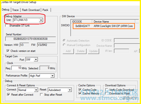

三、在MDK环境中有关调试器的配置要正确
& ^6 m4 s8 J$ t+ d3 r% T
几乎所有STM32的开发板都集成了STLINK调试器,而且越来越多的开发板都集成了STLINK V3版的调试器,所以如果使用ST官方提供的开发板做调试的话,这点要注意,别选择错了调试器。当然,我们可以配置为自动选择。
: w0 J% o5 b$ o
# y9 ~# e$ \8 ~2 O- {+ O' K9 K
