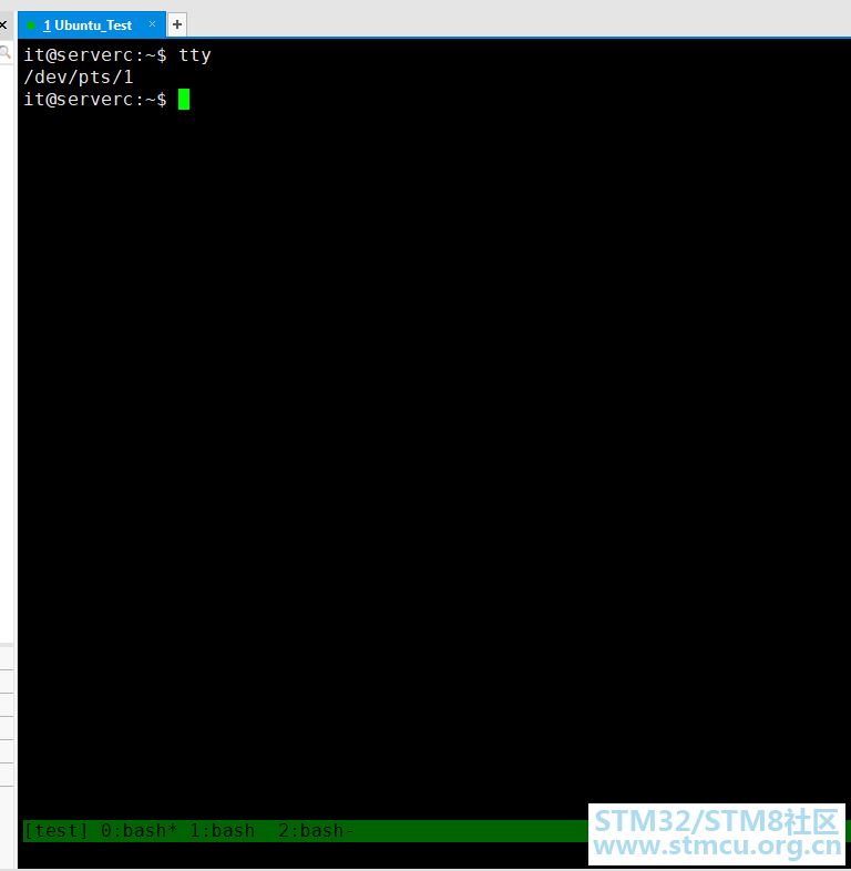

在窗口的最下面会有显示,你当前已经打开了几个窗口,我这边已经打开了 3 个窗口,它们的编号是 0, 1,2;
你可以通过按Ctrl+B,然后再按它们的编号,打开到对应的窗口,如,先按Ctrl+B,然后按 0,表示切换到编号为 0 的窗口;
哪个 bash 后面有 * 号,表示当前打开的就是哪个 bash 窗口,如图所示,当前打开的 bash 窗口是 0 号 bash 窗口;

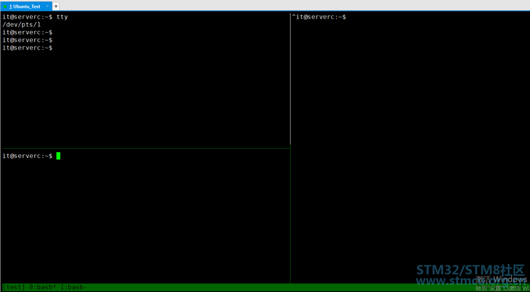

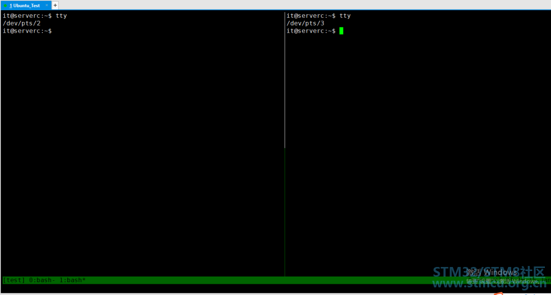

但有些情况,我们需要对比两个 bash 窗口的内容,这样切换比较麻烦,我们可以通过按Ctrl+B,然后按%( Shirft 加数字键),进行左右分屏;
* 注意,这个左右分屏是完全在 1号 bash 窗口分出来的,和 0号 bash 窗口没有关系,新切换出来的是一个新的终端;
你也可以通过按Ctrl+B,然后按"(Shift 加逗号键),进行垂直分屏
