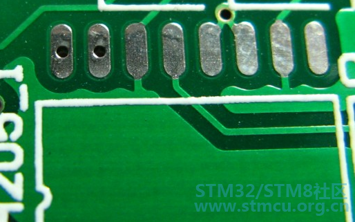

PCB焊盘的种类
  i; O/ m  {! ~3 O' ?( V一、常见焊盘6 i) Z3 `6 V' j" U
1、方形焊盘——印制板上元器件大而少、且印制导线简单时多采用。在手工自制PCB时,采用这种焊盘易于实现。
$ p  @4 _& r! B8 a1 v8 r4 j
2、圆形焊盘——广泛用于元件规则排列的单、双面印制板中。若板的密度允许,焊盘可大些,焊接时不至于脱落。
7 Q5 i  q3 g+ b
3、岛形焊盘——焊盘与焊盘间的连线合为一体。常用于立式不规则排列安装中。
$ _* f1 X) ?% }% A
4、多边形焊盘——用于区别外径接近而孔径不同的焊盘,便于加工和装配。
, m/ k1 v, V) M* G+ U' v5、椭圆形焊盘——这种焊盘有足够的面积增强抗剥能力,常用于双列直插式器件。
6、开口形焊盘——为了保证在波峰焊后,使手工补焊的焊盘孔不被焊锡封死时常用。
# n* C9 c3 M* d- d6 ?. i$ r
  Z) V8 M% d8 E# C( \

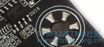

1、梅花焊盘
梅花焊盘通常用在大的过孔接地的位置,这样设计有以下几点原因:- u0 u1 z" S8 @- ]; y
1)固定孔需要金属化和GND相连, 如果该固定孔是全金属化的,在回流焊的时候容易将该孔堵住。
7 m' I# z( m( \# k$ p2)采用内部的金属螺孔可能由于安装或多次拆装等原因,造成该接地处于不良的状态。而采用梅花孔焊盘,不管应力如何变化,均能保证良好的接地。
6 V" V3 G( S' c) F" F2、十字花焊盘
十字花焊盘又称热焊盘、热风焊盘等。其作用是减少焊盘在焊接中向外散热,以防止因过度散热而导致的虚焊或PCB起皮。- h9 v% g2 d" ^/ G! c8 [' M5 K% Q+ ?
1)当你的焊盘是地线时候。十字花可以减少连接地线面积,减慢散热速度,方便焊接。
! B5 ]' R" I3 n7 ^, W4 G$ ~2)当你的PCB是需要机器贴片,并且是回流焊机,十字花焊盘可以防止PCB起皮(因为需要更多热量来融化锡膏)。2 A7 X. F: |8 L

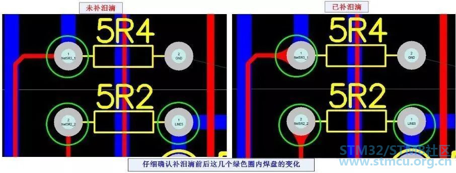

3、泪滴焊盘
当焊盘连接的走线较细时常采用,以防焊盘起皮、走线与焊盘断开。这种焊盘常用在高频电路中。
