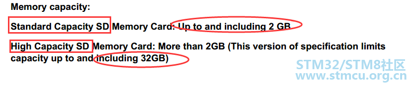

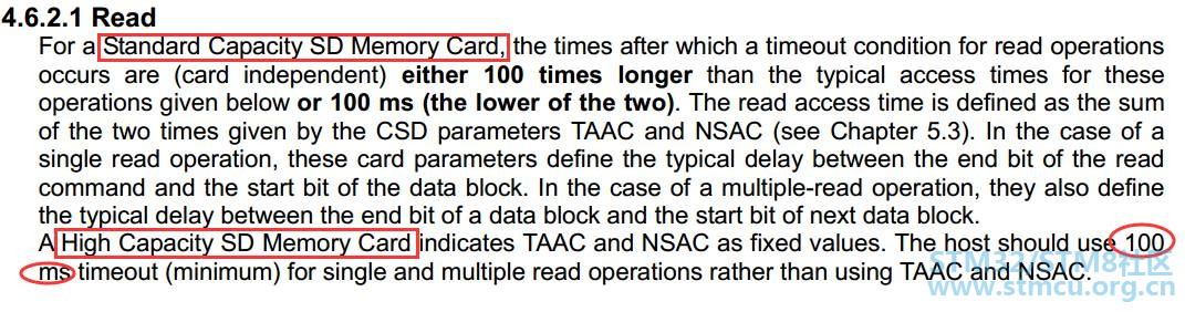

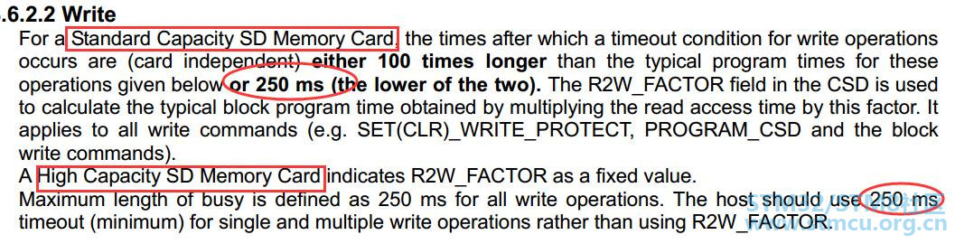

我们可以从SD卡相关协议得知,在对SD卡进行读写操作时是有超时保护及约束机制的。对于标准卡和高容量卡的读写超时定义还有所差异。细节请参考SD卡相关规格书。
, J( J) s' T4 C7 y) `6 j- B7 L4 z
SD Specifications ----Physical LayerSimplified Specification。
