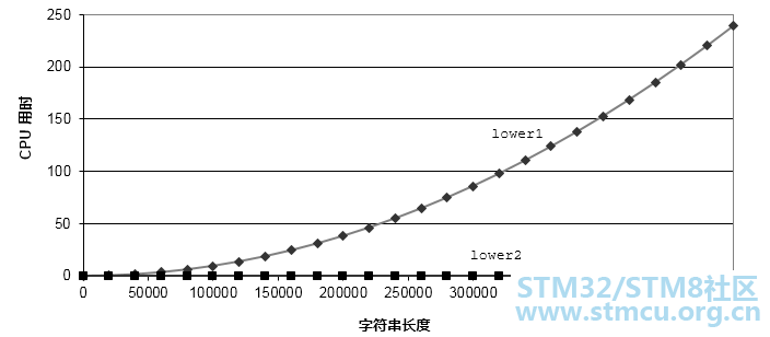

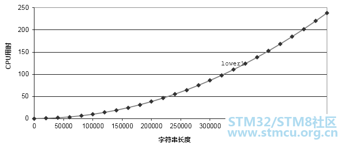

  那么我们就测试下代码,输入一系列字符串。
微信图片_20210205123008.png lower1代码性能测试
  当输入字符串长度低于100000时,程序运行时间差别不大。但是,随着字符串长度的增加,程序的运行时间呈指数时增长。

  将两个函数对比下,如下图所示。lower2函数的执行时间得到明显提升。
微信图片_20210205123015.png lower1和lower2代码效率

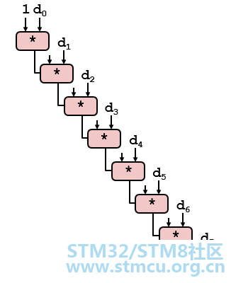

  到这里其实代码的性能已经基本接近极限了,就算做再多的循环展开性能提升已经不明显了。我们需要换个思路,注意下combine3代码中第12行的代码,我们可以改变下向量元素合并的顺序(浮点数不适用)。重新结合前combine3代码的关键路径如下图所示。
微信图片_20210205123021.png combine3代码的关键路径

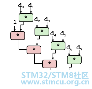

  重新结合变换能够减少计算中关键路径上操作的数量,这种方法增加了可以并行执行的操作数量了,更好地利用功能单元的流水线能力得到更好的性能。重新结合后关键路径如下所示。
微信图片_20210205123024.png combine3重新结合后关键路径
