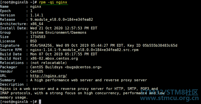

使用rpm命令验证Nginx包的详细信息:
[root@nginxlb ~]# rpm -qi nginx/ M4 l( Q% T5 R3 H1 Y0 n
<以上代码可复制粘贴,可往左滑>

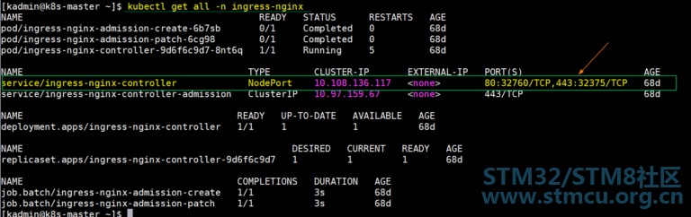

步骤3:从Kubernetes中获取应用程序的NodePort详细信息
( C$ X6 H* v( B# ~: @5 Q
' q' K8 b& F& m# c! s; B; d" [; ~
[kadmin@k8s-master ~]$  kubectl get all -n ingress-nginx
<以上代码可复制粘贴,可往左滑>
4 |. i* N" z; ]从上面的输出中可以看到,每个工作节点的NodePort 32760映射到端口80,NodePort 32375映射到443端口。我们将在Nginx配置文件中使用这些节点端口来做负载均衡。

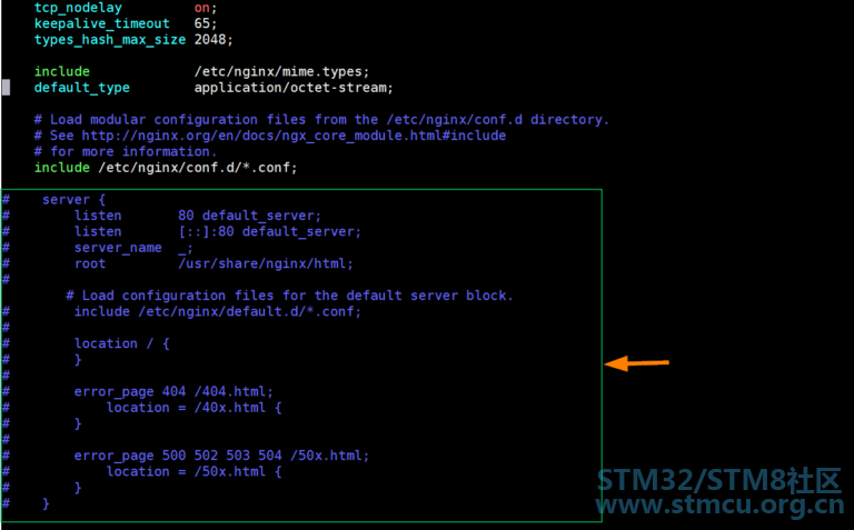

编辑nginx配置文件,并添加以下内容:
[root@nginxlb ~]# vim /etc/nginx/nginx.conf& l  c! N$ z. i1 U/ v' {) |8 \8 o5 k
<以上代码可复制粘贴,可往左滑>
注释掉“server”部分(从38到57行):
' K4 O* b6 ?9 D& f

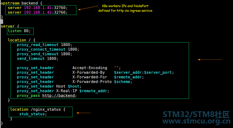

并添加以下几行:
upstream backend {/ V2 e8 p6 m1 J4 F2 t9 q& ~* y
   server 192.168.1.41:32760;
; Q! H; y- {" u- a0 d$ }' J   server 192.168.1.42:32760;
+ ?# ?, Y% h% Z* q0 Q3 `}
: P3 ~; f$ n+ G  G
3 b2 T, Y' V* }$ S+ Dserver {
, G3 ~$ U6 Y, {9 d& ^; f/ P   listen 80;
8 F( ]. n. O7 L   location / {" }# ?! {* r  F3 a8 \& k+ G
       proxy_read_timeout 1800;
3 O0 t! k8 ^4 F. X5 `+ Y$ a4 r       proxy_connect_timeout 1800;8 ~. p# D. `* g: L
       proxy_send_timeout 1800;
7 K$ q) h0 p+ f  U7 F$ |- v6 l       send_timeout 1800;
# O: o  r! T" m. H( r, _+ b, F       proxy_set_header        Accept-Encoding   "";
7 D( o7 L/ ~& B9 J0 I; w! a3 D       proxy_set_header        X-Forwarded-By    $server_addrserver_port;2 H) V% a" t* \
       proxy_set_header        X-Forwarded-For   $remote_addr;
4 T3 M. t4 `9 J  N: h       proxy_set_header        X-Forwarded-Proto $scheme;7 E' u6 |. F0 M9 ?0 Z% `4 ?
       proxy_set_header Host $host;
- e% A0 M$ X7 O       proxy_set_header X-Real-IP $remote_addr;
8 X; Q0 y% Y! S" r       proxy_pass http://backend;
: X  a; ^5 b1 |, N/ f4 U   }
& [% Y8 M; u2 H+ e7 x$ P) `* f& m9 U4 r0 g% m" ]4 V8 N& E
    location /nginx_status {% z  W: O6 b6 z
        stub_status;
4 t+ z3 g* R9 i# k$ J, z+ A    }
  ?* r$ ]6 t3 g2 O+ G+ u. h+ A# G}9 s$ C) x5 n- v) ]' g( |8 w
<以上代码可复制粘贴,可往左滑>
! k7 Z0 g+ {# n& t% X) V保存配置文件,并退出。
6 k- T5 q5 q; V8 \2 C. B% i4 ~根据上述更改,所有向nginx的80端口的请求,都将被路由到的Kubernetes工作节点(192.168.1.41和192.168.1.42)的NodePort(32760)端口上。

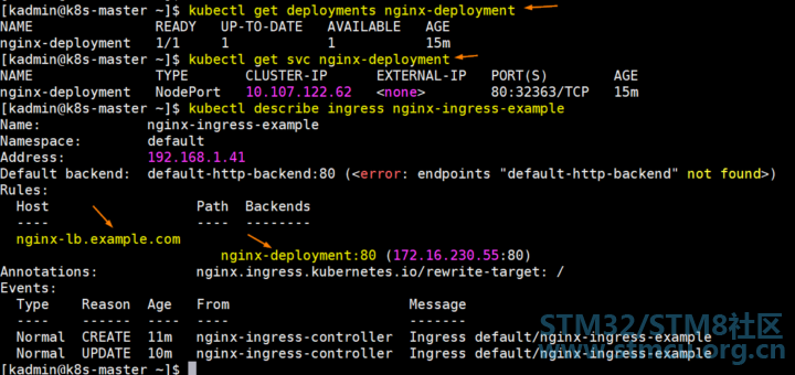

要测试nginx作为Kubernetes的TCP负载均衡是否工作正常,请部署基于nginx的deployment,将deployment的端口暴露为80端口,并为nginx 的deployment定义入口资源。我已经使用以下命令来部署这些Kubernetes对象:
[kadmin@k8s-master ~]$ kubectl create deployment nginx-deployment --image=nginx' |+ O. E' D, u7 |) R$ P* K. T
deployment.apps/nginx-deployment created2 a. c, x! Q* q0 c5 P( i
[kadmin@k8s-master ~]$ kubectl expose deployments nginx-deployment  --name=nginx-deployment --type=NodePort --port=80, F" D% J, ^* q$ h& b5 @' X
service/nginx-deployment exposed$ k! y' Z8 l* m
<以上代码可复制粘贴,可往左滑>
运行以下命令以获取deployments,svc和ingress详细信息:
更新本地主机的hosts文件,以便nginx-lb.example.com指向nginx服务器的IP地址(192.168.1.50)

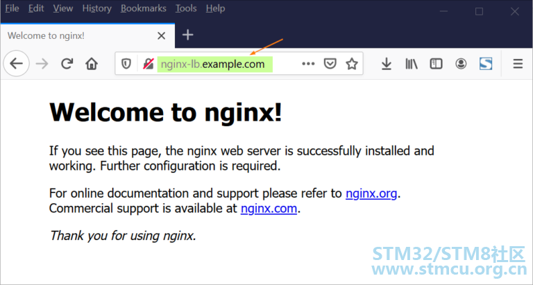

尝试通过浏览器访问nginx-lb.example.com
- a2 G! v6 a6 f5 G: z# v
" W4 l% S* G2 g6 m7 _7 E; M; \7 H2 U
总    结
8 P0 j7 y8 J- h
+ I9 W1 g) _0 l) s9 T1 e
上面证实了Nginx作为TCP负载均衡器可以正常工作,因为它可以负载平衡K8s工作节点之间端口80上的TCP通信量。
