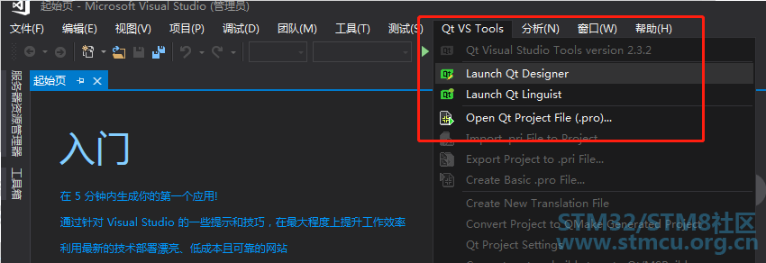

微信图片_20210205133049.png 使用VS+Qt的正确打开方式
如果开发的程序只管windows上跑,不用跨平台,也不关心是否需要使用Qt Creator打开,那么推荐你使用VS+Qt方式进行开发。

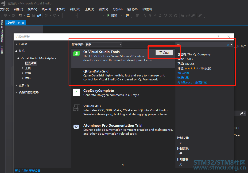

这种情况需要安装VS、Qt软件,并且在VS中安装QT插件,配置环境变量等等,具体的安装配置教程大家可以参考网上的,亲手尝试一下,本文注重方法。
装好重新打开VS,菜单栏多出个QT VS Tools,点击QT Options可以进行下一步操作+ A* L6 S; x: E
VS速度和调试功能完爆Qt Creator,开发起来很爽。

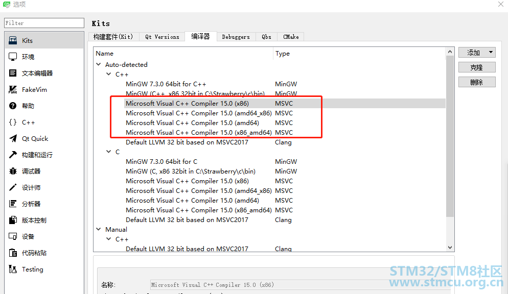

打开Qt Creator,选择“工具”->“选项”,再选择“Kits”->“编译器”,可以看到Qt已经自动检测到MSVC编译器了。

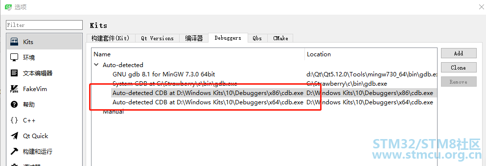

同时在“Kits”->“Debuggers”下,也自动检测到调试器了。

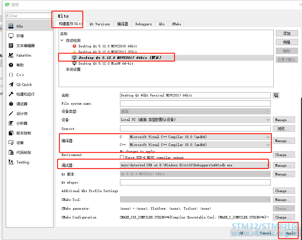

然后我们选择“Kits”->“构建套件”,然后选择Desktop Qt 5.12.0 MSVC2017 64bit,
配置C/C++编译器均为:Microsoft Visual C++ Compiler 15.0(x86_amd64);
配置调试器为:Auto-detected CDB at D:\Windows Kits\10\Debuggers\x64\cdb.exe。

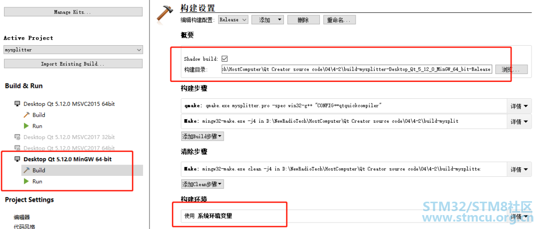

微信图片_20210205133112.png Qt Creator+MinGW
安装Qt creator后,直接使用Qt Creator编码,使用自带的MinGW编译,这个是最简单的,无需外界其他任何辅助。
同时安装步骤也是最简单的,直接装完就可以做开发,没有过多的配置过程。

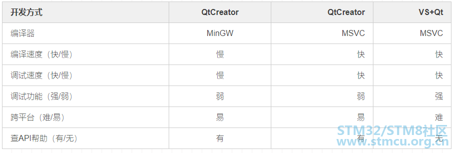

推荐使用QtCreator+MSVC方式,在速度和跨平台都占优,调试功能稍弱,另外这种方式不存在工程转换的问题,可以更好的支持跨平台开发。
结论
如果需要考虑跨平台,那么最好不要使用VS+Qt这种方式,工程转换路径、库、配置有很多麻烦的地方;
MSVC在编译速度和运行速度上都完爆MinGW,不推荐使用MinGW编译,这个大家体验一下就知道了。
