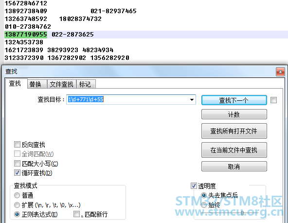

1. 你女朋友喊你查她的号码
你女朋友(假如你有)有一天跟你撒娇,她给你一个txt文档,里面存着一个她的号码,让你把她的号码找出来。此时,你不记得她的完整号码了,如果找不出来,晚上就得跪CPU了。刹那间,你想到了,她的号码有这样的数字……771……55(亲亲你……嗯嗯)。于是你,快速用Notepad++打开含有一堆乱七八糟电话号码的文本。查找输入:1\d+771\d+55,然后回车,Bingo!不信,你试试:
15672846712
0 ^2 i2 a. g2 D 13892738409           021-82937465
8 ]- q% j6 ^$ T' C0 P- m' Z 13263748592   18028374732 : u  o  [* z7 p( |, B5 I
010-27384762
: d" T8 |, X/ d8 G5 U 13877190955 022-2873625
2 p" a# R0 T  [7 D! W6 S 1324353738
+ V0 n& O' \6 H. k- r$ i* y* `4 T 1621723839 38293923 48234934
9 j9 _6 a. t( |. p 3123372390 1367282902 1356282920) l+ l) `+ l3 C3 c) Z
好吧,故事是虚构的,也别幻想你女朋友真的让你查号码了。
简单解释一下,这里面的\d就是表示digital的意思即0-9都可以用\d来描述,而\d+就表示有多个数字。这个是正则表达式中非常简单的应用了。

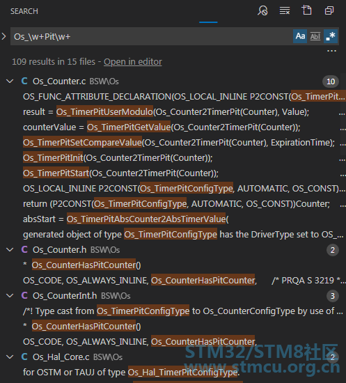

2. 查找文件中某字符串内容
模糊搜索到底怎么搞的,你有想过么?要不先来玩下这个,好像有种“万军之中取人头颅如探囊取物”感觉。
例如,你要查找AUTOSAR代码中Os Timer相关的某些函数,这些函数有些特征,带有Os_和Pit的字符,那么你可以用linux上的grep命令或者用vscode的正则表达式功能Os_\w+Pit\w+来查找。
上面这个\w就是匹配word的意思。其实,原理跟上一个例子类似,原理很简单。
实际上,“匹配或者查找”是正则表达式最基本的功能了。

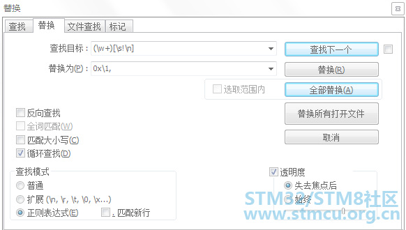

4.  批量格式化处理
我有一堆16进制数,我想用到C代码里面,例如将下面的内容加上0x和逗号,怎么搞?
01234567
( a5 F; ~. z8 g, N  k 89ABCDEF
3 f+ ?+ C2 ^: G: V4 h9 D# U( E  A& s 1011121314151617
5 r$ @4 ^7 V$ u4 |, \% j 18191A1B1C1D1E1F
0 h" H$ W: B$ p5 P# @ 2021222324252627* x! h" Y, B# ^6 Z( h
28292A2B2C2D2E2F
作为一个很懒的程序员,我肯定不会一个个添加的。试试这个:
查找目标: (\w+)[\s!\n]
替换为:0x\1,
1 I5 _3 z0 `$ Y$ b: Z; P4 N8 d
(\w+)就是那一个个十六进制数,这个括号的作用,就先记录一下,把它放一个分组里面,等下还要用。
[\s!\n]又是啥玩意?中括号的意思,就是匹配中括号里面任意一个内容,\s就是空字符,包括空格、换行符、TAB等。\n就是换行啦,而!\n呢,非换行咯。整个意思就是,匹配任意不包含换行符的空字符。
下面,这个0x\1,中的\1就是上面查到的分组的内容。

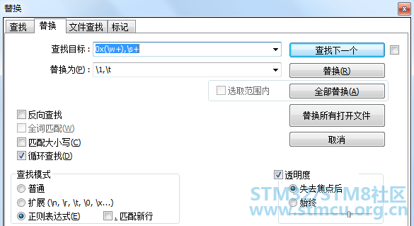

5.  将数据格式化后复制到Excel
上面的例子有点啰嗦了,看个简单的,有以下数据,想将其中的0x和逗号去掉,并复制到Excel中。
0x20, 0x21,   0x22, 0x23,   0x24,   0x25, 0x26, 0x27, 0x28,     . j4 z$ J& L% T1 L
0x29, 0x2A, 0x2B, 0x2C, 0x2D, 0x2E, 0x2F,
8 L) e) r* y3 D" a 0x30, 0x31, 0x32,   0x33, 0x34, 0x35, 0x36, 0x37,   0x38, 0x39,   0x3A, 0x3B,   0x3C, 0x3D, 0x3E, 0x3F,
! |3 [7 Y1 p# _2 J3 Y, O 0x40,
实际需要分两步:
  • 想将其中的0x和逗号去掉;
  • 复制到Excel中(需要将多余的空格换成Tab字符,才能将多个数值分别填到不同单元格中)。
    - c! ?" q3 K- W8 u& Z
按照上面的例子,需要:
查找目标: 0x(\w+),\s+
替换为:\1\t
自己领悟一下,哈哈!雕虫小技,还有没有别的?

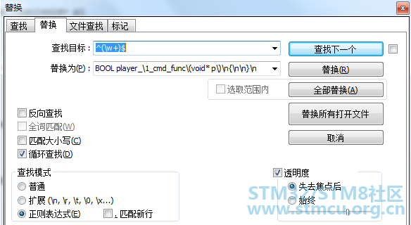

6. 代码生成与格式化
现有播放器很多个命令,我想将其生成对应的函数,怎么办?
命令:
play
4 {; s) j8 I7 p+ f2 D: v3 b pause' z7 ]' k3 u- i% ^; g* Q
stop
" I6 s7 n+ `7 @ prev: B( {$ r. [6 a9 E8 f
next( U$ R0 K: w+ o" t, C+ i+ K
fastforward! }+ p" O) o& q7 L" ?/ D- D2 K2 n
fastrewind
" D9 O9 c  X. M3 K+ h ……
函数:
BOOL player_play_cmd_func(void* p)
: ~( ]+ p) m( S% F% M  v {
# ]% Q' @2 k7 O* b) J5 ^7 S
2 x- Z  e* h1 X4 s6 a4 b- ?% [  K }/ W+ M! Q2 ^2 B7 s3 y1 T/ l
* w1 {8 L; k4 I$ x5 y5 m5 [ BOOL player_pause_cmd_func(void* p)
& Q+ F; u" C2 j" d$ ~; v {. j& Y: [" K# U+ f% G
     + c, ^3 [4 J4 P3 e) ~. R: ]5 w
( l0 g: x* Z: d# g  W* ^( b ……
一个个手动敲进去?我这么懒,才不呢。
试试这个:
查找目标: ^(\w+)$
替换为:BOOL player_\1_cmd_func\(void* p\)\n{\n\n}\n
