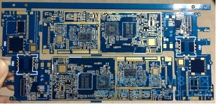

邮票孔一般适用于不规则的版型拼板,比如MID的“L”型板框结构常常采用邮票孔的连接方式来进行拼板,如图3-33。
0 l* U9 c. ~2 H+ w* t' A6 a
图3-33 MID的“L”型拼版

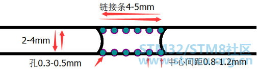

如图3-34所示,链接条设计的时候一般需要设计4-5mm的长度,孔非金属化孔,大小一般为0.3mm-0.5mm,孔于孔之间的间距为0.8-1.2mm。
9 Q5 |- k; A) U% Q+ X
图3-34 链接条的设计9 `) W+ Q3 m- a6 b  L9 a1 Q0 Q

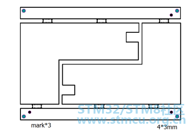

04工艺边
) C5 U' Y' h0 s4 R
当板子比较器件密集,板边空间有限时,需要增加工艺边,用来SMT时进行PCB板的传送边,一般3-5mm。工艺边上一般4个角各添加一个定位孔,并三个角添加光学定位点,加强机器的定位,如图3-35。
0 c: J$ L. u6 `9 a; a1 w
图3-35 工艺边的设计
