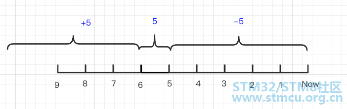

  • -atime -5:表示 5 天内访问过的文件;
  • -atime +5:表示 6 天前访问过的文件;
  • -atime 5:表示前 5-6 那一天访问的文件;9 M+ @8 P9 O) Z
这个 +5 含义总是被人理解错,误认为是 5 天后修改的文件,如果能知道未来 5 天的事情,小编早就去买彩票了!可能这么说还不是很清楚,直接看图吧!
