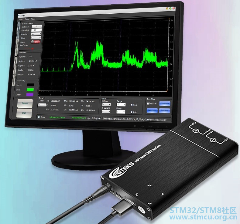

Egteks mPower1203设备是一款集便携式直流供电、高精度电流测试、动态电流波形显示分析以及高性价比为一体的直流分析电源,配合自带的软件工具,可实现待测产品/电路的动态功耗测试评估及分析,同时小尺寸的身材具有非常好的便携优势。
7 q% D# T8 \5 e+ T9 _* Y4 U& u6 {0 D; X3 t4 J3 q* l; G) E3 P
1.jpg 9 W; l# A/ f4 O* U; x. ]2 N1 b' Y

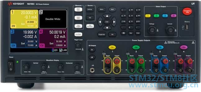

7 m* e  z# `7 f3 {) L2 E       Keysight N6705直流电源分析仪是低功耗评估设备中知名度最高的一款测试设备。当然其价格也是前者的几十倍,它具有非常丰富的功能,将多达4个先进电源与数字万用表、示波器、任意波形发生器和数据记录仪功能融为一体,可以显著提高为被测器件提供和测量直流电压和电流的效率。9 F5 T7 b2 t: l) {) Y

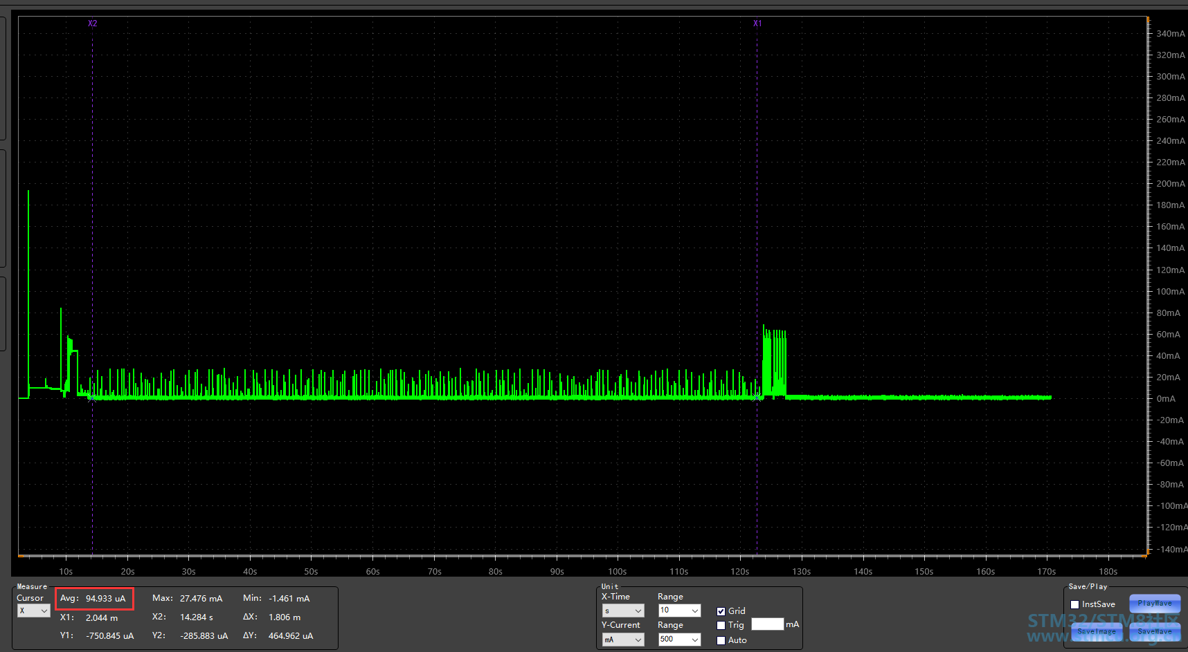

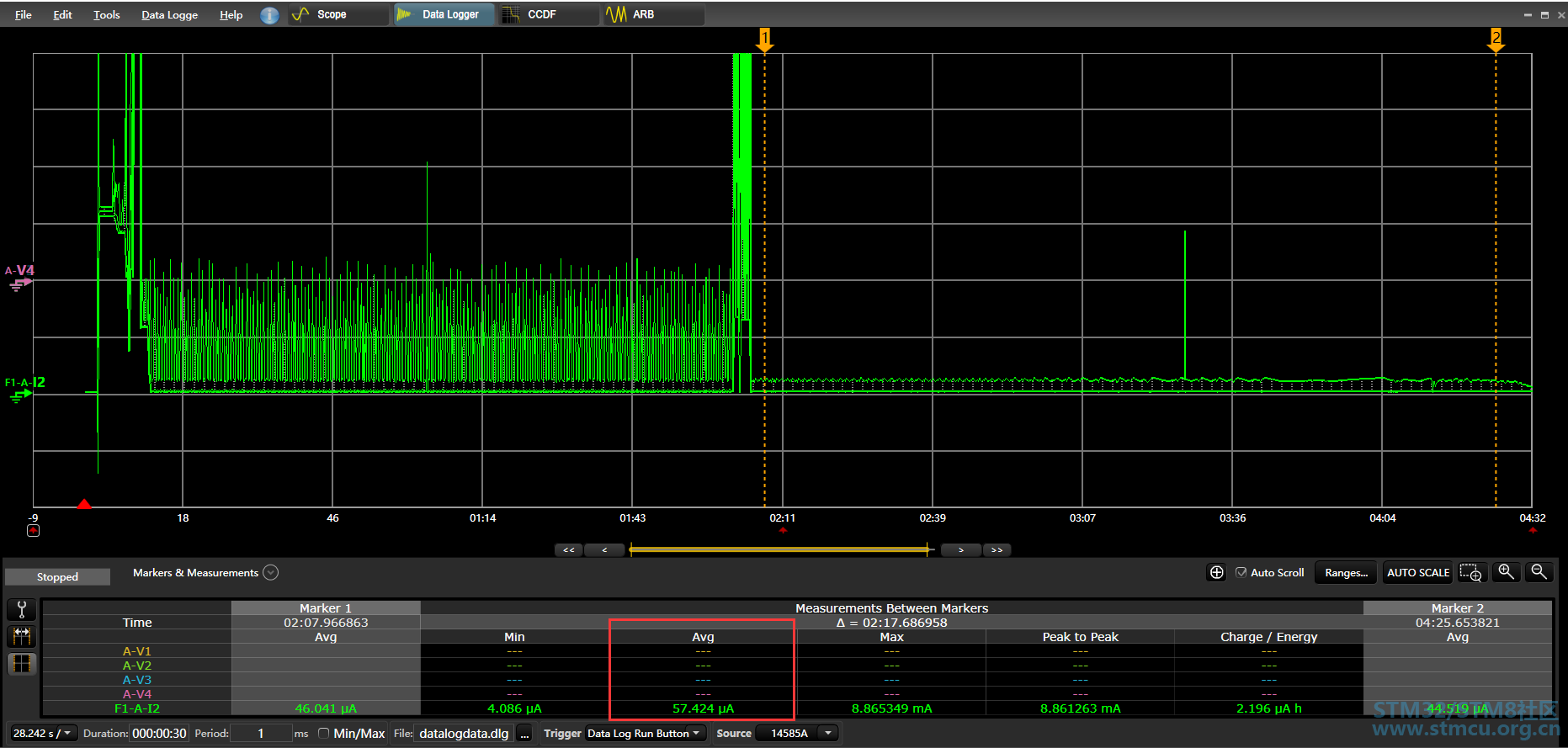

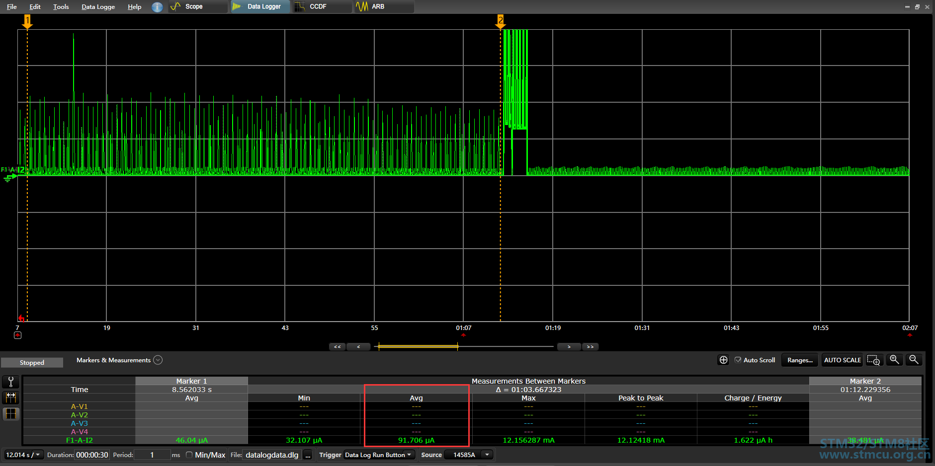

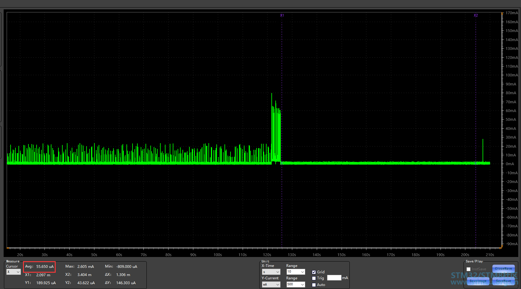

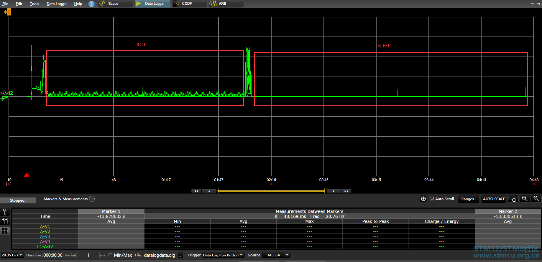

+ y7 u: G' y  ]" Z) m2 H       使用KEYSIGHT N6705仪器测试一款智能穿戴设备的电流波形,同时使用Egteks mPower1203的电源功能和电流表功能下的Auto模式和Precision模式分别进行相同测试操作。! w+ v  O- K3 u2 W2 F
1. 如下图所示,获得两种仪器测试结果,得出穿戴设备的两种状态下的动态功耗(状态1:IDLE;状态2:SLEEP)。! t/ d& t# u: `9 j
2. 将Egteks mPower1203测试值与N6705仪器测试值进行对比,查看两者的测试差异。

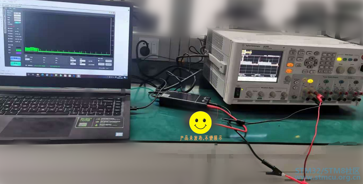

" M/ v# Y  N$ I测试现场图:5 O' o% e: `; C, O

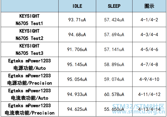

测试数据对比:" o: E. r: b3 j  i+ U! ?/ w  P
7 h) M; t: ~; T) U0 C6 p
) W" K( ?& h' A! ~& N6 R& V: n9 a
, }( S% d0 I& m# p2 a% I7 A. J0 {
测试数据结论:
; v$ T) C' \9 A0 ~6 x" @1.KEYSIGHT N6705仪器的3次测试数据中,由于测量的是动态电流,所以相互之间也会存在一些差异。0 y5 s8 O' D) H7 h7 n- z
2.Egteks mPower1203的电源功能和电流表功能下的动态电流测试数据,与KEYSIGHT N6705仪器的测试数据非常接近,平均相差值在2uA左右。

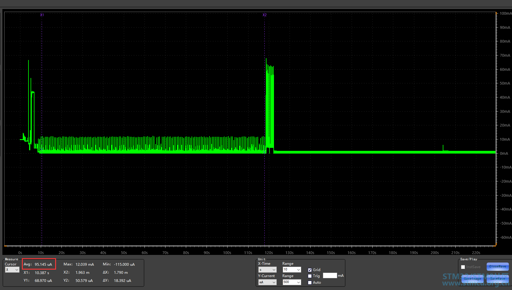

8 b! j& V' ~3 B动态电流测试波形图:! u8 p, D2 U, x1 e: B
使用KEYSIGHT N6705仪器对测试3次,获得3组测试数据:+ y( `+ M! P7 j1 d; Q* Q/ X! G
Test1 Figure4-1
$ B9 X" e5 [9 J, N" L4 k! n
0 }( x$ J' j) g 41.png ! a3 p8 J6 a$ X: B% A. L7 q7 `

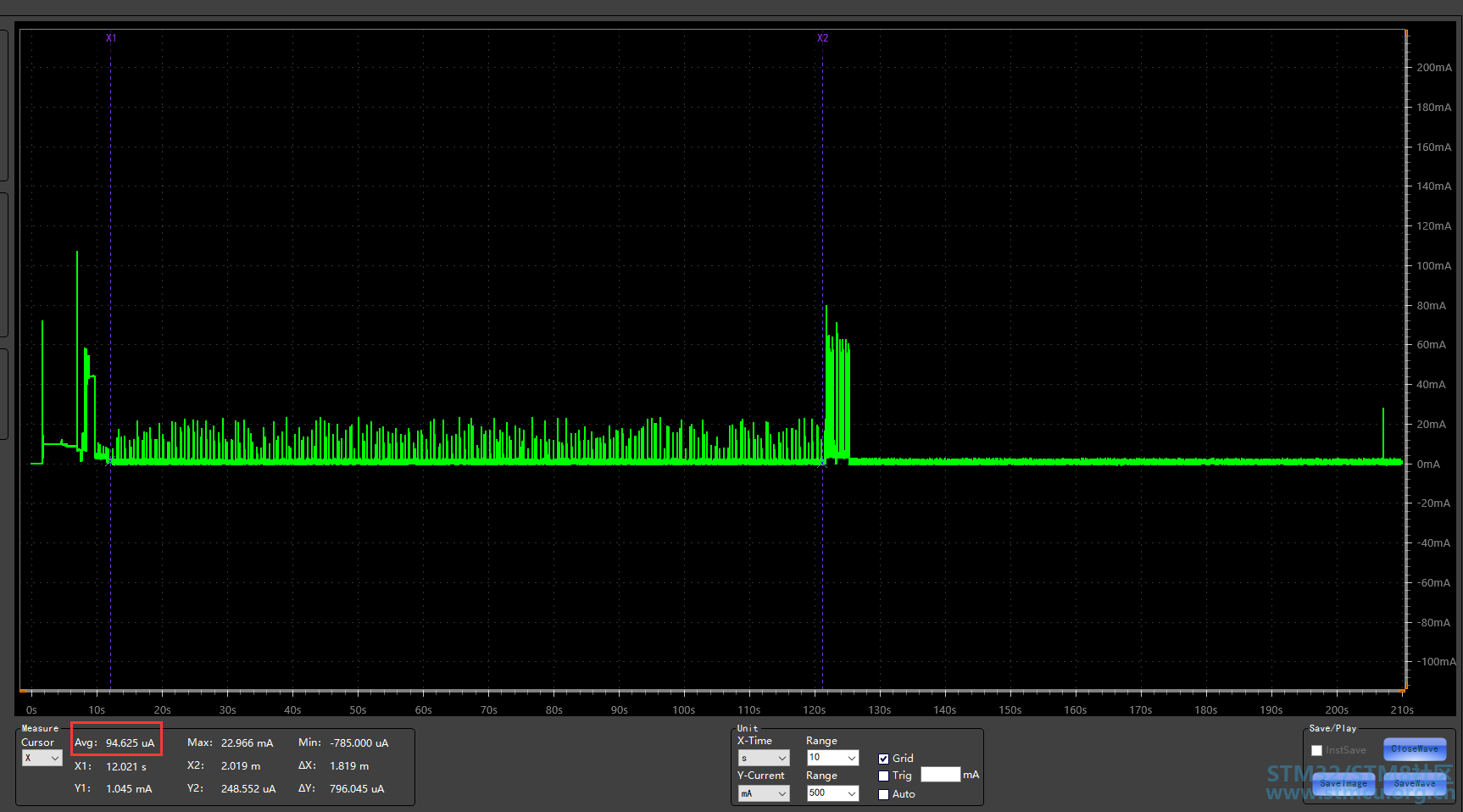

使用Egteks mPower1203电流表功能对设备进行电流测试:
) J  M8 Q/ u: h" x. nAuto模式 Figure4-11
7 U7 z( Q+ A0 \# k+ S8 W- H: N2 L! F5 P' q& D! f
411.png ( f7 F( Y  |0 n; x- M
& m; d: J) }) L4 w2 P# ]
- D! Z  k# H+ E
Auto模式 Figure4-12# ^: o3 |% t# v! v$ _" P
$ N; U% ]; u- A# T- G3 l! z
$ |" {1 r* f9 o7 [   ( I2 M) f+ X: _
Precision模式 Figure4-13& n8 B/ D% f' O
' q* K; C  }& A  i9 M! j  k: M
413.png * A  g$ H3 q  a1 k. A; V
% {* M. ]& a% V- ?
2 H+ m/ w; F. M( i' M" N
Precision模式 Figure4-147 Q" r/ o  j. I7 k

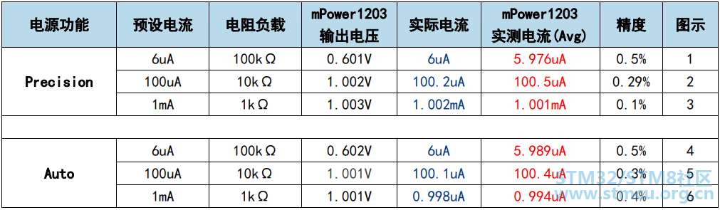

9 N0 @4 {* f0 `" ~      为了进一步验证Egteks mPower1203的测试精度,我们使用100kΩ、10kΩ以及1kΩ的电阻负载来验证其真实的电流精度。
# a1 ?- y# E( @, L  c( I      将mPower1203设置成电源功能,分别输出0.6V/1V的电压,加载在三种不同的电阻负载上,测试流过的电流,该为下表中的实测电流。由于电阻和输出电压都有误差存在,所以我们使用福禄克万用表(Fluke 18B+)串入测量出实际电流,对比实测电流和实际电流就可以得出相对的精度。 ) g# q7 S0 G1 E5 Z3 i
       对于uA级别的电流,mPower1203规格书中提到的是±0.5%±2uA,可以看出测试的数据是和规格书描述一致的。
