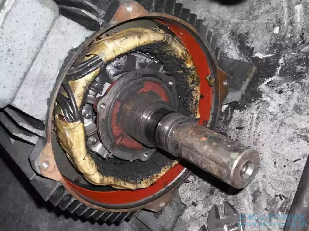

工作中,大家一定碰到过不少电机烧毁的情况,有的是因为机械问题,有的是因为热继的问题,也有的是因为缺相而烧毁的。
2 W) [1 K0 m* a; g7 y: Z. H
俗话说的好,工欲善其事,必先利其器,那么怎样避免电动机被烧毁?下面简单介绍一下避免电机烧毁的方法:
