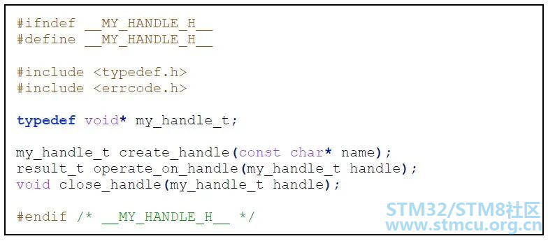

在你工作过的系统里,不知能否看到类似下面的代码。
- L& S" E" ^0 w, H5 h1 d
这好像没有什么问题,你应该还会想:“嗯⋯是啊,我们的代码都是这样写的,从来没有因此碰到过什么麻烦啊~”。
; i+ G7 n; S* u# g2 X9 a
你说的没错,如果你的头文件从来没有被任何C++程序引用过的话。
; c+ h, n& U$ Y' ?9 y/ c, l5 v
这与C++有什么关系呢? 看看__cplusplus(注意前面是两个下划线) 的名字你就应该知道它与C++有很大关系。__cplusplus是一个C++规范规定的预定义宏。你可以信任的是:所有的现代C++编译器都预先定义了它;而所有C语言编译器则不会。另外,按照规范__cplusplus的值应该等于1 9 9 7 1 1 L ,然而不是所有的编译器都照此实现,比如g++编译器就将它的值定义为1。
; u' K7 z8 l# v, k9 ?* ?/ g9 d0 }8 k
所以,如果上述代码被C语言程序引用的话,它的内容就等价于下列代码。
在这种情况下,既然extern "C" { }经过预处理之后根本就不存在,那么它和#include指令之间的关系问题自然也就是无中生有。

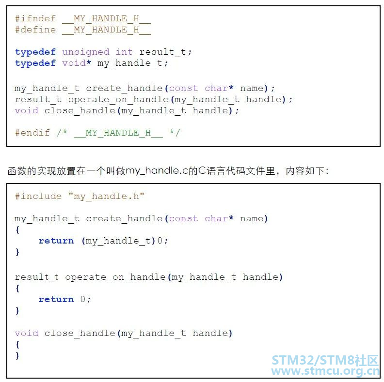

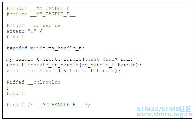

例如,现有一个名为my_handle.h的头文件,内容如下:

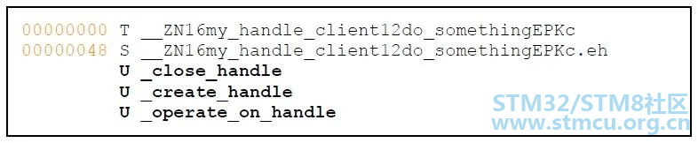

然后使用C语言编译器编译my_handle.c,生成目标文件my_handle.o。由于C语言编译器不对名字进行粉碎,所以在my_handle.o的符号表里,这三个函数的名字和源代码文件中的声明是一致的。

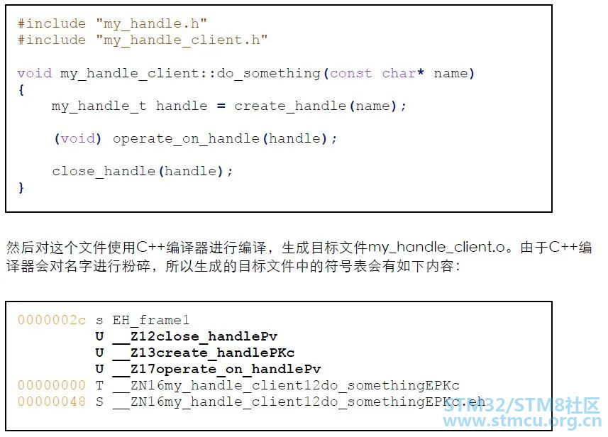

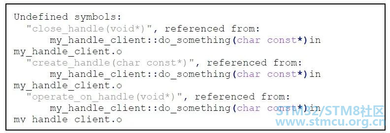

随后,我们想让一个C++程序调用这些函数,所以,它也包含了头文件my_handle.h。假设这个C++源代码文件的名字叫my_handle_client.cpp,其内容如下:
其中,粗体的部分就是那三个函数的名字被粉碎后的样子。
! Y! B0 f5 a) k  |$ I4 `
然后,为了让程序可以工作,你必须将my_handle.o和my_handle_client.o放在一起链接。由于在两个目标文件对于同一对象的命名不一样,链接器将报告相关的“符号未定义”错误。

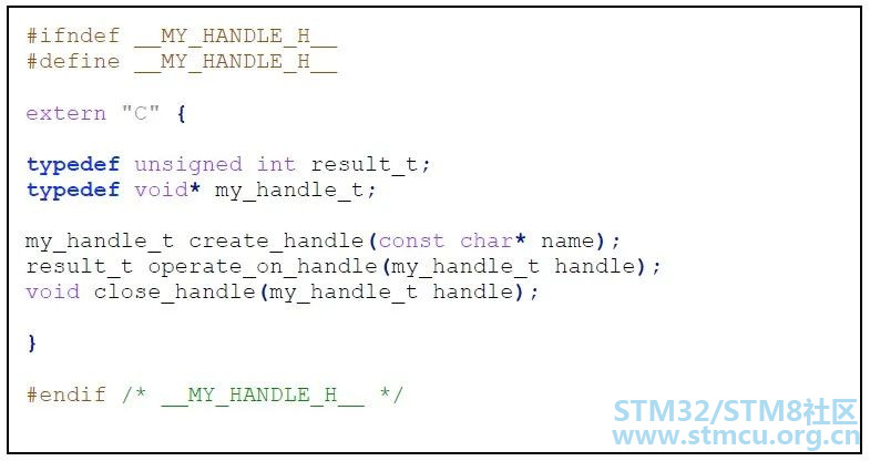

对我们之前的例子而言,如果我们把头文件my_handle.h的内容改成:" B) X7 l- q. o

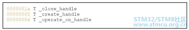

然后使用C++编译器重新编译my_handle_client.cpp,所生成目标文件my_handle_client.o中的符号表就变为:
从中我们可以看出,此时,用extern "C" 修饰了的声明,其生成的符号和C语言编译器生成的符号保持了一致。这样,当你再次把my_handle.o和my_handle_client.o放在一起链接的时候,就不会再有之前的“符号未定义”错误了。
7 ^9 f5 F" o% {, l* ~

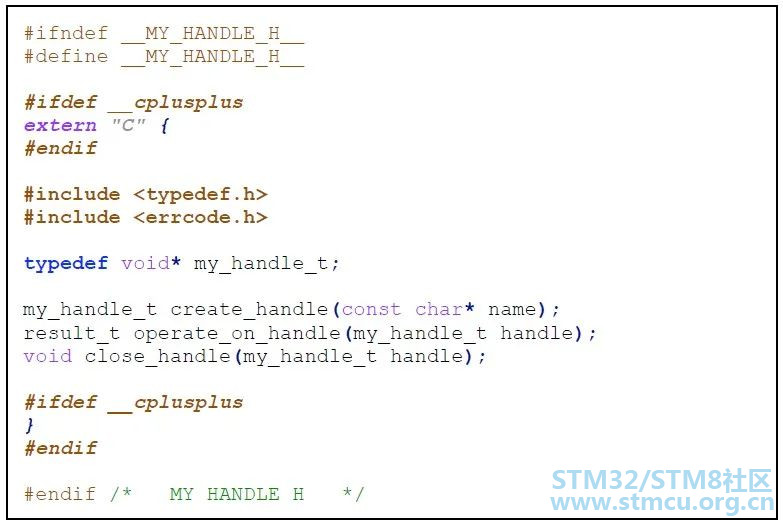

但此时,如果你重新编译my_handle.c,C语言编译器将会报告“语法错误”,因为extern"C"是C++的语法,C语言编译器不认识它。此时,可以按照我们之前已经讨论的,使用宏__cplusplus来识别C和C++编译器。修改后的my_handle.h的代码如下:

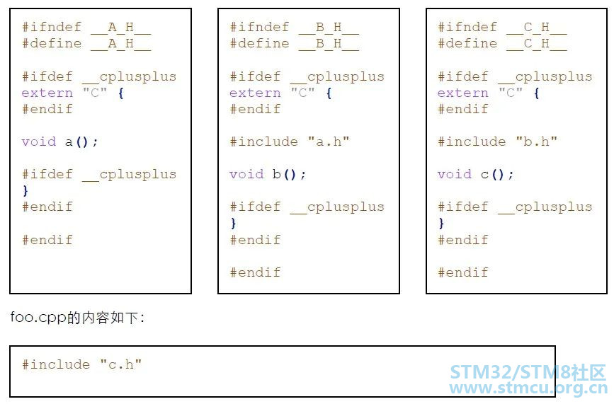

我们先来看一个例子,现有a.h,b.h,c.h以及foo.cpp,其中foo.cpp包含c.h,c.h包含b.h,b.h包含a.h,如下:
现使用C++编译器的预处理选项来编译foo.cpp,得到下面的结果:

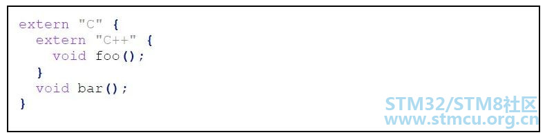

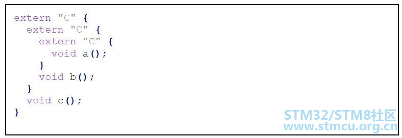

正如你看到的,当你把#include指令放置在extern "C" { }里的时候,则会造成extern "C" { } 的嵌套。这种嵌套是被C++规范允许的。当嵌套发生时,以最内层的嵌套为准。比如在下面代码中,函数foo会使用C++的链接规范,而函数bar则会使用C的链接规范。

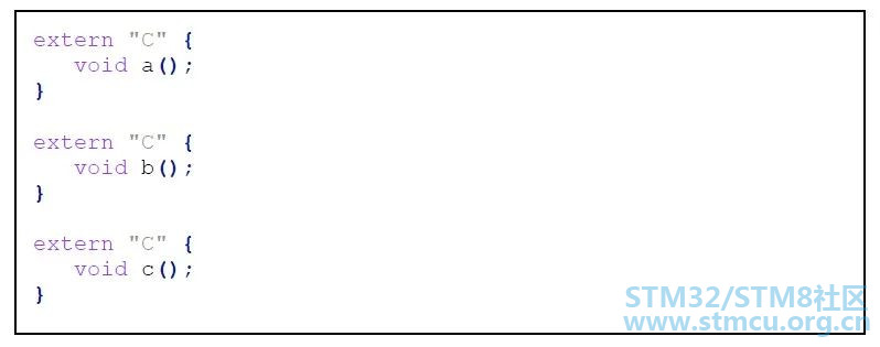

如果能够保证一个C语言头文件直接或间接依赖的所有头文件也都是C语言的,那么按照C++语言规范,这种嵌套应该不会有什么问题。但具体到某些编译器的实现,比如MSVC2005,却可能由于 extern "C" { } 的嵌套过深而报告错误。不要因此而责备微软,因为就这个问题而言,这种嵌套是毫无意义的。你完全可以通过把#include指令放置在extern "C" { }的外面来避免嵌套。拿之前的例子来说,如果我们把各个头文件的 #include 指令都移到extern "C" { } 之外,然后使用C++编译器的预处理选项来编译foo.cpp,就会得到下面的结果:
这样的结果肯定不会引起编译问题的结果——即便是使用MSVC。

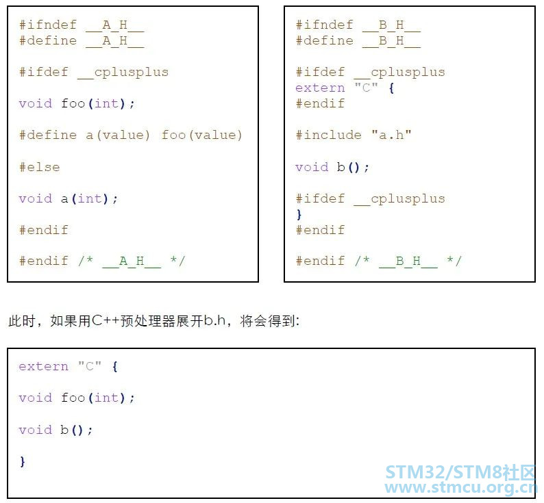

把 #include 指令放置在extern "C" { }里面的另外一个重大风险是,你可能会无意中改变一个函数声明的链接规范。比如:有两个头文件a.h,b.h,其中b.h包含a.h,如下:
按照a.h作者的本意,函数foo是一个C++自由函数,其链接规范为"C++"。但在b.h中,由于#include "a.h"被放到了extern "C" { }的内部,函数foo的链接规范被不正确地更改了。

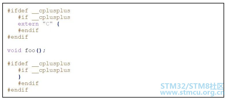

按照C++的规范定义,__cplusplus 的值应该被定义为199711L,这是一个非零的值;尽管某些编译器并没有按照规范来实现,但仍然能够保证__cplusplus的值为非零——至少我到目前为止还没有看到哪款编译器将其实现为0。这种情况下,#if __cplusplus ... #endif完全是冗余的。
6 f( F2 J8 y; g! J9 ^
但,C++编译器的厂商是如此之多,没有人可以保证某款编译器,或某款编译器的早期版本没有将__cplusplus的值定义为0。但即便如此,只要能够保证宏__cplusplus只在C++编译器中被预先定义 ,那么,仅仅使用#ifdef __cplusplus ⋯ #endif就足以确保意图的正确性;额外的使用#if __cplusplus ... #endif反而是错误的。
6 H8 d! G3 J6 `2 R$ K
只有在这种情况下:即某个厂商的C语言和C++语言编译器都预先定义了__cplusplus ,但通过其值为0和非零来进行区分,使用#if __cplusplus ... #endif才是正确且必要的。

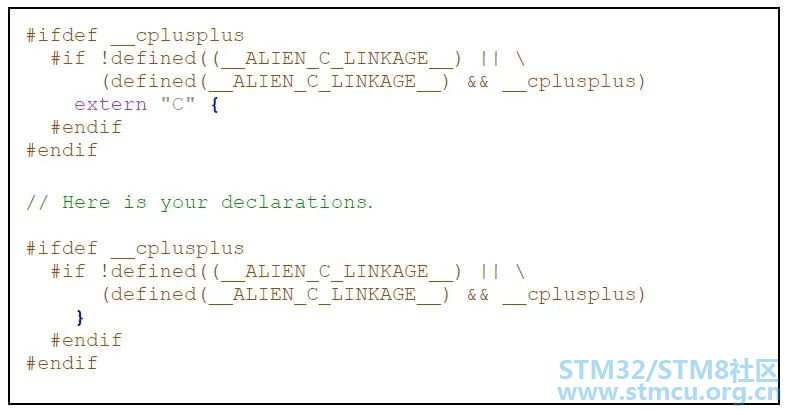

既然现实世界是如此复杂,你就需要明确自己的目标,然后根据目标定义相应的策略。比如:如果你的目标是让你的代码能够使用几款主流的、正确遵守了规范的编译器进行编译,那么你只需要简单的使用#ifdef __cplusplus ... #endif就足够了。
+ ^5 ~. X1 U, w( O" V
但如果你的产品是一个雄心勃勃的,试图兼容各种编译器的(包括未知的)跨平台产品, 我们可能不得不使用下述方法来应对各种情况 ,其中__ALIEN_C_LINKAGE__是为了标识那些在C和C++编译中都定义了__cplusplus宏的编译器。

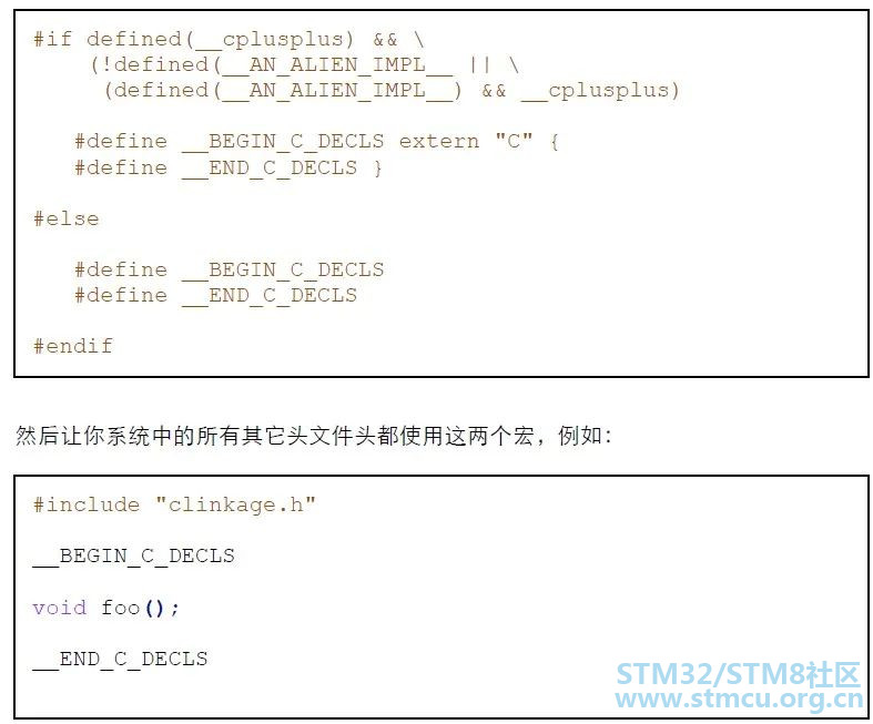

这应该可以工作,但在每个头文件中都写这么一大串,不仅有碍观瞻,还会造成一旦策略进行修改,就会到处修改的状况。违反了DRY(Don't Repeat Yourself)原则,你总要为之付出额外的代价。解决它的一个简单方案是,定义一个特定的头文件——比如clinkage.h,在其中增加这样的定义:
