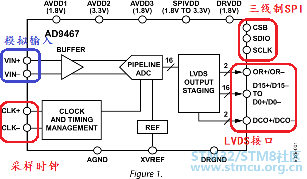

从芯片框图,大致可以看出,该芯片主要由以下部分组成:
  • 三线制SPI通信接口,实现芯片的寄存器读写控制。主要用于芯片模式配置。
  • LVDS接口:则负责数据的对外传输,遵循ANSI-644 标准。
  • CLK+/CLK-:为输入时钟,时钟之于数字芯片相当于心脏之于人,一切的动作都是由时钟驱动的。
  • VIN+/VIN- :差分输入,模拟信号输入通道。
    ( H$ m9 ~- [2 }# l+ l4 V

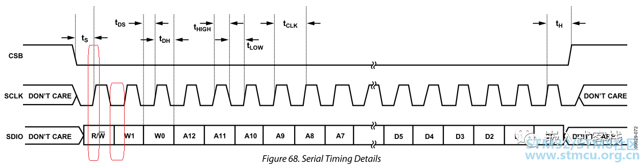

对于芯片的其他部分,不是本文介绍的重点,这里来看看其SPI的通信时序图:
6 _2 r# k; R; a; i, Y+ o. g' n& y
结合SPI模式时序图:
  • 在上升沿采样
  • 下一位数据在CLK低期间变换
    7 }" r: x0 ?3 B: A
故,CPOL=0,CPHA=0.
另外,第一个bit用于标识本次报文你发起的是读还是写操作,这种设计是不是有点类似I2C标准中的读写位?

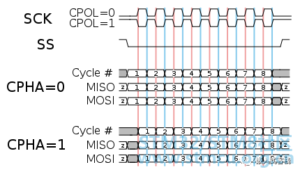

https://wiki.analog.com/resources/fpga/peripherals/spi_engine
官方实现了SPI engine IP 框架:
  • 执行模块 Execution Module:主模块,用于处理SPI引擎命令流并实现SPI总线接口逻辑
  • AXI接口模块:内存映射软件可访问SPI引擎命令流和/或卸载核心的接口
  • Offload模块:存储SPI引擎命令流,由外部事件触发执行
  • 互连Interconnect 模块:将多个SPI Engine命令流连接到SPI Engine执行模块

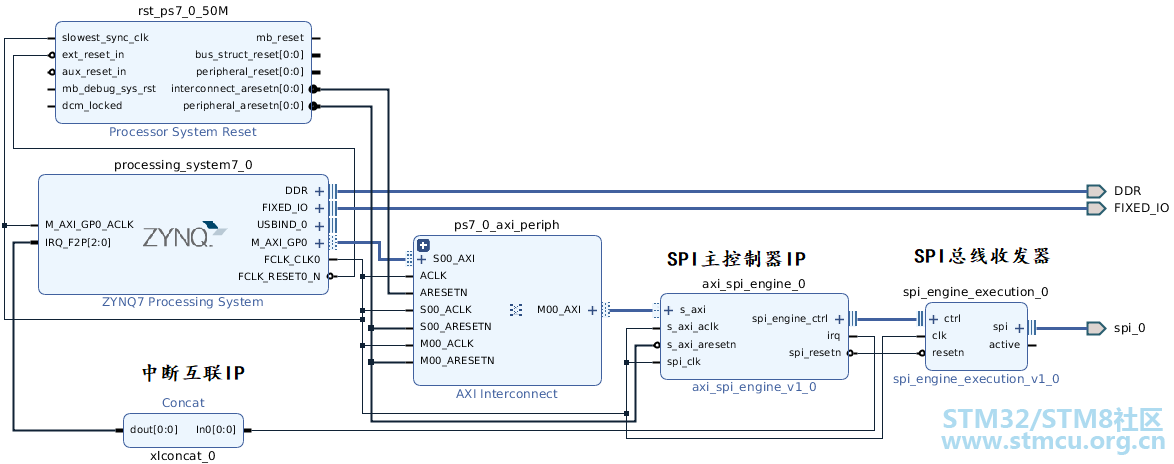

PS/PL设计
下好hdl库,按照向导将库make,执行对应的tcl脚本,生成了hdl库相应所需文件。然后按照需要设计以下block设计:
  • 将PS端的DDR以及PL所需的时钟FCLK_CLK0配置好,这里输出100MHz
  • 从ip库里拉出来axi_spi_engine_v1_0以及spi_engine_execution_v1_0,按照上面图连好线
  • 连好AXI接口,以及相应的复位、时钟信号等
  • 设置需要几个片选信号,可根据需要几个从芯片可以设置多个片选信号,比如我设置2个,这样在linux设备树上就对应挂载两个设备。

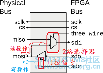

然后在顶层设计文件进行例化,这里问题来了,spi_1还是4个脚,如果就这样拉出到PL端的引脚上,还是四线制,那么该怎么改呢?
看看wiki中图以及描述,发现需要还需要在转一下:
6 u7 O* N7 \1 T& {/ t( x2 G
  • 如果是三线模式时,three_wire会变成1,这个通过AXI总线命令传过来。
  • sdo_t则可以控制sdo内部信号是否输出,如果门控关断则mosi脚变成高阻,可以采样外部信号,从而传入可以通过2路选择器传入sdi转而为读信号。- I0 b+ @: j  e' l
从而添加如下代码在顶层文件:
assign phy_sclk = spi_sclk;3 t, |0 n% {  e7 R4 k3 O; m5 {
assign phy_cs = spi_cs;7 j! X" d6 t; v3 H: `. G6 S  a) h
assign phy_mosi = spi_sdo_t ? 1'bz : spi_sdo;
+ o9 r2 v0 d9 X4 L1 d: P2 J1 jassign spi_sdi = spi_three_wire ? phy_mosi : phy_miso;4 |0 w" d) Q" k8 g

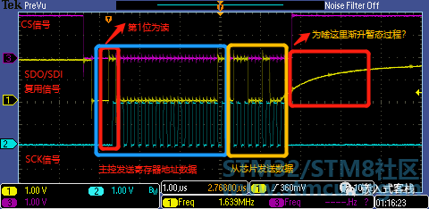

配置相应的SPI控制器驱动,然后编译部署。由于该demo涉及些项目其他的技术细节,这里就不描述了,来看看疗效:
6 U6 z0 E6 c0 e: s: i2 ]5 O  l: w
看这个波形或许会有朋友问:为啥数据发送结束,SDO/SDI复用脚波形有一个上升的渐变暂态过程,这是由于此时从端芯片从输出态转为高阻态,而主端芯片此时也是高阻态,由于线路电容效应故而会有这样一个变化过程。
