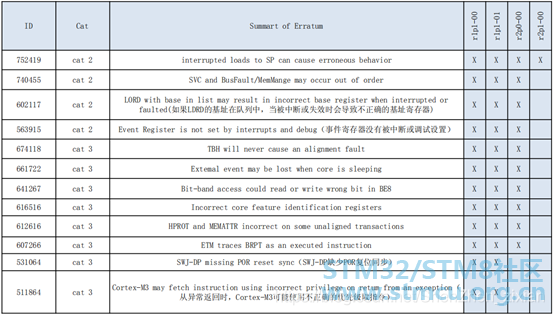

1、内核
; s% l( R% U0 H' k
GD32采用二代的M3内核,STM32主要采用一代M3内核,下图是ARM公司的M3内核勘误表,GD使用的内核只有752419这一个BUG。  U! p3 o2 l5 k% L* q6 A

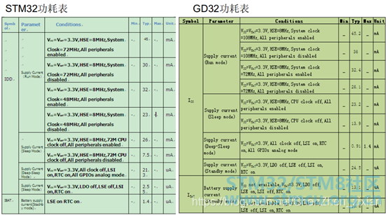

5、功耗
0 X' b: u* O% R8 k! @: T4 e
从下面的表可以看出GD的产品在相同主频情况下,GD的运行功耗比STM32小,但是在相同的设置下GD的停机模式、待机模式、睡眠模式比STM32还是要高的。  o9 x! B1 y  B( g. b( K/ ?' U  O

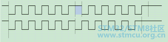

6、串口; q, E3 Z) q$ F6 w1 R
GD在连续发送数据的时候每两个字节之间会有一个Bit的Idle,而STM32没有,如下图。7 q* P& x4 Y- l1 e- b' ^. w- ]
微信图片_20210218230852.png & F# V2 I, r) v3 e: ^/ n$ p
GD的串口在发送的时候停止位只有1/2两种停止位模式。STM32有0.5/1/1.5/2四种停止位模式。
1 U( a7 Q4 Z. UGD 和STM32 USART的这两个差异对通信基本没有影响,只是GD的通信时间会加长一点。

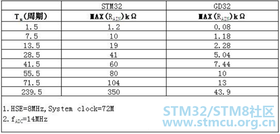

7、ADC差异  l( B2 F0 O/ N4 }9 @: Y: l7 n
GD的输入阻抗和采样时间的设置和ST有一定差异,相同配置GD采样的输入阻抗相对来说要小。具体情况见下表这是跑在72M的主频下,ADC的采样时钟为14M的输入阻抗和采样周期的关系:

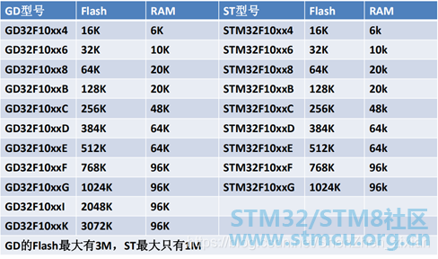

9、103系列RAM&FLASH大小差别) I! F; K( ^# i
GD103系列和ST103系列的ram和flash对比如下图:; ]6 r3 a4 D8 _- e; n5 y5 M

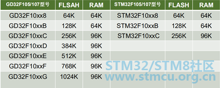

10、105&107系列STM32和GD的差别
% D( q  I# H+ q+ t# v" H7 S
GD的105/107的选择比ST的多很多,具体见下表:/ M' T+ x4 \  \+ B8 l
