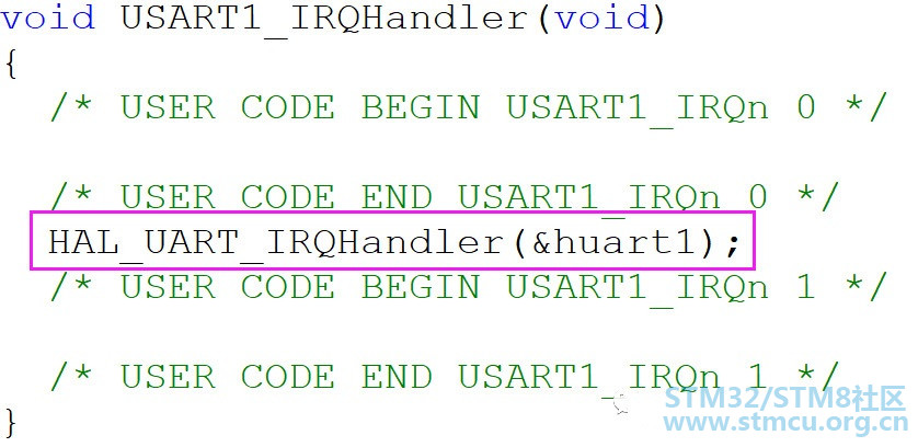

而HAL库的中断处理函数是按照HAL处理机制来实现,如USART1,统一由HAL_UART_IRQHandler来进行处理,如下图:
2 F. H) t# [' @; K
其它大部分外设(TIM、SPI、CAN...)中断都类似,HAL进行统一处理。% B# O8 g& X6 r" s1 M+ Y1 }. I3 b
