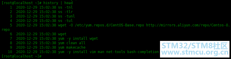

1.使用 HISTTIMEFORMAT 显示时间戳
当在命令行输入history时,它将显示序号和命令。出于审计目的,将时间戳与命令一起显示可能会有所帮助。
[root@localhost ~]# export HISTTIMEFORMAT='%F %T '

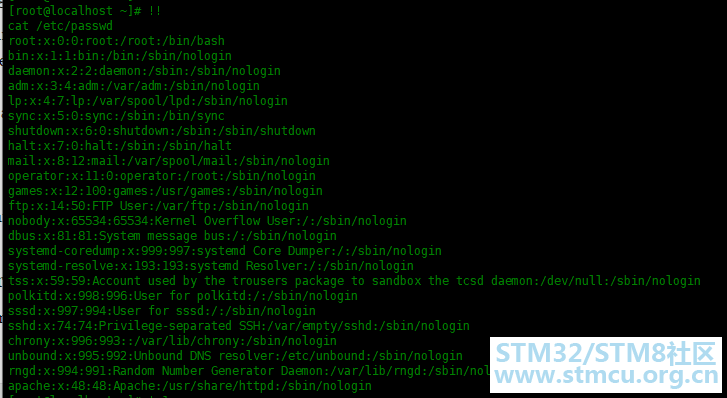

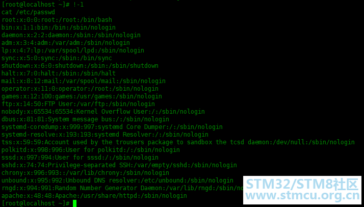

3.速重复上一个命令
可以使用!!两个叹号,执行上一条命令。也可以使用!-1,执行上一条命令。

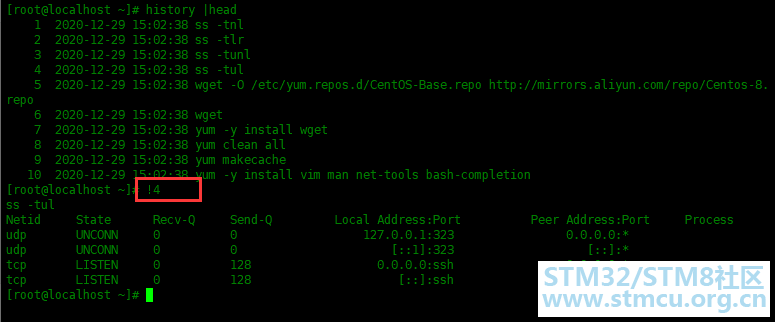

4. 从history中执行特定命令
可以使用!加数字,执行history里面指定行号的命令。
[root@localhost ~]# !4
) v: c' i" U7 ]: Nss -tul' _: p$ p7 U! A1 j" Z6 ?
Netid     State      Recv-Q     Send-Q         Local Addressort          Peer Addressort     Process
1 @4 f- B+ A5 m& c. m( U4 Gudp       UNCONN     0          0                  127.0.0.1:323                0.0.0.0:*
) V2 f9 L, F% P$ e* q5 h- p4 Qudp       UNCONN     0          0                      [::1]:323                   [::]:*
9 l2 i- W( ]" H1 `8 C- ]tcp       LISTEN     0          128                  0.0.0.0:ssh                0.0.0.0:*
* q4 K3 L; ]) [/ r* Ttcp       LISTEN     0          128                     [::]:ssh                   [::]:*. q8 ]( d% O7 ~2 {7 ^7 E8 h% l4 l

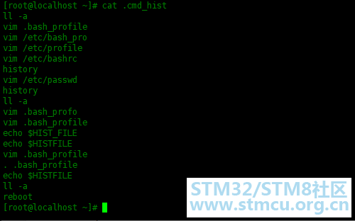

6. 更改历史记录文件名
默认情况下,历史记录的文件名叫.bash_history,可以使用HISTFILE变量更改它的文件名,可以将HISTFILE变量写入~/.bash_profile文件中,以下示例:
[root@localhost ~]# echo "HISTFILE=/root/.cmd_hist" >> ~/.bash_profile
  \5 t- g% a) ]$ {[root@localhost ~]# reboot, a4 P6 K) D( ^. Z: G
添加完成之后,重启操作系统,可以看到新的历史记录文件已经可以存储历史记录了。

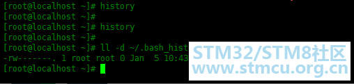

7. 清除历史记录
使用-c选项清除历史记录:
[root@localhost ~]# history -c
