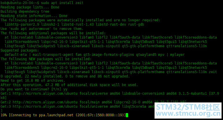

在Ubuntu系统中,可以通过添加下面的PPA仓库来安装Zeit。bob@ubuntu-20-04:~$ sudo add-apt-repository ppa:blaze/main5 i, O9 S5 i1 h' x4 f+ m
PPA for my software
; f7 ~, z9 [1 W More info: https://launchpad.net/~blaze/+archive/ubuntu/main
% y9 L9 B4 G: lPress [ENTER] to continue or Ctrl-c to cancel adding it.
7 J9 P8 f  k# V! f2 X) ]3 T" x...! I& m9 g- y" s+ v( l" G; _
bob@ubuntu-20-04:~$ sudo apt install zeit

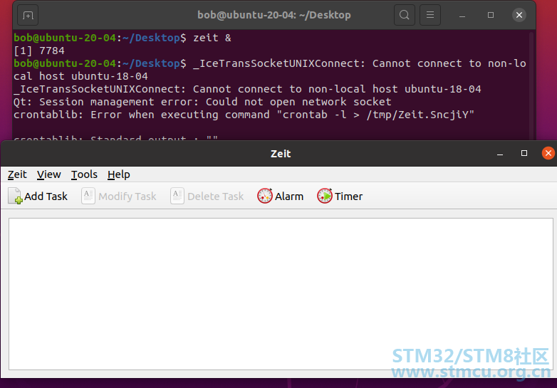

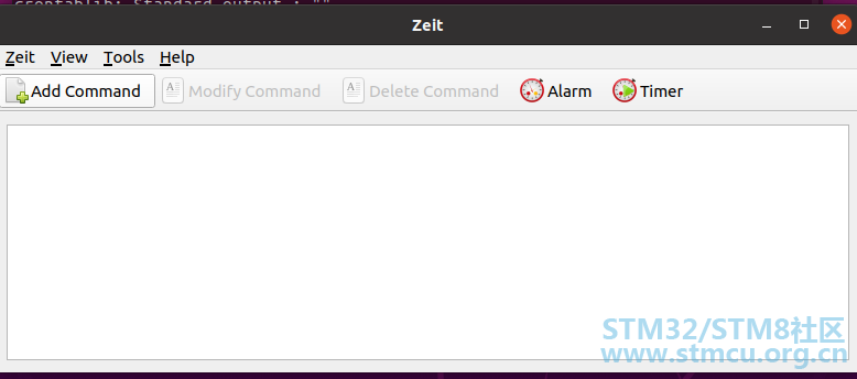

输入Zeit,就可以运行

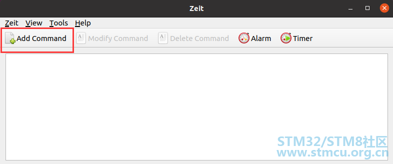

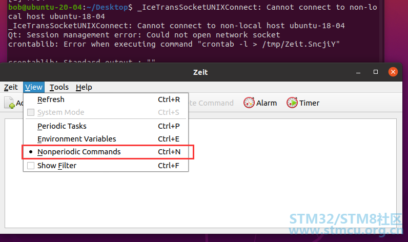

使用at命令运行一次性命令,点击view->Nonperiodic Commands或者按ctrl+n,都可以切换到非周期性任务。
$ v( C4 `1 U4 r; E  M

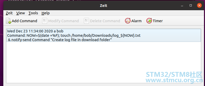

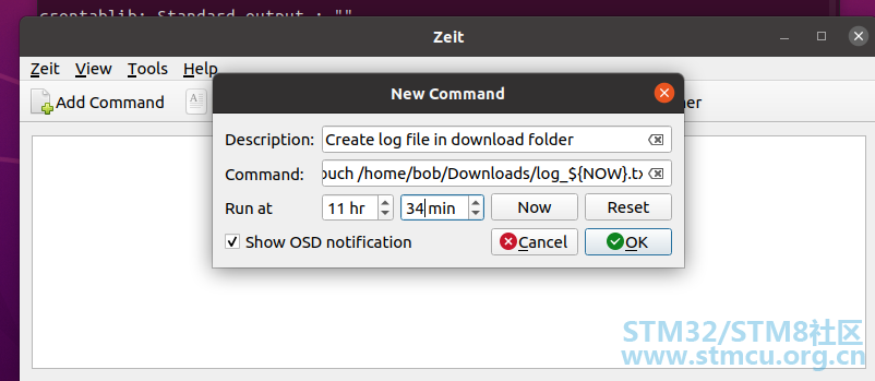

选择“Add Command”,并添加条目。安排一个命令在11:34运行。这个命令将在Downloads文件夹中创建一个空日志文件,并将今天的日期添加到文件名中,如下所示:NOW=$(date +%F); touch /home/bob/Downloads/log_${NOW}.txt

这个任务不能修改,但可以删掉重新添加。
7 |/ O6 G1 ~/ o$ D' G1 V0 O' N+ N11:34分可以看到,Downloads目录下面已经创建了日志文件。
) ]  X( t5 P! Q# O& }# mZeit界面,按ctrl+r,刷新一下页面,发现任务已经执行完成,消失了。

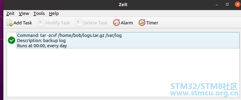

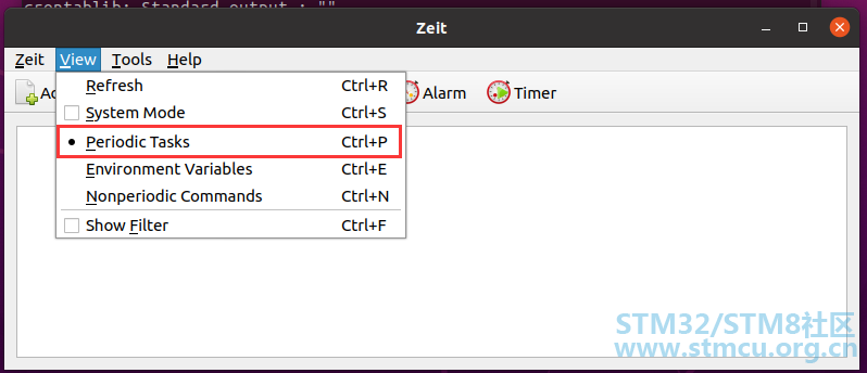

创建周期性任务
要想使用crond进程调度任务,点击View->Periodic Tasks或按下CTRL + P。默认情况下,Zeit启动“Periodic Tasks”。

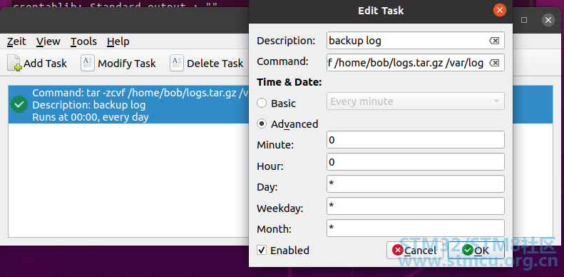

2 x; W) b9 v* k4 T; L输入描述、命令和计划时间,点击ok将条目添加到crontab。下面是每天的0点0分备份日志目录到用户家目录。
2 R* k/ D) N, T! W5 \3 b# O
! h1 K! Z: K/ z- x

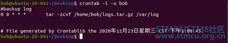

可以使用crontab -l检查已添加的条目:
bob@ubuntu-20-04:~$ crontab -l
