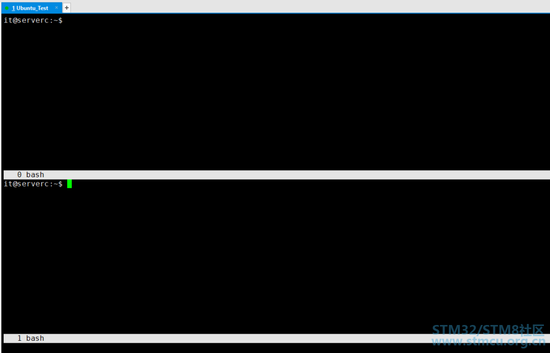

上下分屏
创建一个 screen 会话
it@serverc:~$ screen -S test
. Z1 n# |+ g, A+ h4 u

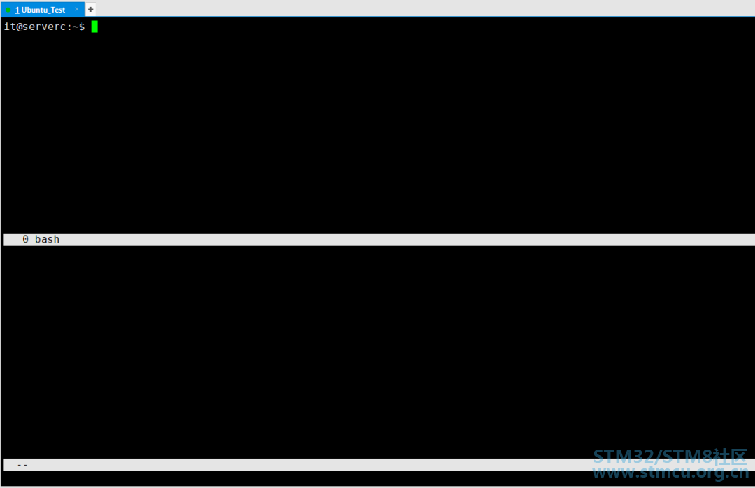

按Ctrl+A,然后按Shift+S开启分屏;

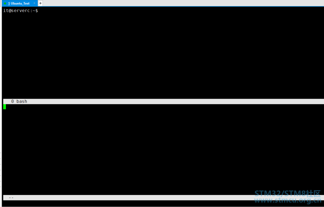

按Ctrl+A,然后再按Tab,切换到下面屏幕
但此时下面屏幕什么还没有,你需要通过Ctrl+A,然后按C在下面屏幕中创建终端
这样我们就可以在下面屏幕执行命令了,如果我们需要在不同的屏幕之间切换,可以通过 按Ctrl+A,然后再按Tab来切换。
当需要退出时,我们可以通过 exit 命令退出(在一个屏幕运行 exit 命令后,只是终端退出了,分屏的状态并没有退出,所以你需要通过前面的方法,切换到另一个屏幕上,再次运行 exit 退出)。
