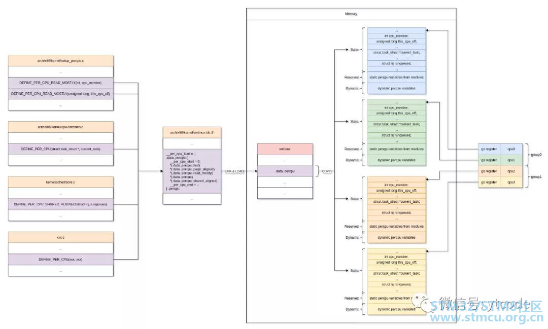

我们先不管细节,先来看一张图,这样从全局的角度来了解下它的实现。
( u: |( |3 j7 A2 i& h% i1 }# P
* y" S* _# U% p  k& g7 P6 F
从上图中我们可以看到,各种源文件中通过DEFINE_PER_CPU的方式,定义了很多percpu变量,这些变量根据vmlinux.lds.S中的相关定义,会被linker聚合在一起,然后放到最终vmlinux文件的,一个名叫.data..percpu的section里。
) y! U& n& b, O
这些变量的地址也是被特殊处理过的,它们从零开始依次递增,这样一个变量的地址,就是该变量在整个vmlinux的.data..percpu区里的位置,有了这个位置,然后再知道某个cpu的percpu内存块的起始地址,就可以很方便的计算出该cpu对应的该变量的运行时内存地址。
/ W* H/ C$ ~7 r
linux内核在启动时,会先把vmlinux文件加载到内存中,然后根据cpu的个数,为每个cpu都分配一块用于存放percpu变量的内存区域,之后把vmlinux中的.data..percpu section里的内容,拷贝到各个cpu的percpu内存块的static区域里,最后将各percpu内存块的起始地址放到对应cpu的gs寄存器里。
) H9 f4 o/ E+ m  P1 K
7 N: a: ?  [; h3 W( a; B0 u" _
到这里有关percpu变量的初始化工作就已经结束了。
# E) E1 L/ b7 ^* P
5 S& E; `8 K" d  M8 t0 W, W
当我们在访问percpu变量时,只需要将gs寄存器里的地址,加上我们想要访问的percpu变量的地址,就能得到在该cpu上,该percpu变量真实的内存地址。
: t& Y) [9 J/ ]* N" \( g* [
有了这个地址,我们就可以方便的操作这个percpu变量了。
8 L1 o. a2 G( ?* E) L8 m/ G2 w2 @
上图中重点描述的是那些,在内核编译期就已经确定的percpu变量,这些变量是静态的,是不会随着时间的推移而动态的增加或减少的,所以它们在内核初始化时,就直接被拷贝到了各个percpu内存块的static区。
# T% S) a* D' q+ a: L

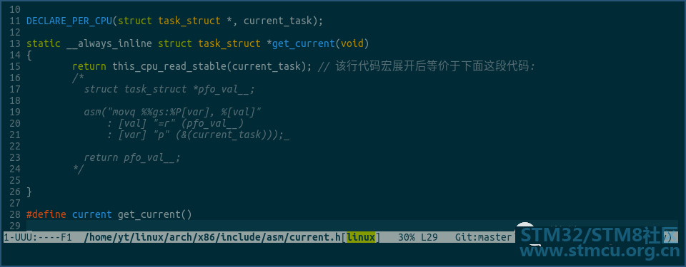

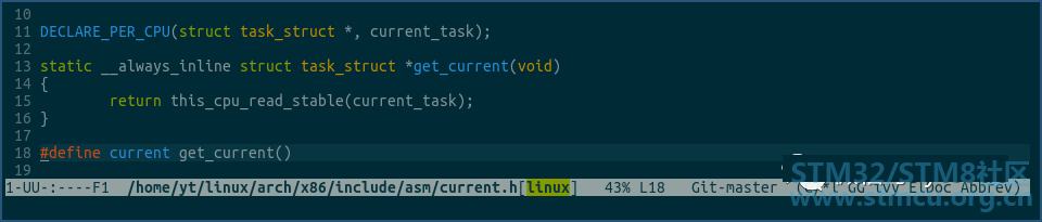

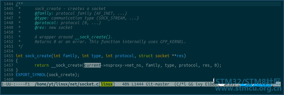

上图中的current表示要获取当前线程对象,它其实是一个宏,具体定义如下:
* m: W1 K) F! E( _$ a
! N$ t4 ^( d6 T9 s$ Z8 g
+ }9 y4 o1 y* D. W
由上可见,current获取的当前线程对象其实是一个名为current_task的percpu变量。
$ O; _0 V; Q! r
在get_current方法中,通过this_cpu_read_stable方法,获取属于当前cpu的current_task。
3 b* K7 \. _( t0 C% V- X3 ?( D
this_cpu_read_stable方法其实也是一个宏,它全部展开后是下面这个样子:
, A& v& z$ ?4 b
9 Z/ C9 L# ?% D9 U
: d1 {, r3 a# _7 H8 i% U  u" o( w

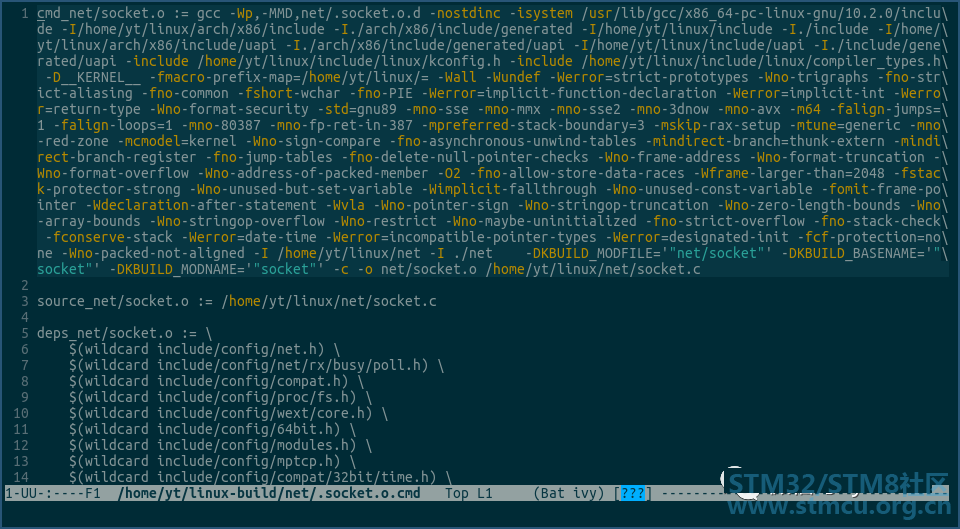

当我们在编译内核时,内核中每个文件被编译时使用的命令,都会保存到一个对应的临时文件里,比如上面net/socket.c文件的编译命令就保存在下面的文件里:9 n' t1 Q/ [2 l, B  b# K
' h- c$ s$ L. a" _
5 K! Z- p: y4 X
; t* R. n( W1 v$ I( q

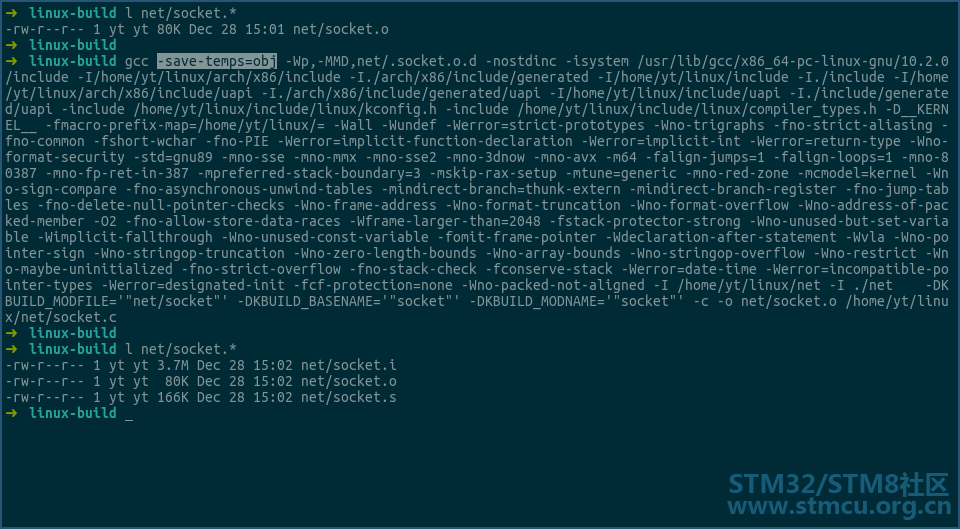

net/socket.c的编译命令就是上图中的第一行,从gcc开始到该行结束的部分。
# s. i+ s; o, {0 P1 I7 O$ \
7 w, A# v, M+ s& d; d" u8 j
这个编译命令够复杂吧,但我们不用管,我们只用知道,使用该命令,就可以将net/socket.c编译成net/socket.o。8 f6 T* L. X9 Y$ S
现在我们在该命令的基础上,加上-save-temps=obj参数,告知gcc在编译时保留下各阶段的临时文件,具体操作流程如下:& k2 l" h7 l, Q. r4 i( I5 w
7 U9 K" a9 G; p1 _  m
7 c) |; _3 J' [5 _
/ n; {0 M4 y' f% X* X
由上可见,加上-save-temps=obj参数后,该编译过程多生成两个文件,而net/socket.i就是gcc预处理之后的文件。/ ~3 Y/ g7 d. {, r$ }: ^$ H+ R

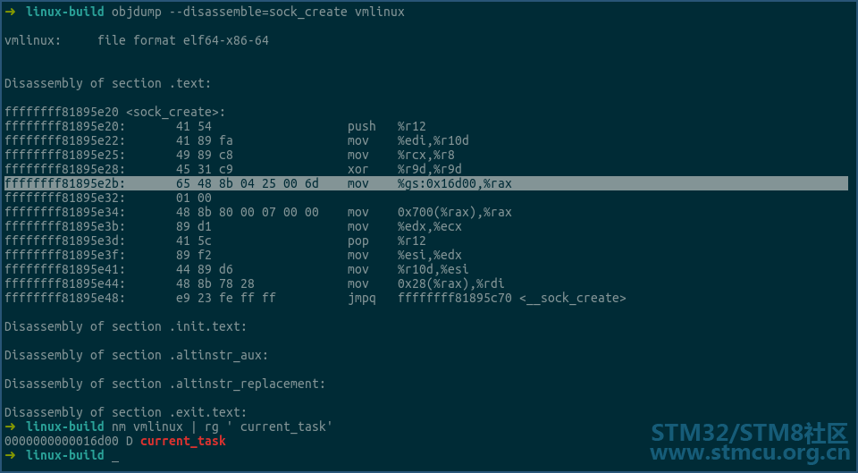

当然,我们还可以通过反编译的方式,进一步确认下宏展开后确实是这样:
! Q6 x% ?) z* M3 m
: k) R+ p6 V/ {
3 {! T# T" i# W# j% C+ I. h
  x/ U2 {6 e6 n( H) {6 @
: P  F9 L! D+ T. Z' X: }6 W" W
由上可见,宏展开后其实主要就是一条mov指令,其中current_task变量地址的值为0x16d00。
" k5 Q& D3 n+ R+ N
该指令的意思是,将gs寄存器里的地址,和current_task的地址相加,然后将相加后地址指向的内存空间里的值,移动到rax里。
& P2 @8 j. C6 p  n& M8 ~5 s
这个和我们上面提到的,percpu的实现机制是一致的。, h! l' i8 {9 c1 G3 J6 G5 ^' S

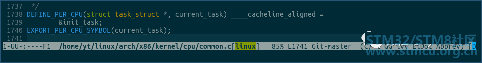

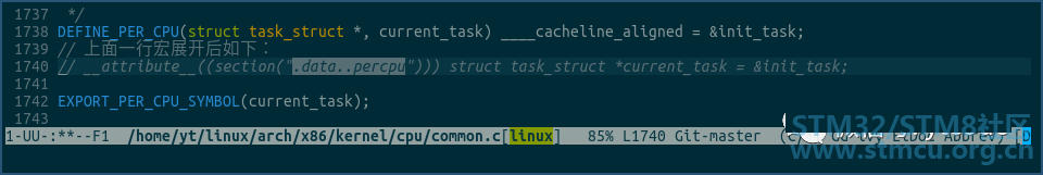

首先我们来看下current_task变量的定义:4 ^. G# R3 l. E& L( n7 h* L" _
" U! ~' C: o3 _; D9 a
* l$ ^, \, q  y, t/ A
( A% O! f2 X) ]* l: f3 ^7 i+ g
8 ]7 y. u6 q  F  ^& f4 J
DEFINE_PER_CPU还是一个宏,其展开后如下:
2 F: ?9 O; _6 f1 _, ~3 X3 H" S% ?
! [3 n; |9 u9 X8 D; I5 b
( ?0 J. m' C% A$ g# b: H* t
2 B6 Q. L1 f- N$ {' Z3 Q$ g/ c

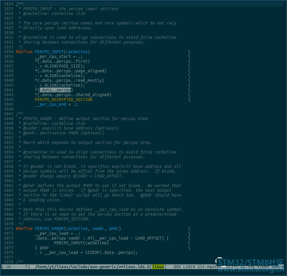

在宏展开后的变量定义中,最重要的是指定该变量的section为.data..percpu。$ d' \* |$ U/ Y. U
我们再看什么地方使用了这个section:! M  n# g4 }% B& |( ]6 v7 h4 h
( k8 \; x0 [0 W/ R( l. |5 A9 C  B
: V! w1 W+ p( c: w
. \( }8 Q! P4 o5 a0 ?- F$ O: y2 {
2 y% i- `' {1 a
由上图可见,PERCPU_INPUT宏里使用了该section,而PERCPU_INPUT宏又被下面的PERCPU_VADDR宏使用。
' R( k5 j' m2 D
我们再来看下PERCPU_VADDR宏在哪里使用:4 q& j8 D. v$ M0 }
0 G% i% f' \  O( j. w
/ v$ e8 v: @- I) s5 [9 M2 r
. k6 [0 l5 o9 c

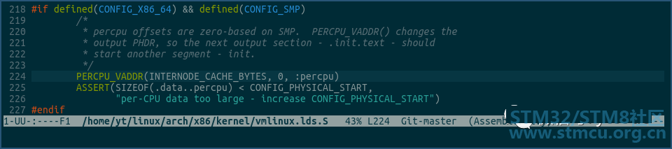

由上可见PERCPU_VADDR宏又在vmlinux.lds.S文件中使用。  l6 r4 D2 t  `# D9 s3 g
vmlinux.lds.S是一个链接脚本,在链接阶段,linker会根据vmlinux.lds.S里的定义,把相同section的内核变量或方法,聚合起来,放到最终输出文件vmlinux的对应section里。- D5 Q5 m3 [. N+ h* i
比如上面的PERCPU_VADDR宏就是说,把所有源文件中的属于各种.data..percpu section的变量提取出来,然后依次放入到输出文件vmlinux的.data..percpu的section中。* J! N' y9 J; o7 S/ X1 h
上图中需要注意的是,在调用PERCPU_VADDR时,传入的vaddr参数是0,它表示vmlinux中.data..percpu section里存放的变量地址是从0开始,依次递增的。
  W. M  H* X6 Q" K% f" Y
这个我们之前也说过,该地址是用来表示该变量在.data..percpu section里的位置,也就是说,该地址表示的是该变量在运行时的,各cpu的percpu内存块里的位置。8 T/ n& |$ g& M( g7 z% E7 T

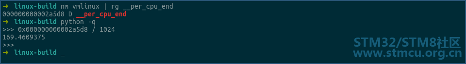

这样通过__per_cpu_load就可以知道当vmlinux被加载到内存时,.data..percpu section所处位置,通过__per_cpu_end - __per_cpu_start,就可以知道.data..percpu section的大小。
' i; @3 d5 I( R
" \( n( t$ q- P/ M2 f
/ M  O/ h, \& l
% p% J9 H# K! ]$ n  G) g" H
由上可见,内核中的percpu变量占用内存大小差不多是170KiB。9 M) R3 G: u; ~# ^& F; B, _: a

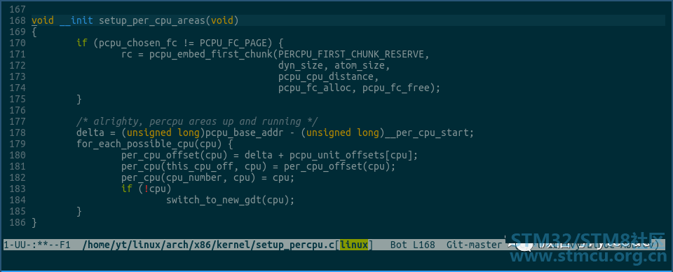

到这里,有关percpu变量的所有准备工作都已做好,下面我们来看下,在内核vmlinux文件启动过程中,它是怎么利用这些信息,为各个cpu分配percpu内存块,初始化内存块数据,及设置内存块地址到gs寄存器的。$ U- w/ Q7 B4 U6 b# O
通过搜索__per_cpu_load, __per_cpu_start, __per_cpu_end我们可以知道,这些内存分配工作是在setup_per_cpu_areas方法里完成的:
; v& C" P7 p: H' e9 P( C. Y
0 y! {  {" ?: C6 j2 J* [8 O  Z3 P
9 {  I( a& n- U: ^
6 w3 X# k: |: ^2 y& T% L
该方法的文件路径和大致样子就如上图所示,为了方便查看,我删除了很多不必要的代码。( N% l0 V" s/ c' j2 B1 ^7 J
由于该方法的逻辑非常复杂,这里我们就不详细讲解每行代码了,只看些关键部分。
" X  A* [( Y% m5 f0 }# [3 o
8 D  _: Y' q' r3 ~" S" x, X$ h* |

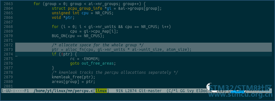

该方法及相关方法的主要作用是为每个cpu分配自己的percpu内存块:
; e2 h# f/ v5 H+ V8 G: a
0 I$ E0 _" v# e( k; L
1 `9 O% X. `* N: S
0 b7 \  X) ?8 D& r9 y; }
6 M$ W: i2 F1 M& X4 Z" N5 [

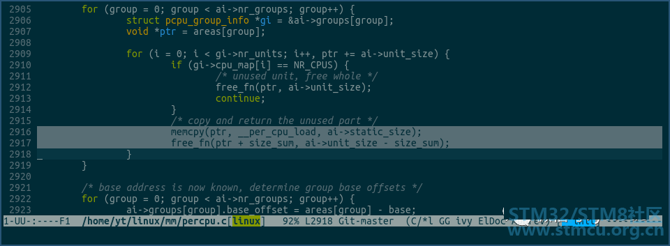

然后将vmlinux的.data..percpu section拷贝到各个cpu的percpu内存块里:
% Z1 c- ?' r& b: t  i
2 g5 r: D- @2 P) P- z
! W9 y) Z& C/ R' M3 R7 F& J
" B4 M2 e* S( [1 o( O
+ E: Z7 }( L; J1 k- H7 `8 j
这里的ai->static_size就是__per_cpu_end减去__per_cpu_start的值。: q! w" t& m' J7 v7 M% m5 k' Z

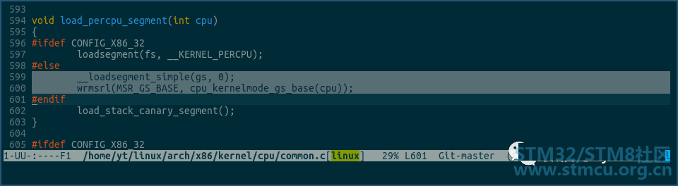

最后设置各cpu的percpu内存块的起始地址值到各自cpu的gs寄存器里:8 e9 \7 A' s! u6 J7 G, z$ V
# I% r3 b! ]# E) a* @/ X
9 K  J0 E1 p( U9 m) T
; n; b2 Q3 j" T& L. a0 _! u5 R

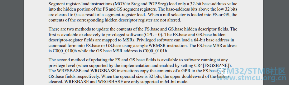

上图中需要注意的是gs寄存器的设置方式,我们知道,在x86_64模式下,段寄存器CS, DS, ES, SS基本上是不用了,FS和GS虽然还在用,但使用传统的mov指令等方式设置FS和GS值,支持的地址空间只能到32位,如果想要支持到64位,必须通过写MSR的形式来完成。9 H' a% P/ ^& x* N
3 y* V. ?% L+ I8 @; f
这个在AMD官方文档里有详细说明:3 W1 o  L; f) t5 g" u- v# ~
* h6 W  S+ T/ r( r1 K
7 L; u9 V" U. E4 z# `( f
6 e+ n! M" `& |, e

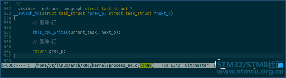

到这里,percpu部分的内容就已经完全讲完了,但有关如何获取当前cpu正在运行的当前线程的current_task值,还有一点没讲到。: u! e' U. m0 o( Q5 H
我们知道,一个cpu是可以运行多个线程的,如果想要让current_task这个percpu变量,指向当前cpu的当前线程,那在线程切换的时候必须要更新一下current_task:
& _. F6 T+ \4 X8 G; ~( w
, y/ ?6 d8 a0 I; i2 j# I- V
  A* l' c9 N3 ?! F7 X& l
* q6 o- B5 b& C' x) \* c9 r
+ i0 R' ]# Z* {$ s0 C2 k
如上。: Y9 Z8 G2 k0 t' c
