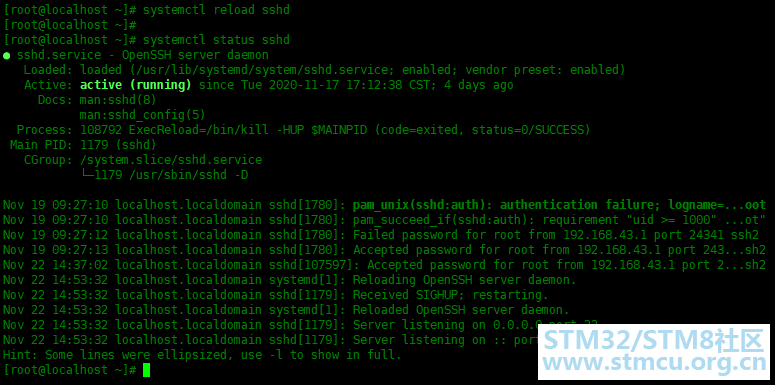

8 u3 N6 M1 w' u- N要重新加载服务的配置(例如ssh)而不重新启动它,请使用systemctl reload [service-name],例如:
7 S* k- h' j% z1 z, b, A
[root@localhost ~]# systemctl reload sshd
5 H2 i& c. z' [: c& C" ]
<以上代码可复制粘贴,可往左滑>
; \, x- W1 t+ C6 ^  g
*systemctl检查服务状态
" ~) G. o, \9 {3 R& \% C) S为了查看服务是否正在运行,我们可以使用systemctl status [service-name]来查看。0 }' U. {; k: ?* k8 v
[root@localhost ~]# systemctl status firewalld( r) i+ w& y: o0 t2 j2 {+ a

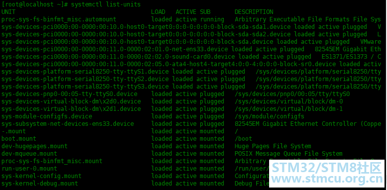

*systemctl列出单元* ^& J0 p  ]/ u6 m3 ?/ S- c/ z% S
要列出所有激活的单元,使用list-units选项。" {6 B& \! B4 ]" b( T% D% v
[root@localhost ~]# systemctl list-units/ j& u& S( Z+ u1 a& Z+ x
<以上代码可复制粘贴,可往左滑>
2 g9 u1 ~: q/ e: {) j( I

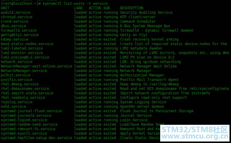

要列出所有活动的服务,请运行:
) ]9 o6 G* q5 K- L2 A& _; w- V$ N, @, Q
[root@localhost ~]# systemctl list-units -t service* \9 R: z0 p; k. J1 g/ S4 I8 i
<以上代码可复制粘贴,可往左滑>

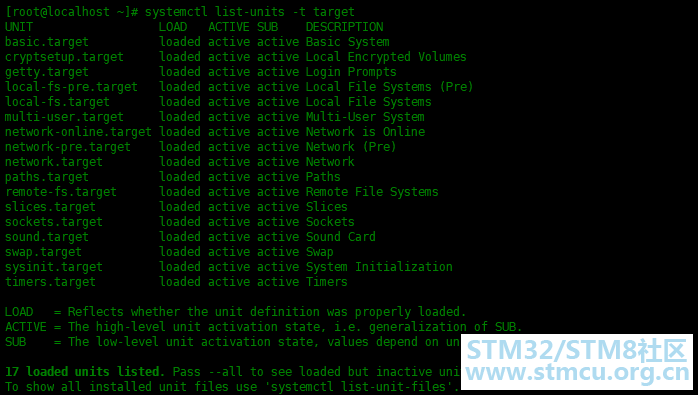

想要列出所有激活的target,可以使用下面命令:
/ G5 R0 Z2 G. h5 ][root@localhost ~]# systemctl list-units -t target( i( S+ T- K, u7 D! N  @+ z( l

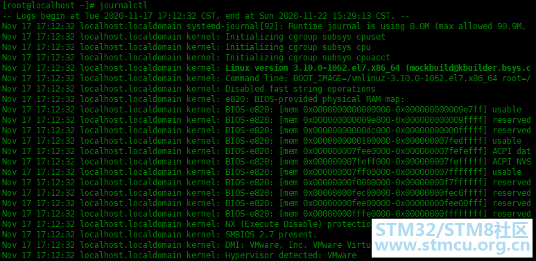

journalctl日志收集1 x) p/ t1 }9 v5 Q$ q
systemd有自己的日志系统,称为journald。它替换了sysVinit中的syslogd。0 N3 I& A+ V3 r  L+ ]0 l! J/ y
[root@localhost ~]# journalctl
+ R/ [8 u6 u" Y( f8 q: x* x8 k
<以上代码可复制粘贴,可往左滑>
- K: X" s/ J6 @: K+ R要查看所有引导消息,请运行命令journalctl -b

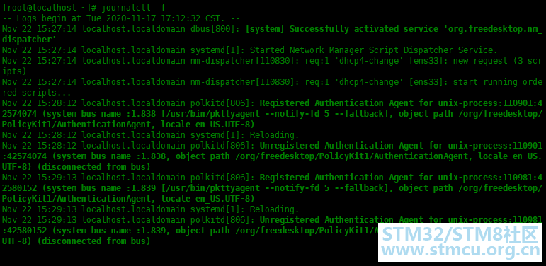

以下命令实时跟踪系统日志(类似于tail -f):
+ [9 h- |5 t, v) R6 X[root@localhost ~]# journalctl -f

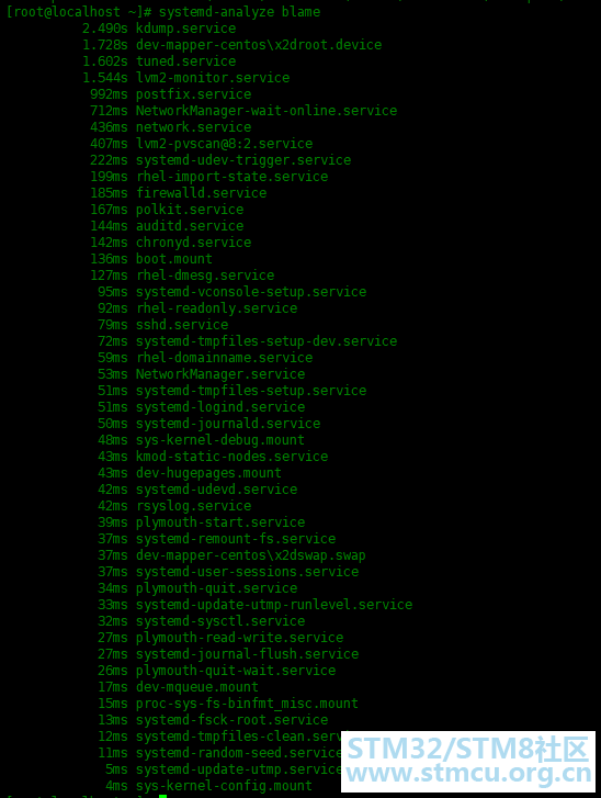

查看服务的启动时间:
) z) S0 f) Q( M9 G0 H  N1 J[root@localhost ~]# systemd-analyze blame$ N- \, `2 W+ s9 C- A
<以上代码可复制粘贴,可往左滑>
