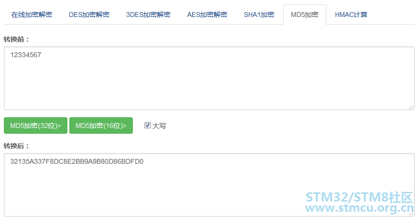

举例: 给字符串 12334567 加密成。
如图结果为:
32135A337F8DC8E2BB9A9B80D86BDFD05 G7 i) q1 j/ @9 z

执行结果如下:
本例对字符串12334567进行加密,结果和在线加密结果一致。

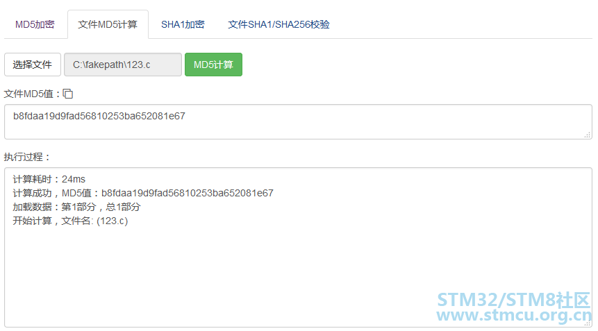

运行结果:
在线验证结果对比:
http://www.metools.info/other/o21.html
微信图片_20210222214621.png 结果
