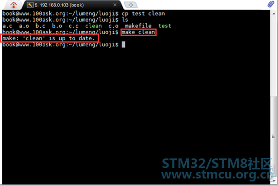

我们总是使用make clean来执行删除任务,单当我们在当前目录添加一个名为clean的文件,那么make clean还能奏效吗?如下:
3 C' }/ s4 o" ?* B4 }1 @& U
- |4 e3 J% t" \( ^% |
解决办法:使用伪目标,将clean定义为假想目标即可。( \/ S1 ^! z/ ^0 T; G( ^% R' i
