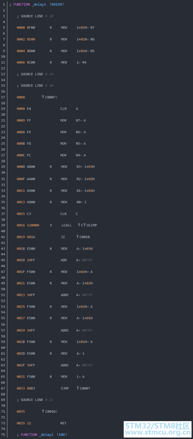

其生成的代码是一样的。不过这的确不是什么好的习惯。因为这里实在没有必要再引入多余的变量。我们继续讨论正题。有的朋友为了得当更长的延时,甚至用了这样的代码:) m: M) `1 i3 D. c, m, E% {
  w% L7 p, @; E& b
这段代码产生的汇编代码是什么样子的?其实不用想也知道它是如何恐怖的$#^%&%$.。..。.让我们看一看:' S: p; L  Z) o" E
微信图片_20210222220554.png 4 W5 E6 }( p& e0 x6 Y

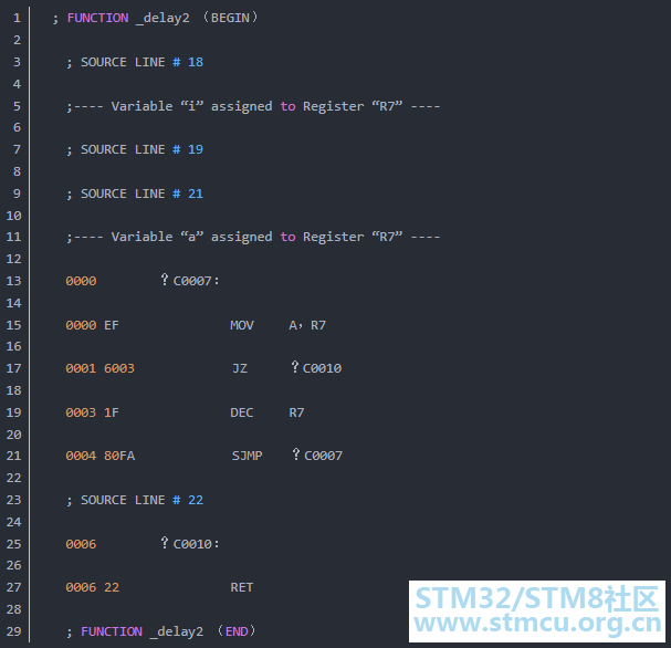

虽说生成的代码跟用for语句是不大一样,不过我可以毫无疑问的说,这两种方法的效率是一样的。似乎到此为止了,因为我实在想不出来源程序还有什么简化的余地。看来我就要得出来这个结论了:“如果需要us级的延时精度,需要时用汇编语言。”但是真的是这样吗?我还是不甘心。因为我不相信大名鼎鼎的 Keil C 编译器居然连 djnz 都不会用???因为实际上程序体里只需要一句 loop:djnz r7, loop。近乎绝望之际(往往人在这种情况下确可以爆发出来,哦呵呵呵~~~),我随手改了一下:
: ^, D  }4 c. s8 G# \1 y( x
微信图片_20210222220605.png 3 ]( B9 t" d& y4 Z* j/ W$ x  p
心不在焉的编译,看源码:
) u7 N5 G; {5 V7 L3 p2 _, S* [
/ g- B0 y) G+ c
天~~~奇迹出现了。..。..我想这个程序应该已经可以满足一般情况下的需要了。如果列个表格的话:2 L: h9 F+ M4 a; {! g5 P1 X7 L
