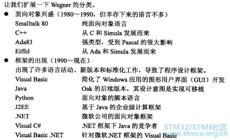

【基础知识普及】
% n  q" |9 {, w8 nWegner将早期高级语言做了分类:
  g# ]8 B; {/ g5 R5 G6 q1 ]2 ]. j  `6 U  T( {6 i$ m0 O
4 h( `; R0 e3 L1 K4 P( C' q
以上内容摘自GradyBooch《面向对象:分析与设计》扩展一下Wegner的分类:  \5 S5 s9 E8 @
4 h" j5 G( z9 u* w( I8 f& e! I- u+ V8 P9 C$ P
以上内容摘自Grady Booch《面向对象:分析与设计》

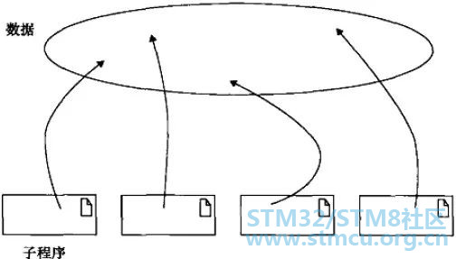

接下来看一下第一代和第二代早期程序设计语言的程序结构:
7 e! W* h5 w6 [# z0 f9 H7 k
微信图片_20210223104510.jpg 程序设计语言-早期结构.jpg (18.77 KB, 下载次数: 0)
, P, X  |5 l" M4 s* Y: [" e- R: E
特点:
$ @0 i* T) U8 ^: t1. 所有子程序共用全局数据。2 K# c. [" v% C9 E+ J3 E
2. 共用数据带来大量交叉耦合。0 E2 v6 k- S' d
3. 大量的标志位或者数据定义很难读懂它到底代表什么意思。
' y# i' p! w' F: [& a# ^  H+ ?
从前面的分类看,C怎么也是3代以后的语言(1970-1980)。再看一下我前面的例子中我和我同事的代码,几乎就是第一代和第二代。7 W5 N$ V" D; W/ m
1 j& a# x2 S. z3 E+ @9 g1 }
早期语言写程序的特点:
' c, F& G8 f$ f
1.几乎很少使用参数传递,所有子程序几乎全部依靠共有全局变量来传递数据。2.共享全局变量带来的交叉耦合让这个代码调试起来非常费劲,因为每个函数都不是独立的,它依赖自身使用的大量全局变量。在MCU上,因为中断函数带来的并发性,如果有全局变量在中断内外都用到,那就会带来很多麻烦。这样的代码如果在多任务环境中将会更糟糕。3.再看看可读性,大量全局变量和全局标志位让代码的可读性非常差:首先是如此之多的变量和标志位所要表达的意图,再者他们分散得到处都是,即使不考虑并发性也让阅读的人摸不到头脑。4.看看扩展性和可维护性,如果有bug被测出,你定位问题将是极其困难的,因为这里的子程序没有内聚性,功能不独立,再加上可读性差,情况非常糟糕。如果要添加新功能,也是一件极其麻烦的事情,牵一发而动全身,要改的地方太多了。这样的编程方式也无法将项目做大。4 }  ?4 r$ g9 t6 k

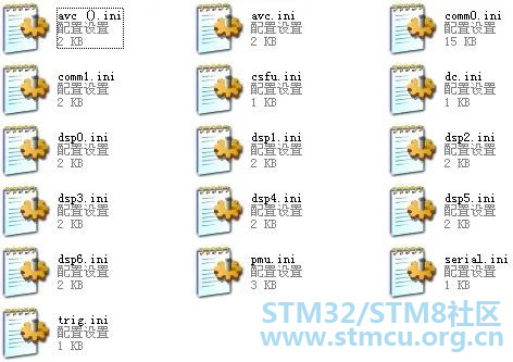

, ~$ h2 ~3 h6 f: Z# o' t所有代码:
3 o* q; W0 }, n/ l" a4 N
头文件:8 e+ Q0 a1 M0 N9 N& ^
2 l% a) I4 @: X9 @  m  {7 W
: N( X% B( O' q0 qC文件:
/ s1 C4 T( q( D1 o; t6 E3 f1 b
微信图片_20210223104531.jpg 配置文件:
