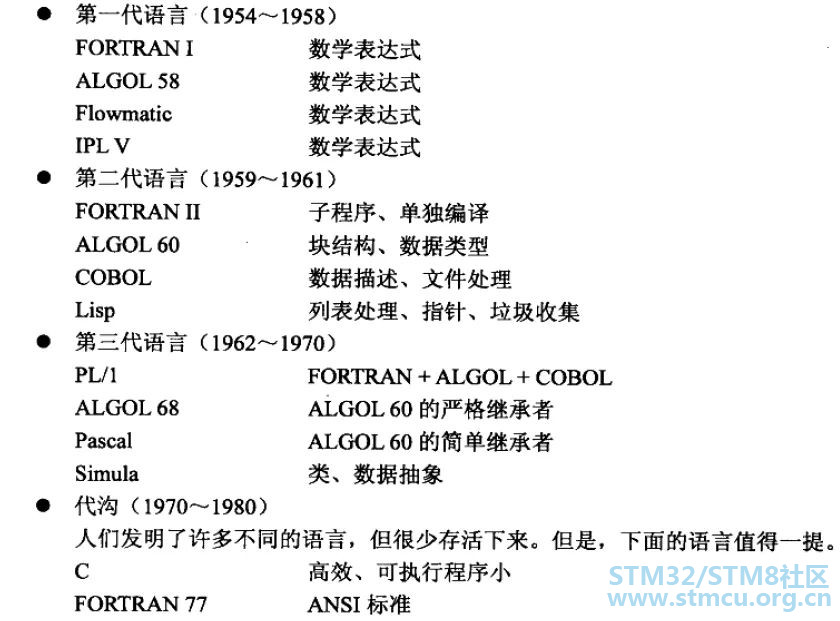

站在巨人的肩上才能看得更远,先找一个这样的肩膀吧。从关于代码演变的基础知识说起:
/ \( P* d! i" O' K" r
【基础知识普及】; x3 v( ~  u1 H) T3 U
Wegner将早期高级语言做了分类:
" c' O- M+ A. q% W8 O4 Y$ [6 u
, b3 h( e* {! _
微信图片_20210223104444.jpg + i' O7 n( x  e. [: V

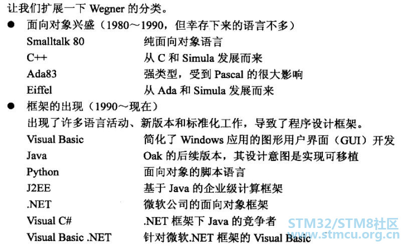

以上内容摘自GradyBooch《面向对象:分析与设计》扩展一下Wegner的分类:
; C% n( `) _. L3 I  p* K
微信图片_20210223104452.jpg 5 @$ {/ {+ {+ Q7 @4 q% m
3 T  M7 Q% M! X& A3 O9 z/ _( b
以上内容摘自Grady Booch《面向对象:分析与设计》

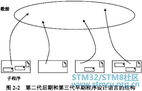

接下来看一下第一代和第二代早期程序设计语言的程序结构:
" [. n) V6 z7 o* t/ u1 r
% e# }) |! m1 c% V8 `$ K; Z
特点:" q! r- T7 X( F" O! w
1. 所有子程序共用全局数据。2 N0 c" S  J! q) i0 |. ^# y
2. 共用数据带来大量交叉耦合。0 ?8 K+ E! v- k4 w/ H
3. 大量的标志位或者数据定义很难读懂它到底代表什么意思。
! {( O. X1 e  h0 x8 L' N) z
从前面的分类看,C怎么也是3代以后的语言(1970-1980)。再看一下我前面的例子中我和我同事的代码,几乎就是第一代和第二代。

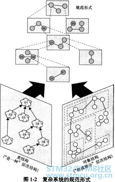

【复杂系统的5个属性】
5 [: h' _8 a3 t/ y2 ?* 层次性:可以逐级划分子系统。% I  T9 q/ B* l3 |6 n
* 相对本原:不同观察者对同系统组件的本原性认识不同。3 [0 H' p/ K/ h; s: o
* 分离关注:根据“组件”内部之间关联程度高于“组件”间外部关联程度来划分组件。# S! ~8 f0 b8 Q0 s) i
* 共同模式:如细胞,管脉系统在动物和植物中都有。
6 I' H5 g, ^( ~) o, Z: E# o8 W6 V* 稳定的中间形式:复杂系统是演化而来的,曾经的‘复杂系统’或其他‘复杂系统’变成基本组成。
. T3 C8 e3 |9 {/ Q# _# H: }. {  Q2 `% _- y/ F! K+ T
【复杂系统的规范形式】
2 N' W8 g% m. \) q- P* 复杂系统的两种构成层次:1. 组成部分(Part of) 2. 是一种(Is a)
/ v- V' e( I8 z! P
3 C$ [& d+ q7 i# I3 h  \7 B6 v" X# [1 Z
【控制复杂性的技巧】控制复杂性的核心技巧:分而治之* 算法分解 (自顶向下的结构化设计)强调了事件的顺序。* 面向对象的分解 :强调了一些代理。

不到一年的时间,是不是有所长进呢?为什么呢?/ j- X! V! G1 f% v+ d# e5 ~  m: U
1. 06年年底研究了一下邵贝贝翻译的那本《嵌入式实时操作系统uCOS-II》   * 对操作系统有了一点了解,包括多任务,任务间的同步和通信、优先级,内存管理,移植等。   * 对数据结构的使用,对指针的使用。   * 代码风格等。
; {1 M3 N, ?3 b/ f
2.我的boss老张的工作热情深深感染了我,他是我的boss也是我的朋友,他为我提供了一个使用ucos的平台。就在我昨天写帖子的时候,又听他讲linux下基于QT的组态软件的使用效果,那是他最近做的一款PLC的嵌入式平台的一部分。有这样的朋友我很开心。这个小菜单就是老张当年专注于电力抄表项目的时候我给他做的。
- j. Z- U- H, a' t8 r# U
3.当然,06年后半年我不少泡郑州大学新校区的图书馆。《深入理解linux内核》也瞟过两眼,看着很困难。蹭过信息工程学院的《数据结构》收获很大,里面讲的那个循环队列至今都在使用中。那本道格拉斯的《嵌入式与实时系统开发》当时候看着就像天书。3 L  V0 f7 [! Q- J, Z: U
大师就是大师,Booch的总结太到位了,他简直就是在讲我本人啊,我又中招了。
( V/ Z  F' q! Z, J, F; P9 u
再回头看一下第二代和第三代前期的程序设计语言的特点。这次我唯一没有做到的是模块化,这个时候我还没有将C的特点发挥出来。继续对上面的代码做些分析吧。& y: R0 M8 r* ^. h: g
如果从菜单的实现角度讲,这是一个很差劲的设计。主要是没有对显示内容本身做进一步的抽象,没有类似按钮,文本框,复选框等,窗口只有几行文字,被选中的行反显。因为没有真正意义上的“窗体”的概念,所以也没有真正意义上同窗口绑定的“事件”的概念,三个按键:上翻键,下翻键用来移动光标,确认键用来进入该项关联的窗口,关联关系被上面头文件里面的全局数组和全局结构体数组定义。7 H7 {$ a( G9 D6 T& V: o
菜单本身如果改进的话,可以通过上面提到的做进一步抽象的方法。从窗口和窗口的组成元素(文本框,按钮,复选框等等)的独立实现上努力,再加上事件。
/ y9 [" K% D' |" v: o
单单从程序设计的角度看:
% H, Z( X$ C( w; l6 B
1. 结构上,最主要的逻辑关系还是通过全局变量之间的组织关系来实现的。2. 可读性很差,窗口内容很不直观,因为反映窗口(或窗口组成部分)属性的内容分散在各个数组里面。3. 可扩展性差,添加或者修改一个窗口(或窗口组成部分)需要更改很多地方。4. 没有一个统一的事件处理机制,按键的处理结果也是通过上面数组的关系反映的。
: Y5 O" V* Z& B
我应该收回对第二个阶段的比喻:远古时代。我的2007应该算是青铜时代了:虽然水平很菜,但是热情而有想法。0 ]4 ^8 f8 D' L: n7 F5 P' J' O

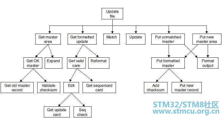

算法分解:0 @5 D/ m: \1 k3 q
8 _, P' P. `$ i5 }对于接受过自顶而下的结构化程序设计的人来说,首先想到的是用算法分解将复杂系统划分成简单的部分。其中每一个模块是某个总体过程(some overall process)的一个主要步骤(a major step)。下面例子是Booch给出的一个程序的部分设计,完成更新一个主控文件的内容。它完全就是对一个流程的逐级细化。
& h' |: I' M: {( i9 V$ \$ e' P3 B2 \: W, B
* D- y; ?0 ^' Q6 t" P5 _% P6 n/ O. E/ p% ~- X- \
这样划分的模块虽然可以独立编译,但是完全没有封装的概念,它只关注流程,只是功能的划分。接下来我的实例中你会体会到这一点,当然前辈的功力还是很深厚的,程序一直很稳定,但是阅读起来很费劲,扩展性不好,当然像TCP部分也做了一定的封装。整体上主要还是按照功能而不是实体做为模块划分的标准。即使如此,我从中还是收益匪浅的。" F9 m( A$ k' Q

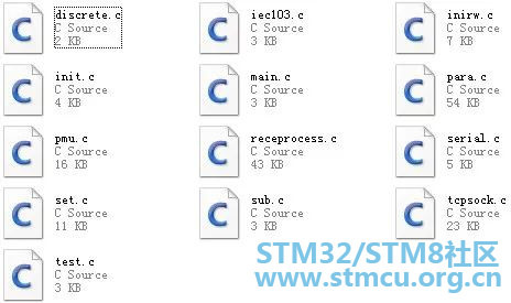

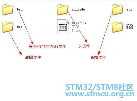

先看大概介绍一下这个程序:首先,因为保密的缘故,我不能将整个系统的功能做出描述,设计业务方面的内容也不会出现,但是这不影响我们关心的问题:代码本身的讨论和分析。这个程序运行的平台是:moxa的嵌入式工控计算机,好像是74xx系列,平台是xsceal(当初是ARM架构v5TE指令集的CPU。2006年6月,Intel将其通信及应用处理器业务出售给Marvell公司,并作为一系列不同微架构的处理器的品牌),当然这个程序是平台无关的,要求有两个网卡设备和若干个串口设备即可,完全可以跑在所以类unix平台下,只需要重新编译即可。和它相连的下行设备也是一个ARM9+linux2.4.x的平台,它从该设备获取前端采集数据,以私有协议的形式通信。上行设备为国家电网控制中心主站,它响应主站的请求,以电力通信规约(国标)通信。设备本身的串口支持链接几路下行的485设备。整个系统结构就是这样,详细的功能我这边就不做描述了。希望能谅解,这也和我们讨论的主题无关。
( |; e. y# c5 F. G) T) ^首先从内容上对这个程序做个大概的浏览:' Q8 c+ M+ A) S0 h7 d" @

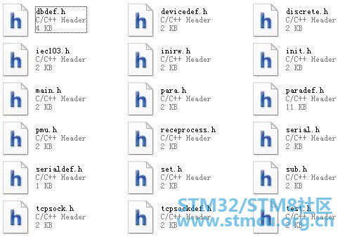

4 @) f7 w# B/ N/ B% l$ [1 X2 P所有代码:
0 X) R/ |! A2 v7 ~* m9 u1 ]+ S* i( V- n
头文件:. {7 l3 r$ q" d- ]3 K
微信图片_20210223104528.jpg * Z8 D2 {9 a2 e4 T  o. R
! s( _- x5 k/ q) @) N! TC文件:
# V: e- u) E6 n2 x6 F( [

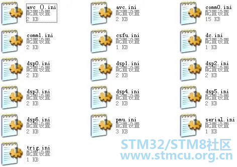

微信图片_20210223104531.jpg 配置文件:$ F2 x, G* P6 C/ _2 |/ K6 Z/ R5 @
微信图片_20210223104536.jpg . ~* h' l5 X7 p" u0 z, H1 T

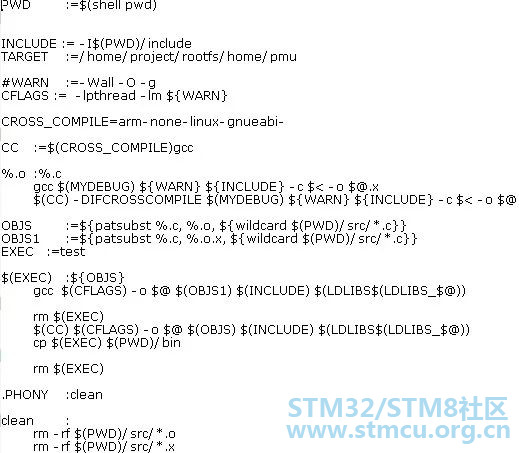

9 N/ g" O: b& s+ V1 j' [makefile:& D4 t% R2 }3 {
* x( o, S4 Z( |3 g
既然主要还是算法分解型的,每个文件里面都是这些分解后的结果,粗略介绍一下这个程序的分解情况,尝试将亮点呈现出来,同时指明改进的想法和好处。( d) G4 J( b# I9 `+ m. @
