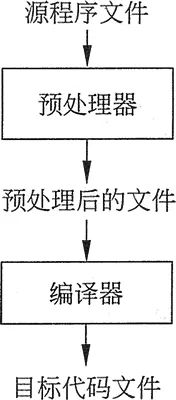

C预处理器(C Pre-Processor)也常简写为 CPP,是一个与 C 编译器独立的小程序,预编译器并不理解 C 语言语法,它仅是在程序源文件被编译之前,实现文本替换的功能。
目前预编译器巳集成到集成开发环境中,一般并没有执行预处理操作的选项,而包含在了编译操作中,即选择编译操作时,首先调用的是预处理器,处理源程序文件中的预处理指令,预处理器的输出再送给编译器,编译器从 C 语言语法角度检查程序是否正确,如果正确,则生成目标代码文件或机器指令文件。
C 预处理器及 C 编译器的执行顺序及输入输出文件类型,如图所示:
图 1 预处理与编译
