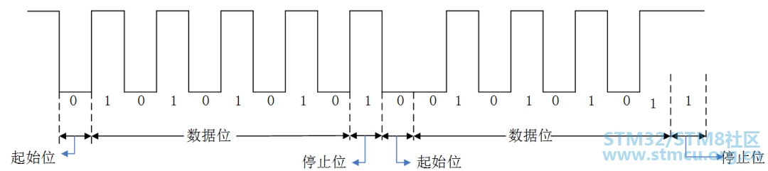

Uart传输数据如图2-1所示:

发送数据过程:空闲状态,线路处于高电位;当收到发送数据指令后,拉低线路一个数据位的时间T,接着数据位按低位到高位依次发送,数据发送完毕后,接着发送奇偶检验位和停止位(停止位为高电位),一帧数据发送结束。
接收数据过程: 空闲状态,线路处于高电位;当检测到线路的下降沿(线路电位由高电位变为低电位)时说明线路有数据传输,按照约定的波特率从低位到高位接收数据,数据接收完毕后,接着接收并比较奇偶检验位是否正确,如果正确则通知则通知后续设备准备接收数据或存入缓存。
由于UART是异步传输,没有传输同步时钟。为了能保证数据传输的正确性,UART采用16倍数据波特率的时钟进行采样。每个数据有16个时钟采样,取中间的采样值,以保证采样不会滑码或误码。
一般UART一帧的数据位为8,这样即使每一个数据有一个时钟的误差,接收端也能正确地采样到数据。
UART的接收数据时序为:当检测到数据下降沿时,表明线路上有数据进行传输,这时计数器CNT开始计数,当计数器,当计数器为8时,采样的值为“0”表示开始位;当计数器为24=161+8时,采样的值为bit0数据;当计数器的值为40=162+8时,采样的值为bit1数据;依次类推,进行后面6个数据的采样。如果需要进行奇偶校验位,则当计数器的值为152=169+8时,采样的值为奇偶位;当计数器的值为168=1610+8时,采样的值为“1”表示停止位,一帧数据收发完成。

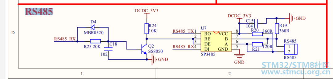

1.1.4.        RS232与RS485
UART:通常说的UART指的是一种串行通信协议,规定了数据帧格式,波特率等。RS232和RS485:是两种不同的电气协议,也就是说,是对电气特性以及物理特性的规定,作用于数据的传输通路上,它并不含对数据的处理方式。
对应的物理器件有RS232或者RS485驱动芯片,将CPU经过UART传送过来的电压信号驱动成RS232或者RS485电平逻辑。
RS232使用3-15V有效电平,而UART,因为对电气特性没有规定,所以直接使用CPU使用的电平,即TTL电平(在0-3.3V之间)。
更具体的,电气的特性也决定了线路的连接方式,比如RS232,规定用电平表示数据,因此线路就是单线路的,两根线能达到全双工的目的;RS485使用差分电平表示数据,因此必须用两根线才能达到传输数据的基本要求,要实现全双工,必须使用4根线。

  • (5)        信号线
  • RS485全双工:uart-tx 1根线,变成 RS485- A/B 2根线;uart-rx 1根线,变成 RS485- x/y 2根线,
  • RS485半双工: 将全双工的 A/B; X/Y 合并起来,分时复用。

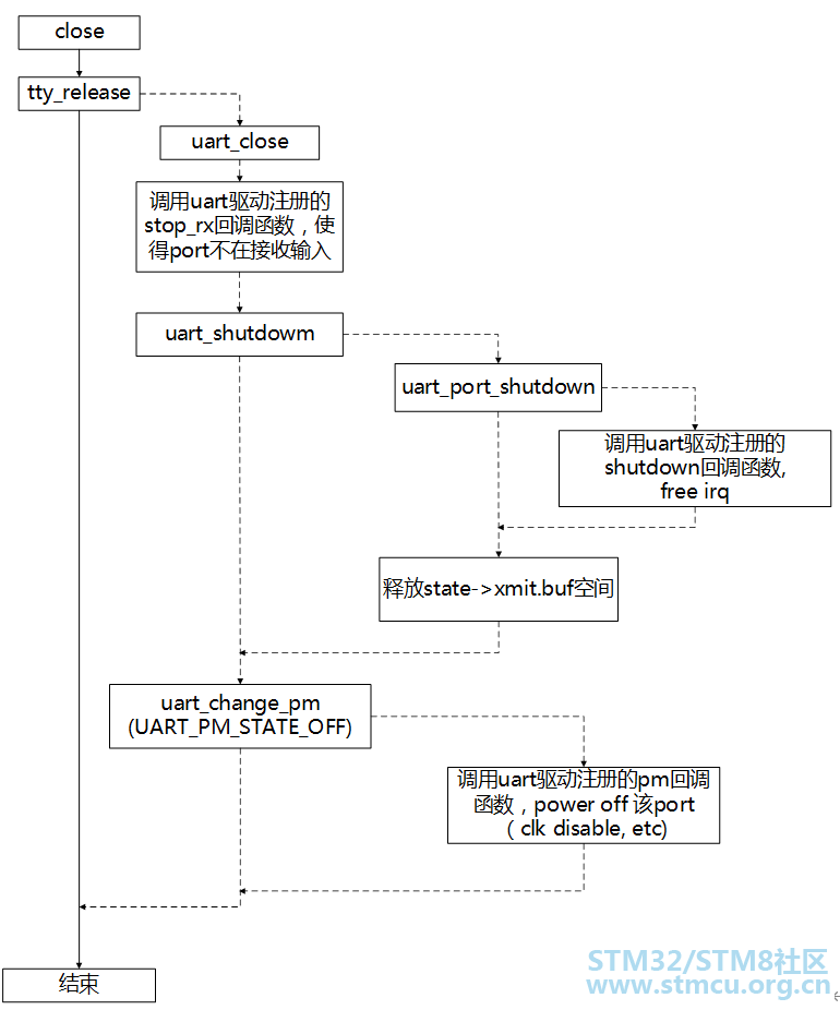

在Linux系统中,计算机的输出设备通常被称为控制台终端,这里特指printk信息输出到设备。/dev/console是一个虚拟的设备,它需要映射到真正的tty上,比如通过内核启动参数“console=ttySCA0”就把console映射到了串口0
2.1.1.3.        虚拟终端(/dev/tty*)
当用户登录时,使用的是虚拟终端。使用Ctcl+Alt[F1 - F6]组合键时,我们就可以切换到tty1、tty2、tty3等上面去。tty*就称为虚拟终端,而tty0则是当前所使用虚拟终端的一个别名。

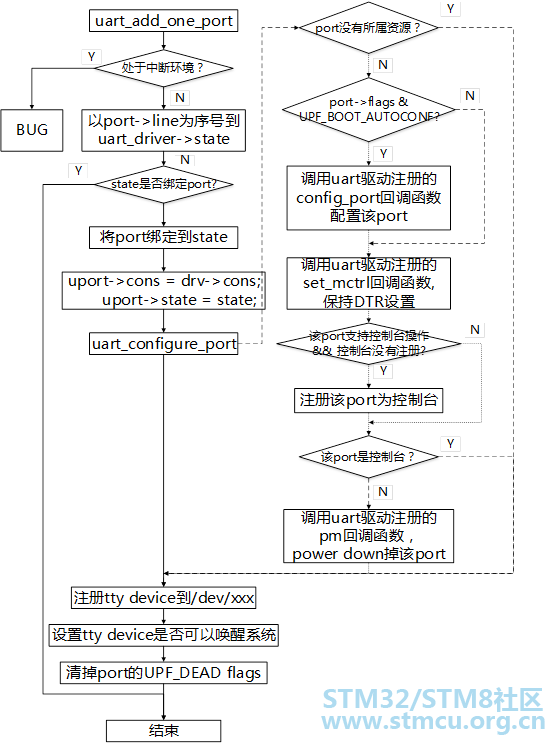

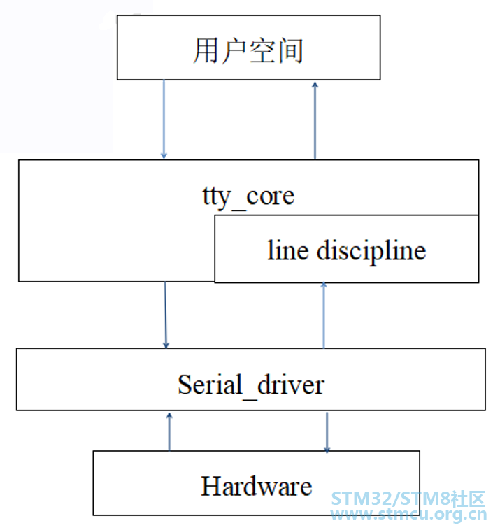

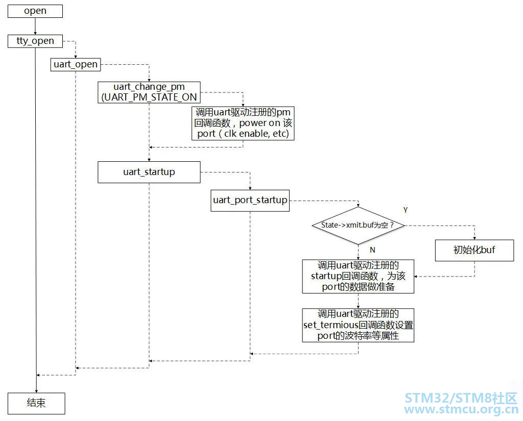

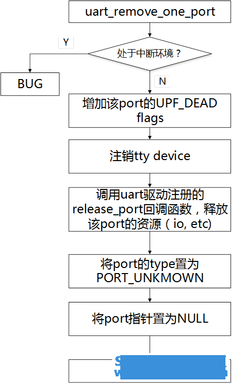

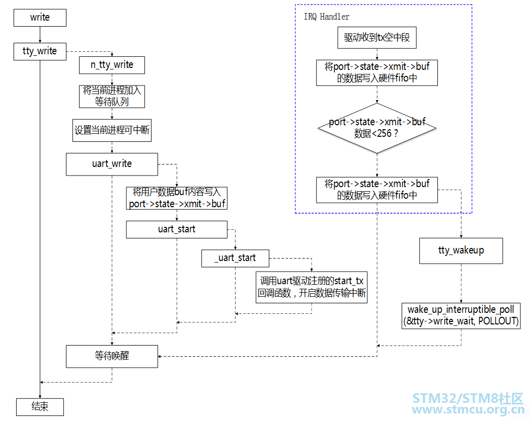

整个 tty架构大概的样子如图3.1所示,简单来分的话可以说成两层,一层是下层我们的串口驱动层,它直接与硬件相接触,我们需要填充一个 struct uart_ops 的结构体,另一层是上层 tty 层,包括 tty 核心以及线路规程,它们各自都有一个 Ops 结构,用户空通过间是 tty 注册的字符设备节点来访问。
) h( C9 b6 P2 s  D, j: \/ |图3.1tty架构图

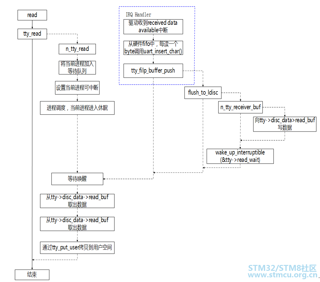

如图3.2所示,tty设备发送数据的流程为:tty核心从一个用户获取将要发送给一个tty设备的数据,tty核心将数据传递给tty线路规程驱动,接着数据被传到tty驱动,tty驱动将数据转换为可以发给硬件的格式。
接收数据的流程为:从tty硬件接收到的数据向上交给tty驱动,接着进入tty线路规程驱动,再进入tty核心,在这里它被一个用户获取。

2.2.4.        struct uart_port
uart_port用于描述串口端口的I/O端口或I/O内存地址、FIFO大小、端口类型、串口时钟等信息。实际上,一个uart_port实现对应一个串口设备。

2.3.1.2.        添加uart_port
此接口用于注册一个uart port 到uart driver上,通过注册,uart driver就可以访问对应的uart port,进行数据收发。该接口在uart driver中的probe函数调用,必须保证晚于uart_register_drver的注册过程。
uart driver在调用接口前,要手动设置uart_port的操作uart_ops,使得通过调用uart_add_one_port接口后驱动完成硬件的操作接口注册。uart添加port流程如图3-4所示:
微信图片_20210223111925.png 图3-4 uart添加port流程图* k. K3 Z8 C+ [% J9 }

2.4.1.        打开设备(open操作)
open设备的大体流程如图3-5所示:
微信图片_20210223111928.jpg 图3-5 open设备流程/ I, d) s4 c% t" q

2.4.2.        数据发送流程(write操作)
发送数据大体流程如图3-6所示:
微信图片_20210223111931.png 图3-6 发送数据流程

# b6 Q5 ]) J; \& O2 w9 {* T2.4.3.        数据接收流程(read操作)
接收数据的大体流程如图3-7所示:
微信图片_20210223111935.png 图3-7数据接收流程

2.4.4.        关闭设备(close操作)
close设备的大体流程如图3-8所示:
微信图片_20210223111938.png 图3-8 close设备流程! z2 ]- P$ v* V6 I5 x  {* L

2.4.5.        注销流程
/ i0 u) X% v1 w: z/ ?2.4.5.1.        移除uart_port
此接口用于从uart driver上注销一个uart port,该接口在uart driver中的remove函数中调用。uart移除port的流程如图3-9所示:
微信图片_20210223111943.png 图3.9 uart移除port流程图5 ~  w4 s1 S2 g- h

模式5:使用纯硬件的办法实现RS485半双工功能,电路如图所示:
接收:默认没有数据时,UART_TX为高电平,三极管导通,485芯片RE低电平使能,RO接收数据使能,此时从485AB口收到什么数据就会通过RO通道传到MCU,完成数据接收过程。发送:当发送数据时,UART_TX会有一个下拉的电平,表示开始发送数据,此时三极管截止,DE为高电平发送使能。当发送数据‘0’时,由于DI口连接地,此时数据‘0’就会传输到AB口 A-B<0,传输‘0’,完成了低电平的传输。当发送‘1’时,此时三极管导通,按理说RO使能,此时由于还处在发送数据中,这种状态下485处于高阻态,此时的状态通过A上拉B下拉电阻决定,此时A-B>0传输‘1’,完成高电平的传输。
