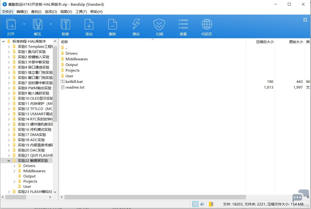

0 k+ N1 N0 M% l STM32H743VI使用FMC16位8080并口给ST7796彩屏发送数据和指令,并使用FMC自带的时钟线提供时钟信号,效率相比SPI_DMA是快很多的,整套设备的成本是120出头。 要使用开发板移植LVGL,需要用官方例程里面的触摸屏实验例程:

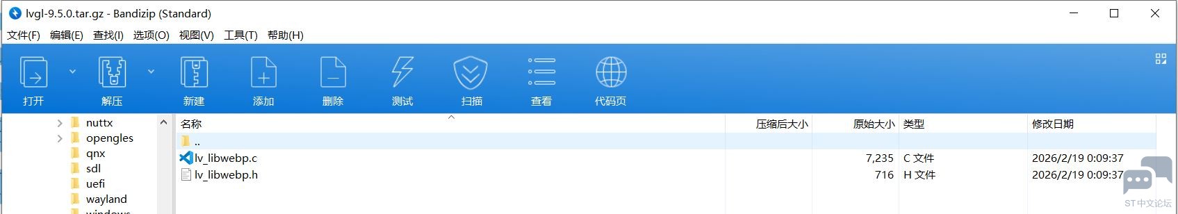

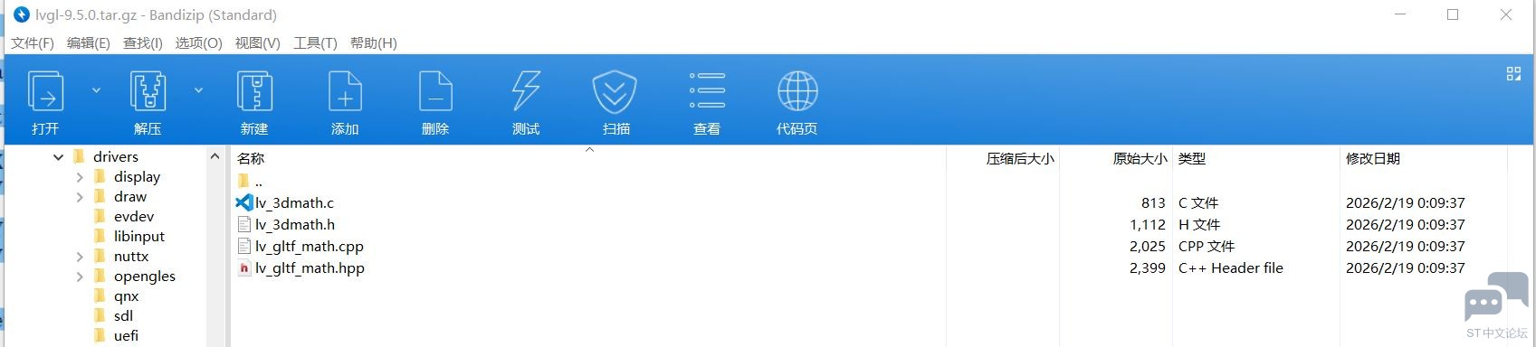

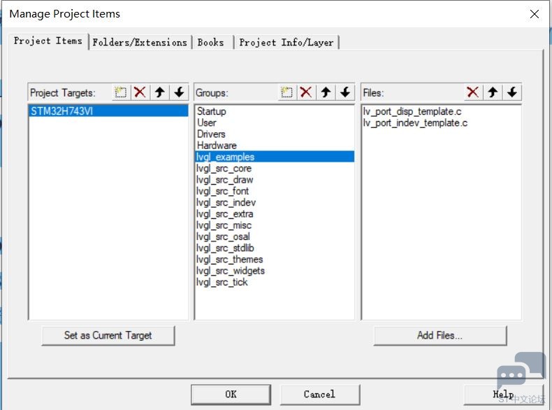

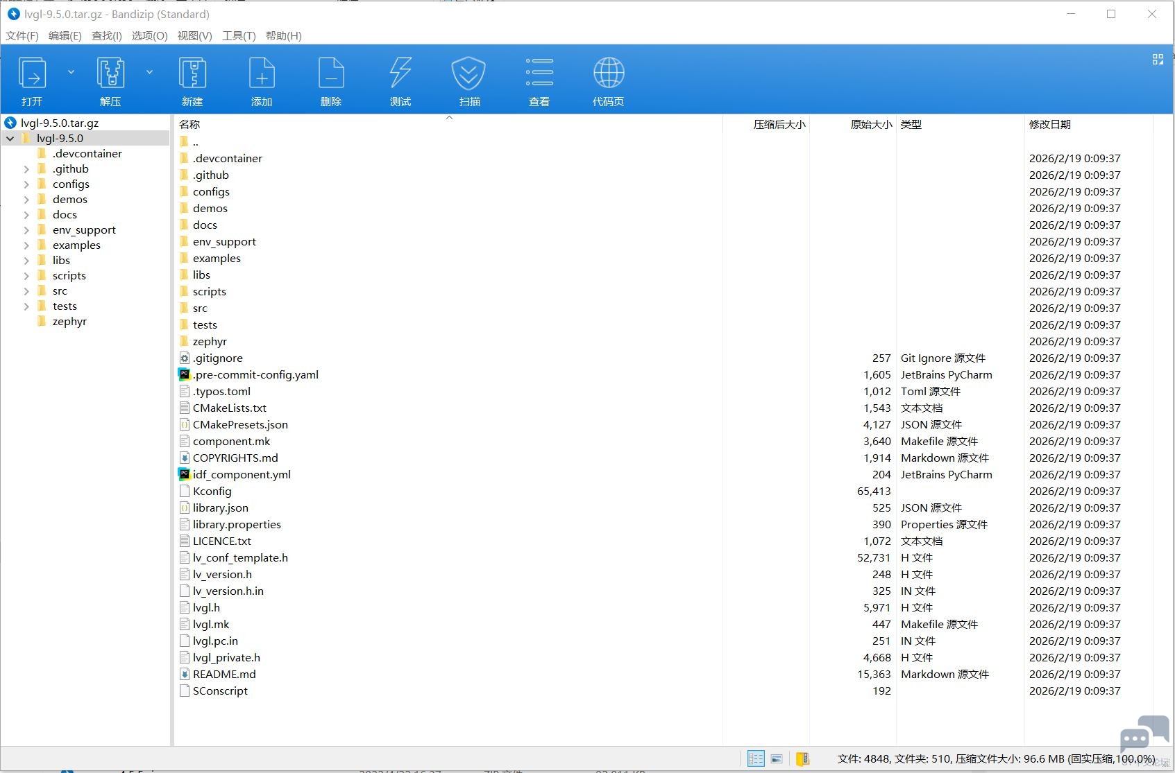

可以看出来,LVGL9.5相比起LVGL9.3,更新了很多内容,主目录有疑似Zephyr的更新,libs目录也加入了3dmaths和webp的支持,也就是后续可能支持3D图形算法和网页端应用,很让人期待!将LVGL9.5代码放进单片机工程,并依次添加支持文件即可:

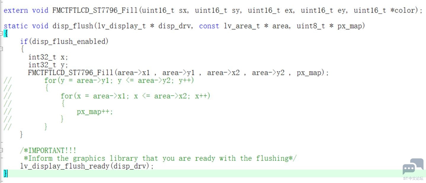

* z% v+ U0 p# f4 k: b 然后在port_disp文件中添加局部刷新机制,经常移植LVGL的对此应该会很熟练了:! t+ b! N- e* I

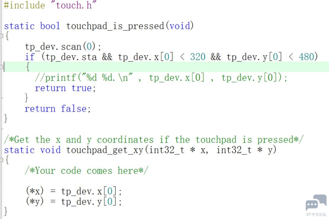

5 K8 S6 v6 Y0 i8 m4 n, ?) t extern void FMCTFTLCD_ST7796_Fill(uint16_t sx, uint16_t sy, uint16_t ex, uint16_t ey, uint16_t *color);6 I- N0 t8 S! l / k( D* K/ B% w: b B static void disp_flush(lv_display_t * disp_drv, const lv_area_t * area, uint8_t * px_map)9 m! Y* U1 ?5 B% d {, _3 } P; W( W& j$ u if(disp_flush_enabled) { int32_t x; int32_t y; FMCTFTLCD_ST7796_Fill(area->x1 , area->y1 , area->x2 , area->y2 , px_map);# Q* D* r% O: i$ H. D // for(y = area->y1; y <= area->y2; y++) // {0 f3 V' v% o; y9 Y7 s+ w // for(x = area->x1; x <= area->x2; x++) // {0 S& v" \/ k) K9 R& `' W+ r4 c/ i' w // px_map++;1 `$ j/ e0 c$ Y) u- X // } // }2 A$ O% y w* w; e7 a: ? } /*IMPORTANT!!! *Inform the graphics library that you are ready with the flushing*/# t4 O4 ?& W, g* t/ u; R4 `* ] lv_display_flush_ready(disp_drv); X. V% N% Z7 ^5 d } ; ?8 q$ H3 I* e) v8 N ) N0 a- j1 B6 L2 G 在indev_disp文件中添加触摸的支持:9 I2 h/ V7 f! q+ C

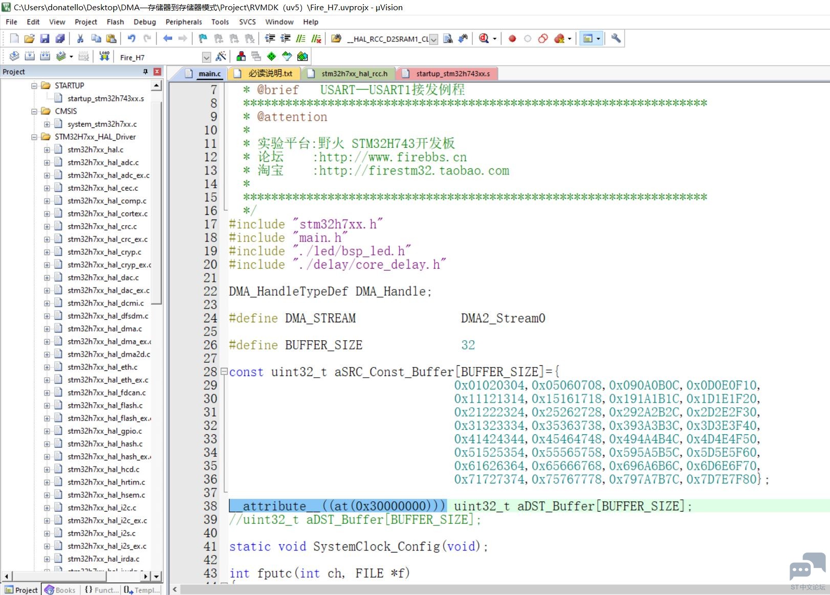

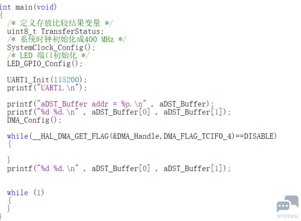

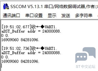

野火H743挑战者例程DMA MEM2MEM例程里面,对aDST_Buffer是限定了0x30000000即SRAM1区域的地址进行分配,但实际上,使用%p打印出来,地址并不在这个范围里,还是在0x2000000的DTCM和0x24000000的用户RAM区域中。8 Q9 x7 m3 d0 a! R/ K, ? 0 q1 X" u1 ]: i8 f% d6 } 使用这个例程移植到我自己的LVGL例程中,DMA MEM2MEM也不能正常工作,原因未知,还在探索中。! z9 P- j/ o" W1 R& {: U5 X: V |
