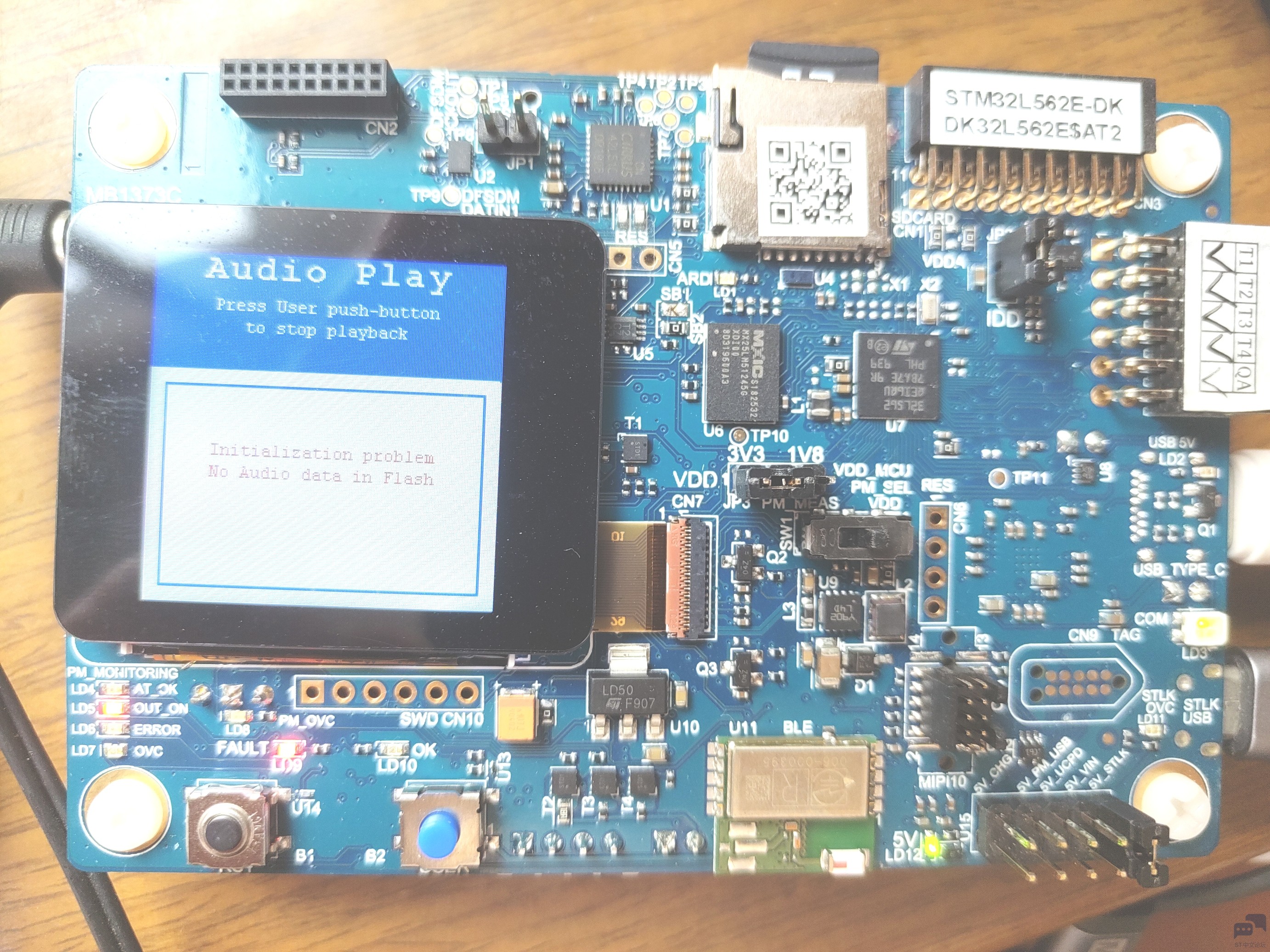

尽管我的STM32L562DK探索板上的Audio Play测试一直没有成功,不是识别不了TF卡就是采样频率出错而不能正常播放(见下图):
7 j$ w9 y1 ?0 f; t3 ?6 K8 u' u; A1 b; d9 q' F; }& q
不能识别TF卡:

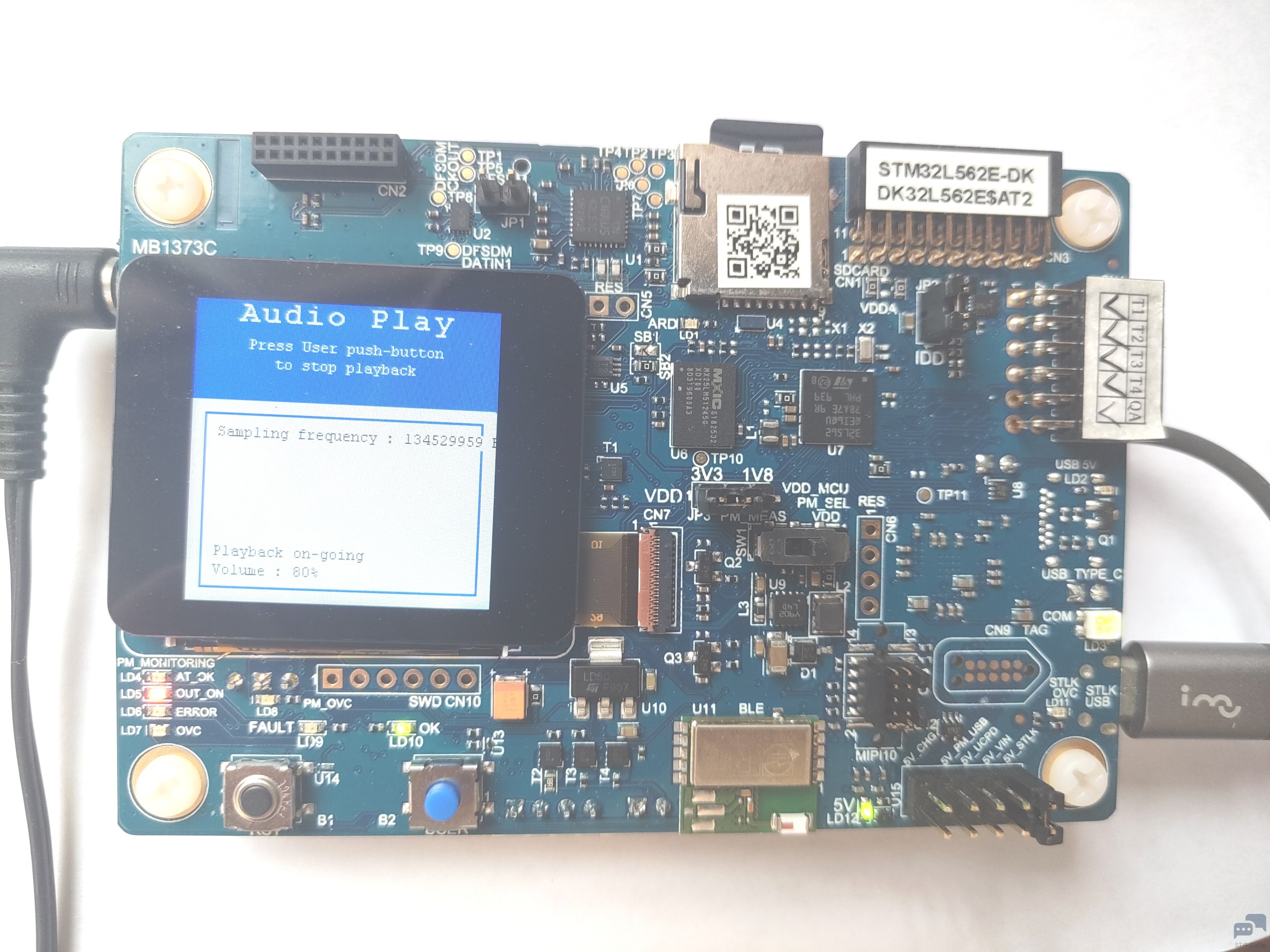

识别了TF卡,但采样频率离奇:# I5 I9 p' v: l" ~
Audio05.jpg ; M' q! m" D/ `2 _3 Z) w+ T

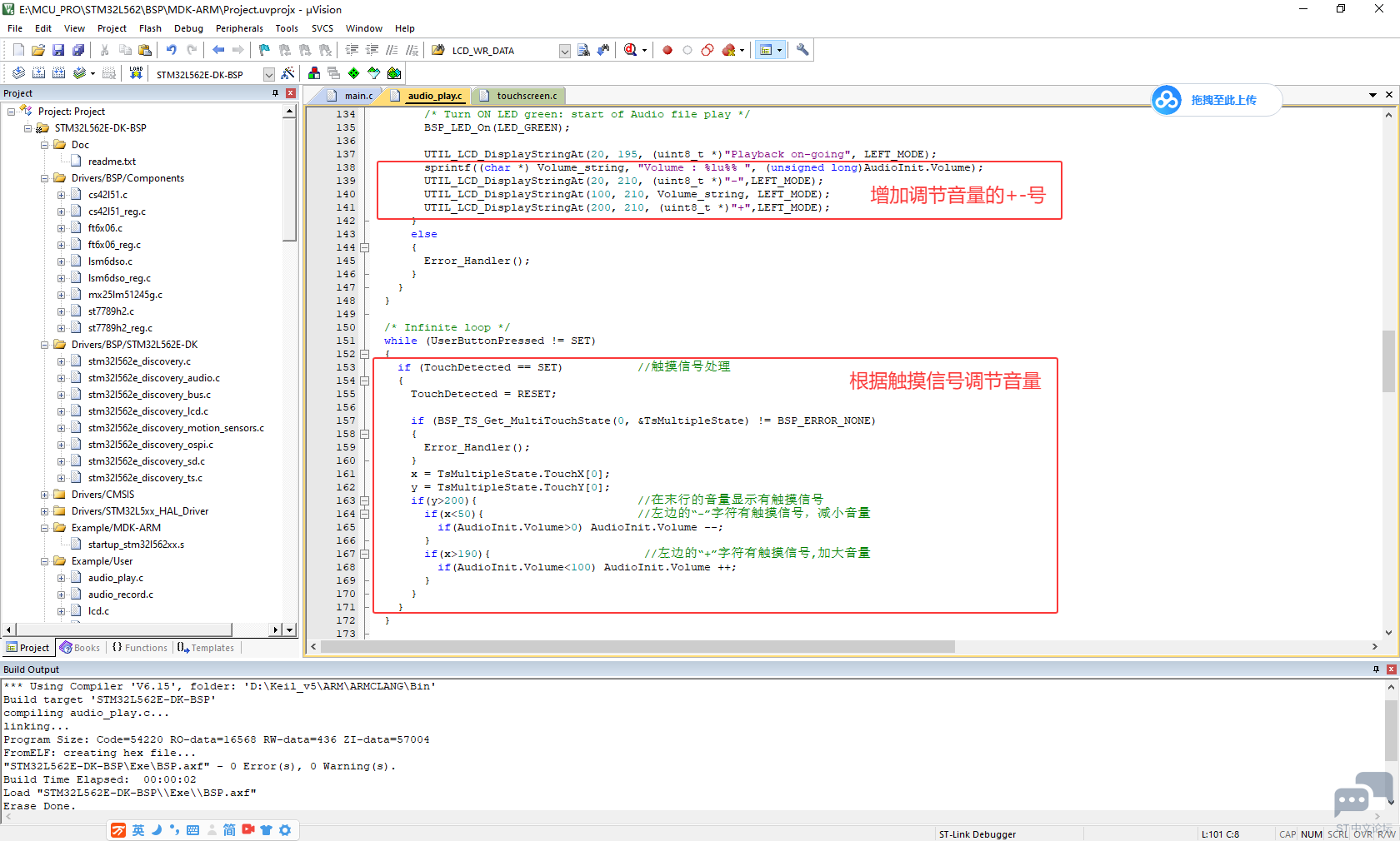

  a' @1 S0 t/ o为了暂时缓解焦虑,我为这个demo添加了音量调节的功能,即在底部的音量显示行上添加了“-”、“+”符号,然后启用了触摸功能来识别,并调节当前的音量,程序代码如下:
# s, q5 k: ?2 t- _6 v6 }8 K! g+ T5 S0 }' }( Y
因为播放不正常,所以调节的效果未知,不过编译及下载都通过了。/ y7 _# [' w! F- ]: A# A2 x3 i
