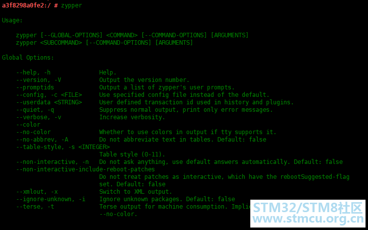

实例一:列出可用的全局选项和命令。
0 `% d4 ?3 o0 \$ @; h, U
输入zypper命令,它将显示可在zypper中使用的所有全局选项和命令。
a3f8298a0fe2:/ # zypper; \5 K# ~- E8 s7 E+ @
<以上代码可复制粘贴,可往左滑> 微信图片_20210223112957.png - ?3 Y7 H1 U+ C: K. f

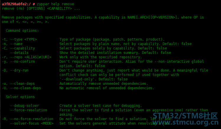

实例二:获取zypper子命令的帮助
6 D0 z  z1 p/ h$ R( N+ s/ r" H
语法:zypper help [子命令]
a3f8298a0fe2:/ # zypper help remove
, j. P9 x& u  t, y7 `. A
<以上代码可复制粘贴,可往左滑>

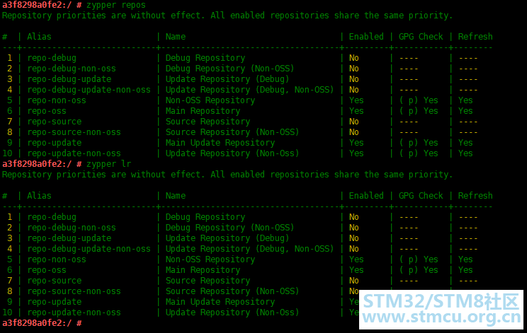

实例三:列出仓库
* ^% a9 q% M3 k
a3f8298a0fe2:/ # zypper repos
. T( d7 Y) _0 m3 b3 d或者
; q4 d8 l) a, Ta3f8298a0fe2:/ # zypper lr
3 L+ M' a3 G  ^$ r( {
<以上代码可复制粘贴,可往左滑>

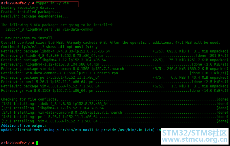

实例五:安装软件
4 m' t' @2 ~+ D' ~" Z$ I
语法:zypper install 或者 zypper ina3f8298a0fe2:/ # zypper in -y vim5 s8 n, D% k2 X4 L) D& M
<以上代码可复制粘贴,可往左滑>

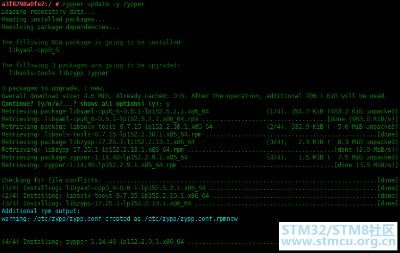

实例七:更新软件包
# V! I$ a4 n8 O$ r/ G
语法:zypper update 或者 zypper upa3f8298a0fe2:/ # zypper update -y zypper9 j: ~# g) w6 C. Y! m
<以上代码可复制粘贴,可往左滑>

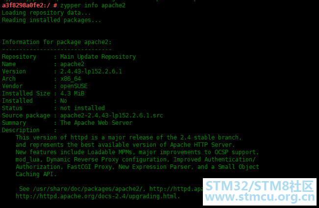

实例九:查看安装包详细信息
语法:zypper info 或者 zypper ifa3f8298a0fe2:/ # zypper info apache2# V8 n1 S. U6 P( G+ `
<以上代码可复制粘贴,可往左滑>
