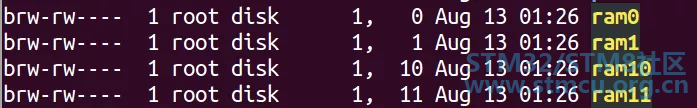

块设备:
和字符设备类似,块设备也是通过/dev目录下的文件系统节点来访问。块设备(例如磁盘)上能够容纳filesystem。在大多数的Unix系统中,进行I/O操作时块设备每次只能传输一个或多个完整的块,而每块包含512字节(或2的更高次幂字节的数据)。
Linux可以让app像字符设备一样地读写块设备,允许一次传递任意多字节的数据。因此,块设备和字符设备的区别仅仅在于内核内部管理数据的方式,也就是内核及驱动程序之间的软件接口,而这些不同对用户来讲是透明的。在内核中,和字符驱动程序相比,块驱动程序具有完全不同的接口。
块设备文件(类型为b):

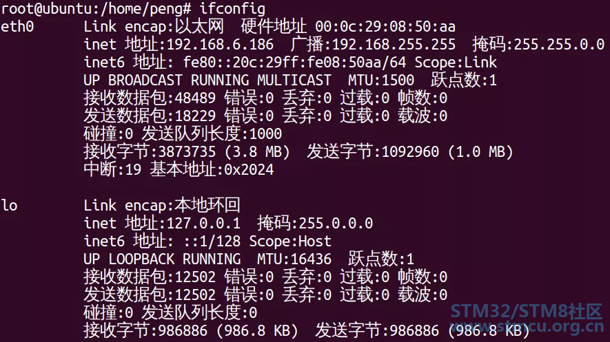

网络设备:
任何网络事物都需要经过一个网络接口形成,网络接口是一个能够和其他主机交换数据的设备。接口通常是一个硬件设备,但也可能是个纯软件设备,比如回环(loopback)接口。
网络接口由内核中的网络子系统驱动,负责发送和接收数据包。许多网络连接(尤其是使用TCP协议的连接)是面向流的,但网络设备却围绕数据包的传送和接收而设计。网络驱动程序不需要知道各个连接的相关信息,它只要处理数据包即可。
由于不是面向流的设备,因此将网络接口映射到filesystem中的节点(比如/dev/tty1)比较困难。
Unix访问网络接口的方法仍然是给它们分配一个唯一的名字(比如eth0),但这个名字在filesystem中不存在对应的节点。内核和网络设备驱动程序间的通信,完全不同于内核和字符以及块驱动程序之间的通信,内核调用一套和数据包相关的函数socket,也叫套接字。
查看网络设备使用命令ifconfig:

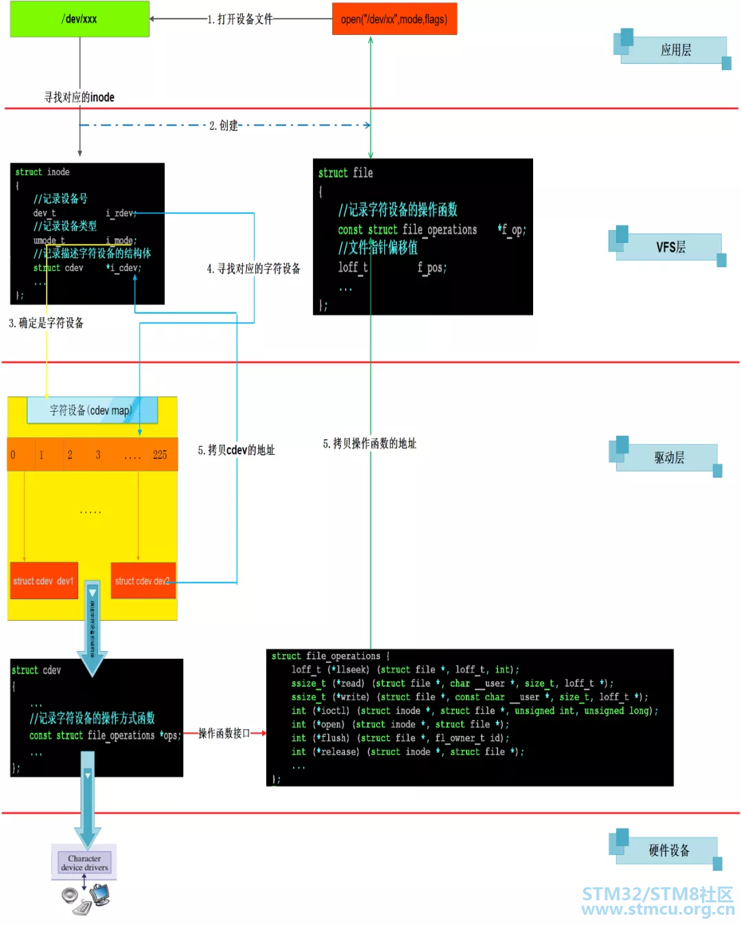

在Linux的世界里面一切皆文件,所有的硬件设备操作到应用层都会被抽象成文件的操作。我们知道如果应用层要访问硬件设备,它必定要调用到硬件对应的驱动程序。Linux内核中有那么多驱动程序,应用层怎么才能精确的调用到底层的驱动程序呢?
在这里我们字符设备为例,来看一下应用程序是如何和底层驱动程序关联起来的。必须知道的基础知识:
  • 1.在Linux文件系统中,每个文件都用一个struct inode结构体来描述,这个结构体里面记录了这个文件的所有信息,例如:文件类型,访问权限等。
  • 2.在Linux操作系统中,每个驱动程序在应用层的/dev目录下都会有一个设备文件和它对应,并且该文件会有对应的主设备号和次设备号。
  • 3.在Linux操作系统中,每个驱动程序都要分配一个主设备号,字符设备的设备号保存在struct cdev结构体中。
    ( |, P4 _( Z& O6 W5 J! f
struct cdev {
+ _" [' k) c3 Z" z* M        struct kobject kobj;
$ X# W/ L$ M1 m1 _* B9 B" O% J        struct module *owner;
* N7 d$ {4 S& @  _  W; E        const struct file_operations *ops;//接口函数集合
, v) n3 d4 m0 A4 C6 k        struct list_head list;//内核链表4 q# `/ H% g0 M5 k
        dev_t dev;    //设备号7 k$ W" l& y* {2 y; R, k
        unsigned int count;//次设备号个数$ }1 x/ L6 e9 o: W
    };) S/ _$ F7 N* E% i7 x
  • 4.在Linux操作系统中,每打开一次文件,Linux操作系统在VFS层都会分配一个struct file结构体来描述打开的这个文件。该结构体用于维护文件打开权限、文件指针偏移值、私有内存地址等信息。
    - M. h2 u- q9 w
注意:
常常我们认为struct inode描述的是文件的静态信息,即这些信息很少会改变。而struct file描述的是动态信息,即在对文件的操作的时候,struct file里面的信息经常会发生变化。典型的是struct file结构体里面的f_pos(记录当前文件的位移量),每次读写一个普通文件时f_ops的值都会发生改变。

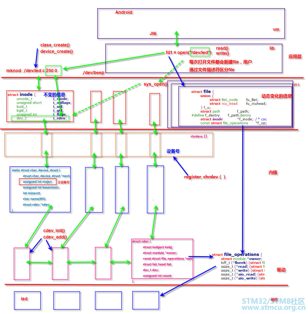

这几个结构体关系如下图所示:
通过上图我们可以知道,如果想访问底层设备,就必须打开对应的设备文件。也就是在这个打开的过程中,Linux内核将应用层和对应的驱动程序关联起来。
  • 1.当open函数打开设备文件时,可以根据设备文件对应的struct inode结构体描述的信息,可以知道接下来要操作的设备类型(字符设备还是块设备)。还会分配一个struct file结构体。
  • 2.根据struct inode结构体里面记录的设备号,可以找到对应的驱动程序。这里以字符设备为例。在Linux操作系统中每个字符设备有一个struct cdev结构体。此结构体描述了字符设备所有的信息,其中最重要一项的就是字符设备的操作函数接口。
  • 3.找到struct cdev结构体后,Linux内核就会将struct cdev结构体所在的内存空间首地记录在struct inode结构体的i_cdev成员中。将struct cdev结构体的中记录的函数操作接口地址记录在struct file结构体的f_op成员中。
  • 4.任务完成,VFS层会给应用层返回一个文件描述符(fd)。这个fd是和struct file结构体对应的。接下来上层的应用程序就可以通过fd来找到strut file,然后在由struct file找到操作字符设备的函数接口了。

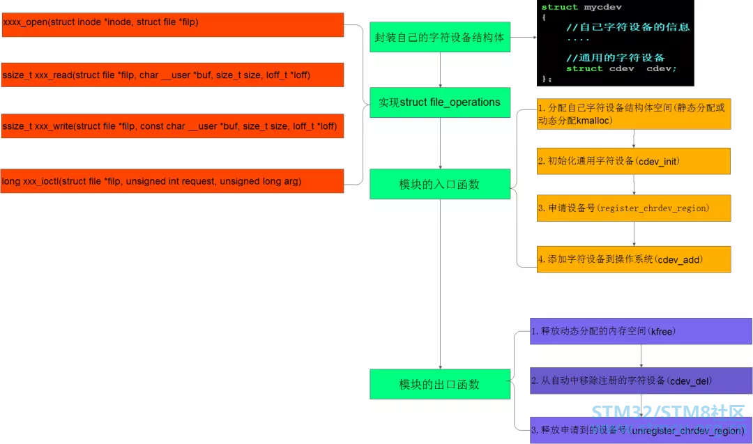

四、如何编写字符设备驱动
参考上图,编写字符设备驱动步骤如下:
1. 实现模块加载和卸载入口函数module_init (hello_init);6 A/ o) `4 `9 n  s- I# I$ [
module_exit (hello_exit);, a) P( y8 U$ R9 j& G
2. 申请主设备号
申请主设备号  (内核中用于区分和管理不同字符设备)
register_chrdev_region (devno, number_of_devices, "hello");0 z+ i) E; q& C, @4 g4 S

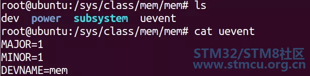

如果驱动模块可以将自己的设备号作为内核参数导出,在sysfs文件中就有一个叫做uevent文件记录它的值。 微信图片_20210223115520.png
由上图可知,uevent中包含了主设备号和次设备号的值以及设备名字。
在Linux应用层启动一个udev程序,这个程序的第一次运行的时候,会遍历/sys目录,寻找每个子目录的uevent文件,从这些uevent文件中获取创建设备节点的信息,然后调用mknod程序在/dev目录下创建设备节点。结束之后,udev就开始等待内核空间的event。这个设备模型的东西,我们在后面再详细说。这里大就可以这样理解,在Linux内核中提供了一些函数接口,通过这些函数接口,我们可在sysfs文件系统中导出我们的设备号的值,导出值之后,内核还会向应用层上报event。此时udev就知道有活可以干了,它收到这个event后,就读取event对应的信息,接下来就开始创建设备节点啦。

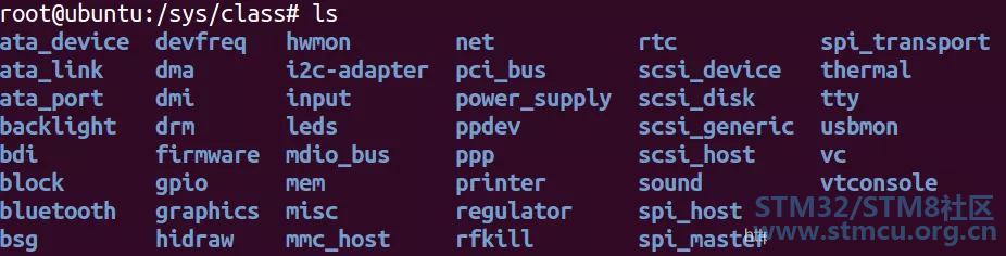

如何创建一个设备类?
第一步 :通过宏class_create() 创建一个class类型的对象;/* This is a #define to keep the compiler from merging different
! _( X/ L. G2 `' j! T- t/ o9 ? * instances of the __key variable */
1 w- U; J6 a* e- \6 _
#define class_create(owner, name)    \
3 I  i  j% F( P, R({            \
( o- U4 n1 d  f  static struct lock_class_key __key;  \
( C1 P+ s2 C( W2 b( h0 U4 }  __class_create(owner, name, &__key);  \7 D$ [4 r% o6 e: ]$ i
})% ?/ p2 E) a9 _1 r, E1 r
  \) H$ X4 m" x
参数:9 `& J! x  c$ {% g
  @owner  THIS_MODULE
; L4 _5 B4 K0 w5 O# i0 C: G# q8 U  @name   类名字- o) H% T3 B+ f# s& z; D9 Q
返回值- j+ V/ V# y- d8 _# D4 ?
  可以定义一个struct class的指针变量cls接受返回值,然后通过IS_ERR(cls)判断
% N2 {1 y# v$ g8 C( o& K  是否失败,如果成功这个宏返回0,失败返回非9值(可以通过PTR_ERR(cls)来获得7 E) p# o& C# m5 K0 O
  失败返回的错误码)
4 j- N$ V+ k; J3 K
在Linux内核中,把设备进行了分类,同一类设备可以放在同一个目录下,该函数启示就是创建了一个类,例如: 微信图片_20210223115523.png

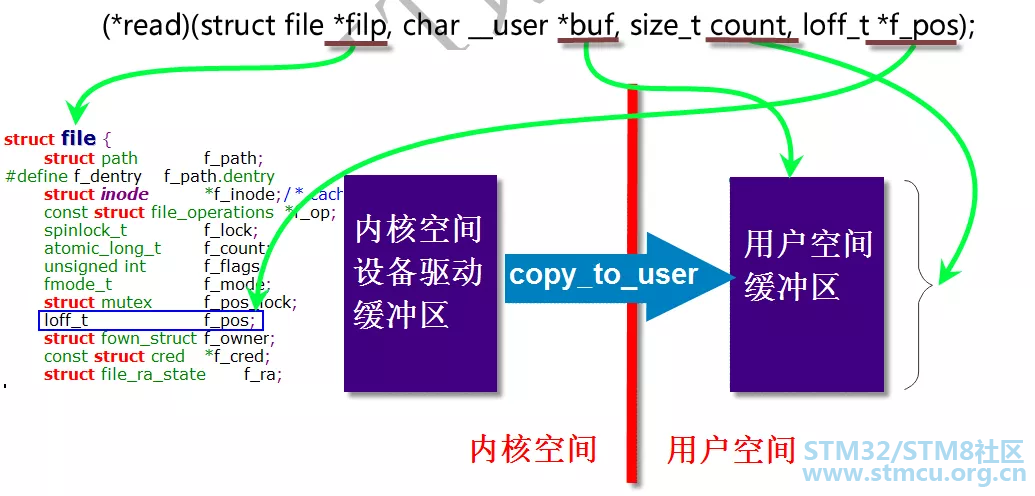

1. read接口实现
用户空间-->内核空间
字符设备的write接口定义如下:
ssize_t (*write)(struct file *filp, const char __user *buf, size_t count, loff_t *f_pos);
. n2 @" x. \& `6 t  K! x: ]* o) L" E参数:% U; l8 o9 c3 u& T7 z
  filp:待操作的设备文件file结构体指针
% P9 V4 r( l# S% w0 W  buf:待写入所读取数据的用户空间缓冲区指针" n: x: m3 a' C8 Y6 h% g) Y" ~
  count:待读取数据字节数' [6 y# q  m, ~5 n6 u2 l
  f_pos:待读取数据文件位置,写入完成后根据实际写入字节数重新定位
; x9 ~. f, f& q3 q2 m* U返回:
6 Q, F/ @: G, T4 [  成功实际写入的字节数,失败返回负值; o0 \# C" K+ L2 }& Q' `5 W
如果该操作为空,将使得write系统调用返回负EINVAL失败,正常返回实际写入的字节数。

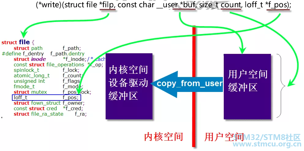

用户空间向内核空间拷贝数据需要使用copy_from_user函数,该函数定义在arch/arm/include/asm/uaccess.h中。

2. write接口实现
内核空间-->用户空间
字符设备的read接口定义如下:
ssize_t (*read)(struct file *filp, char __user *buf, size_t  count, lofft *f_pos);' P$ f2 s+ k% p6 c5 r7 Z
参数:' E# e2 ?5 l5 g* O# R% p
  filp: 待操作的设备文件file结构体指针; H! h; {3 p4 {% u6 W5 k! t
  buf:  待写入所读取数据的用户空间缓冲区指针
1 \6 @" ?) ~3 b+ D' v. k  count:待读取数据字节数
: y6 U* m, O! a$ ?) ]  f_pos:待读取数据文件位置,读取完成后根据实际读取字节数重新定位
* b6 m5 g4 {1 Z* }" n  __user :是一个空的宏,主要用来显示的告诉程序员它修饰的指针变量存放的是用户空间的地址。; g8 ?  P9 a+ N' Z1 Q) _
* R- o' E6 B5 j1 h+ }
返回值:
! O% s+ O1 M1 t. X  成功实际读取的字节数,失败返回负值
( ]& D% j( ~( S- S: I* E. W
注意:如果该操作为空,将使得read系统调用返回负EINVAL失败,正常返回实际读取的字节数。
用户空间从内核空间读取数据需要使用copy_to_user函数:
static inline int copy_to_user(void __user volatile *to, const void *from,unsigned long n)( L  y2 `* d# J; X- {8 a- B
参数:! X# u" v4 k% F5 L& I
  to:目标地址(用户空间)% X* y& p( U/ l  ?9 _) t5 W
  from:源地址(内核空间)
  C$ U0 S) j* Q/ p0 F/ y  n:将要拷贝数据的字节数0 j8 a; X$ @" n; g; W
返回:
& F9 n# [* F5 F3 C  成功返回0,失败返回没有拷贝成功的数据字节数
% A7 m# `% y' F  H& v2 V

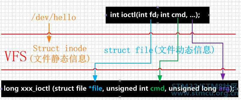

先来看看应用层的ioctl和驱动层的xxx_ioctl对应关系:
<1>应用层ioctl参数分析
int ioctl(int fd, int cmd, ...);2 I4 l/ F: C/ ?& ]+ T
参数:
' W5 P% z0 f. b3 @/ D# x' q! R% H@fd:打开设备文件的时候获得文件描述符
" f$ _1 a& I, O1 B+ O+ N@ cmd:第二个参数:给驱动层传递的命令,需要注意的时候,驱动层的命令和应用层的命令一定要统一
0 p9 q! q6 Y( e9 z3 ~@第三个参数: "..."在C语言中,很多时候都被理解成可变参数。( n. R, @) j% I% B! Q7 m* ?  i
返回值+ ~6 a$ W! M3 E
       成功:0! m6 U0 N% S& ~; }5 X: V; H
       失败:-1,同时设置errno
! e7 k% R  F' \
小贴士:
当我们通过ioctl调用驱动层xxx_ioctl的时候,有三种情况可供选择:
$ u% z2 b7 p! f" C* I+ p" q. O' ^
7 i& N: L/ c. n* t* e$ L4 i( R2 W2 [# i1: 不传递数据给xxx_ioctl - I4 Y+ f$ J% E" l4 f3 K
2: 传递数据给xxx_ioctl,希望它最终能把数据写入设备(例如:设置串口的波特率)7 e3 A  O( f9 s  o* v4 Y5 G
3: 调用xxxx_ioctl希望获取设备的硬件参数(例如:获取当前串口设备的波特率)5 B- ?: M; J& X! q
这三种情况中,有些时候需要传递数据,有些时候不需要传递数据。在C语言中,是
: _, a3 h) |9 ?2 r无法实现函数重载的。那怎么办?用"..."来欺骗编译器了,"..."本来的意思是传
9 \# i- F2 P+ ?$ k% f! d4 A递多参数。在这里的意思是带一个参数还是不带参数。2 B# Z2 o  `2 s" T6 O* w
/ w/ E* x" G! V4 h参数可以传递整型值,也可以传递某块内存的地址,内核接口函数必须根据实际情况
2 I, u0 I* x) r提取对应的信息。# N8 I9 T0 K; Y+ w4 D& [
<2>驱动层xxx_ioctl参数分析
long (*unlocked_ioctl) (struct file *file, unsigned int cmd, unsigned long arg);1 Z' _0 ?/ v$ W' _9 D6 J) s  B
参数:- c: z6 m$ A: c% p' i. h0 [8 n
@file:   vfs层为打开字符设备文件的进程创建的结构体,用于存放文件的动态信息
3 _6 O! z5 H" G9 M! l@ cmd: 用户空间传递的命令,可以根据不同的命令做不同的事情
3 U* h3 j2 a- U/ c9 X4 S4 t@第三个参数: 用户空间的数据,主要这个数据可能是一个地址值(用户空间传递的是一个地址),也可能是一个数值,也可能没值

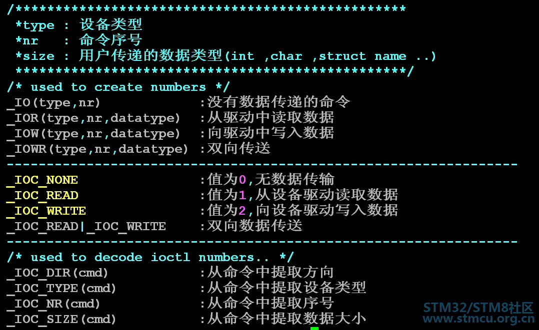

<3>如何确定cmd 的值。
该值主要用于区分命令的类型,虽然我只需要传递任意一个整型值即可,但是我们尽量按照内核规范要求,充分利用这32bite的空间,如果大家都没有规矩,又如何能成方圆?
现在我就来看看,在Linux 内核中这个cmd是如何设计的吧!
具体含义如下:
设备类型
类型或叫幻数,代表一类设备,一般用一个字母或者1个8bit的数字
& P. f* M& U1 a0 h& {3 }
序列号
代表这个设备的第几个命令
1 W. C/ d: w# A1 R- y" h2 }
方 向
表示是由内核空间到用户空间,或是用户空间到内核空间,入:只读,只写,读写,其他
( _; Y( b3 G5 _$ i' n, B% K
数据尺寸
表示需要读写的参数大小
由上可以一个命令由4个部分组成,每个部分需要的bite都不完全一样,制作一个命令需要在不同的位域写不同的数字,Linux 系统已经给我们封装好了宏,我们只需要直接调用宏来设计命令即可。
微信图片_20210223115539.png 在这里插入图片描述

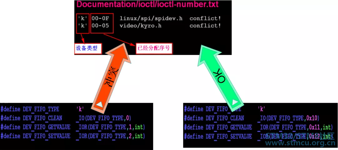

通过Linux 系统给我们提供的宏,我们在设计命令的时候,只需要指定设备类型、命令序号,数据类型三个字段就可以了。
Linux 系统中已经设计了一场用的命令,可以通过查阅Linux 源码中的Documentation/ioctl/ioctl-number.txt文件,看哪些命令已经被使用过了。

5 注册cdev
定义好file_operations结构体,就可以通过函数cdev_init()、cdev_add()注册字符设备驱动了。
实例如下:
static struct cdev cdev;0 G1 z& E( y. E/ c) @
7 H  V- _0 W5 T' W" D$ w& lcdev_init(&cdev,&hello_ops);0 l+ n' Q# ^* g1 l) ^2 z
error = cdev_add(&cdev,devno,1);1 S5 U6 e  U1 t" @' w, t
注意如果使用了函数register_chrdev(),就不用了执行上述操作,因为该函数已经实现了对cdev的封装。
五、实例
千言万语,全部汇总在这一个图里,大家可以对照相应的层次来学习。
六、实例
好了,现在我们可以来实现一个完整的字符设备框架的实例,包括打开、关闭、读写、ioctrl、自动创建设备节点等功能。

' Q- Y; |+ |* Z, \    //从上一次文件位置指针的位置开始写入数据
( V# Y/ t9 n0 K/ }" g/ {
3 I) @) n# E: P8 s& U  R% A2 b' @    kbuf   = mycd->buffer   + *ppos;
1 J& M# k! a  y  [- o. L    //拷贝数据到内核空间) t2 A5 Q  `" V2 t  U$ n! {
    ret   = copy_from_user(kbuf, ubuf, n);

0 t  d# w' S. u$ C//linux 内核在2.6以后,已经废弃了ioctl函数指针结构,取而代之的是9 l. C8 R; {9 R4 Z3 D
' L- {6 u4 N' l5 ]( `long   dev_fifo_unlocked_ioctl(struct file *file,   unsigned int cmd,
8 H  q! i/ I3 k- P# J    unsigned   long arg)
! R0 n2 z8 p) j: P3 s3 \$ w{' t. `: X% w7 j" d
  int ret = 0;
# H! C* |$ o5 c! t- X  struct mycdev *mycd   = file->private_data;
, [2 B2 I0 |/ ~8 z
5 h  T# b; P. [0 E+ ^) }8 B( N( F# }  if(_IOC_TYPE(cmd)!=DEV_FIFO_TYPE){
% j  \" L. d, w    pr_err("cmd   %u,bad magic 0x%x/0x%x.\n",cmd,_IOC_TYPE(cmd),DEV_FIFO_TYPE);
3 C; ~1 b: x( Y    return-ENOTTY;3 T: l9 @5 e3 W
  }3 x7 m! g( H. e1 K7 k4 ^
  if(_IOC_DIR(cmd)&_IOC_READ)$ `! E' \" `6 N5 N
    ret=!access_ok(VERIFY_WRITE,(void __user*)arg,_IOC_SIZE(cmd));* w4 s3 Z, p2 j
  else if( _IOC_DIR(cmd)&_IOC_WRITE )
* d9 a1 P! N( s. u2 d$ Q6 N# d    ret=!access_ok(VERIFY_READ,(void   __user*)arg,_IOC_SIZE(cmd));
5 M$ w! `5 |0 A" \! ^7 ~; ~0 N, }  if(ret){. }$ ?+ J# j+ l6 z3 f
    pr_err("bad   access %ld.\n",ret);
% V( `. f+ F9 `3 N  ~7 T    return-EFAULT;, N, D; c6 ^- s1 x5 Q
  } * Y3 w- v3 h# K2 C) M% y

//设备操作函数接口
/ U# o9 d7 p/ h* h2 o4 h. I; G, Z
) Q2 Z" p5 w& Z# |1 K0 {/ Wstatic const struct file_operations fifo_operations = {
; K' J- F- |# n1 [* \' p- G9 _* i; [    .owner =   THIS_MODULE,
6 L! W+ r8 C' A  ]) U$ @. [    .open =   dev_fifo_open,5 S4 q) g4 {- _3 K4 h
    .read =   dev_fifo_read,
3 ]8 {9 n; G' a) q% W" S; p8 U9 z    .write =   dev_fifo_write,
) s% J7 f# p# o+ l/ J* y    .unlocked_ioctl =   dev_fifo_unlocked_ioctl,
  b8 F, F" r* [/ N" b- n};
: X/ O( v. z: [//模块入口. n; T# L9 G2 K: z% k
int __init dev_fifo_init(void)1 A6 X% o% C" g; ]4 V
4 A! I7 P; ?( y( _7 ^% Q% v    int i = 0;& ^: R, f% t7 w/ I
    int n = 0;4 D4 q7 q8 L, N
    int ret;
3 @, @  r1 j$ f! Z, Y: V. C+ c8 q9 S# y/ z1 {2 C
    struct   device *device;
: x" W+ Q1 k2 o, W2 c. e7 N  gcd   = kzalloc(ndevices   * sizeof(struct   mycdev), GFP_KERNEL);2 G) i8 w( p/ m% Z$ ?
" o. w0 a5 o% p7 Y7 a5 X/ v" y# \    if(!gcd){
3 A* W0 Z& y& e3 e1 M  _+ |        return   -ENOMEM;0 p% S) b  g, B0 `+ J0 T
7 K: |& I) S, v( G3 U# I6 F3 B9 Y$ J! @+ Q* P
    //设备号 : 主设备号(12bit) | 次设备号(20bit)/ V$ F; F/ i# K; v& K" V& ~
    dev_num   = MKDEV(MAJOR_NUM, 0);
2 n3 J" P: s9 P! W8 ?    //静态注册设备号" \0 H8 N. A. v
    ret   = register_chrdev_region(dev_num,ndevices,"dev_fifo");' A$ N' S0 ~& ]$ z% e# a; g
    if(ret < 0){7 U) E4 }: C1 |9 L1 u1 F: ]
    //静态注册失败,进行动态注册设备号- k; y) ^1 {1 y  G
     ret   =alloc_chrdev_region(&dev_num,0,ndevices,"dev_fifo");
: s% E- g2 _: d& H$ N$ M3 I/ j      if(ret < 0){2 ^! q$ {3 w. m. N0 H& ?& E
        printk("Fail to register_chrdev_region\n");
# f3 H7 w6 t: i. T- D6 y        goto   err_register_chrdev_region;
$ r# Z: Z2 F& z) b+ p$ M      }4 r5 k/ i0 t! a$ u5 T# w9 ]
2 Q; h. w. \2 }9 x    //创建设备类2 C5 ~5 s: v. E! m! ~- s1 N
    cls   = class_create(THIS_MODULE, "dev_fifo");1 |2 J3 W: h/ H9 K# f
    if(IS_ERR(cls)){
6 C- _- U# [0 p  @/ e8 ^; `" v        ret   = PTR_ERR(cls);
$ n7 A& ~* f; `) U        goto   err_class_create;' f/ |4 E' T7 A+ H
7 w+ M) m' `1 l9 r) O    printk("ndevices :   %d\n",ndevices);' K  _/ N' g6 [3 L
    for(n = 0;n < ndevices;n   ++)
) X8 h+ q+ B9 R3 _  I    {
7 N5 G: J8 r9 x( A) K      //初始化字符设备5 F- W- s% H( f0 i- O
      cdev_init(&gcd[n].cdev,&fifo_operations);
+ ?& \2 ~! C  e3 M' y      //添加设备到操作系统- U3 @& x( h% V: x: Z- z
      ret   = cdev_add(&gcd[n].cdev,dev_num + n,1);
- G" V% X8 a  j      if (ret < 0)
7 S) u, _  j. |* N0 |7 I      {
( \+ I. X' I$ o* [6 E& L. a         goto   err_cdev_add;! V$ Y$ A- Z5 o7 o& f
$ \& {' j( O1 u, F, I     //导出设备信息到用户空间(/sys/class/类名/设备名)% N  X/ K; v% z9 V! l# ?/ [: a
      device   = device_create(cls,NULL,dev_num +n,NULL,"dev_fifo%d",n);& l6 T( y) _9 h" ?
      if(IS_ERR(device)){+ s5 e* X7 W+ t: v% @
         ret   = PTR_ERR(device);# U( q0 \# f7 ], o# B6 `7 F
         printk("Fail to device_create\n");; Q; `" r* s( M, Y
         goto   err_device_create;    ; p7 r" L) [( F
  ~* o; w; f' y" K# I. a    }
( z4 ~& k7 j7 P6 k) P7 {    printk("Register   dev_fito to system,ok!\n");
/ U, T7 {9 v, D" |    return   0;
! f  f* c1 n$ Q- H+ n9 _( qerr_device_create:
+ O# w6 B$ D( i: j* {1 x, l9 `5 ?/ V
    //将已经导出的设备信息除去; X: L6 {$ \+ [- U! N  _; h& W2 ?
    for(i = 0;i < n;i ++)) [6 @4 n; ^7 A
( \: C, N! x8 x0 V, k       device_destroy(cls,dev_num + i);
4 Q- `4 o5 N  {- o6 T" a    }
  J# q6 Q( G! {# e  o8 u( berr_cdev_add:
2 J- m& d$ E8 T1 W9 M1 `    //将已经添加的全部除去
5 W8 `/ u; r. R    for(i = 0;i < n;i ++)
+ Z5 A* I% A8 Y/ n' y    {
& \9 f  L0 Q* @. H: b       cdev_del(&gcd.cdev);# ?+ \( e2 `7 g0 d2 e: L6 q4 e
    }, k- ^/ Y0 \3 |# L
err_class_create:7 t. V9 @" d9 y! ?9 G% _
    unregister_chrdev_region(dev_num,   ndevices);0 c: {7 Y0 Z9 b
err_register_chrdev_region:- z/ v0 a- ^/ B2 q5 V* E& w) k: o/ |
    return   ret;' R. V9 L: Z+ j% K2 R
" D, n7 u9 U7 I. r& mvoid __exit dev_fifo_exit(void)
' D: U8 s# S( d* i2 v{
; k+ Y9 y2 g! G8 J    int i;) i% O) V) u0 o4 r
    //删除sysfs文件系统中的设备( o- j( q+ |) {7 J- J
    for(i = 0;i < ndevices;i   ++)  o) B8 A% F& c( S3 i6 d
6 Y7 p8 f8 T6 z# v        device_destroy(cls,dev_num + i);    ( l- x7 u7 s  o; Y) b: d. A/ P) G
    }% C9 b3 y) @; D* {5 A0 u( p5 c6 y
    //删除系统中的设备类( u* Z* P$ ~6 x+ B0 P& n7 |
    class_destroy(cls);
1 Q% p3 u3 N  u# f# }% j    //从系统中删除添加的字符设备
% {% d. M) E! A& z. S, @+ T( V( x    for(i = 0;i < ndevices;i   ++)% C8 L9 m* a) ^& x- N+ R
2 P/ v6 [/ i/ c% i3 a, c4 o( n# E+ A       cdev_del(&gcd.cdev);) A0 E* ^  W$ c) f& I
    } # P1 Y4 r$ g( S( n7 d* q7 M
    //释放申请的设备号  x" R: X7 E+ c" T: |
: K+ N! v* |! Y% W    return;
5 E  j7 C1 i6 g+ e3 u4 ?}1 V2 N7 Y) N* N" P6 j  E8 C0 n
module_init(dev_fifo_init);
2 s( Y7 N: B3 r$ bmodule_exit(dev_fifo_exit);

# f0 ?, B  y3 B, X" x  D6 _9 H#define DEV_FIFO_TYPE 'k'
. j- B/ F( {  n( i, w+ v3 q#define DEV_FIFO_CLEAN _IO(DEV_FIFO_TYPE,0x10)
: S( {) p7 N- d4 i#define DEV_FIFO_GETVALUE _IOR(DEV_FIFO_TYPE,0x11,int)3 y4 W( g9 K! m8 v; o
#define DEV_FIFO_SETVALUE _IOW(DEV_FIFO_TYPE,0x12,int)7 G4 d1 f, R( P9 m+ U
#endif7 O( R7 r8 h6 C$ D
