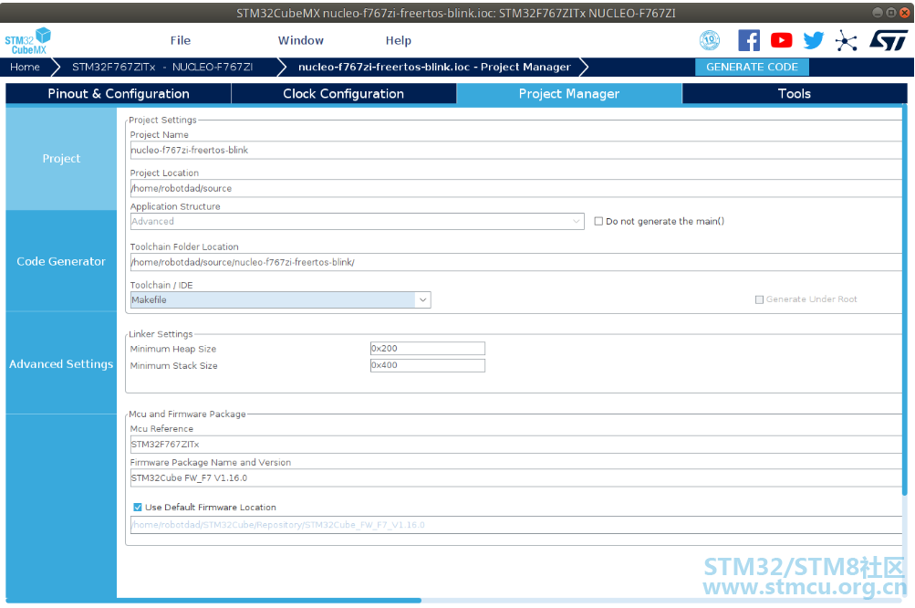

许多芯片厂商提供配置了工具,可以生成评估板相应的FreeRTOS项目。使用配置工具生成基于make或CMake的工程,选择GCC作为目标编译器,生成的项目可以在VS Code中轻松使用。关于如何使用ST STM32CubeIDE或STM32CubeMX工具生成FreeRTOS的项目可参考ST官方资料。注意,需在Project Manager标签中选择Makefile作为Toolchain/IDE选项。

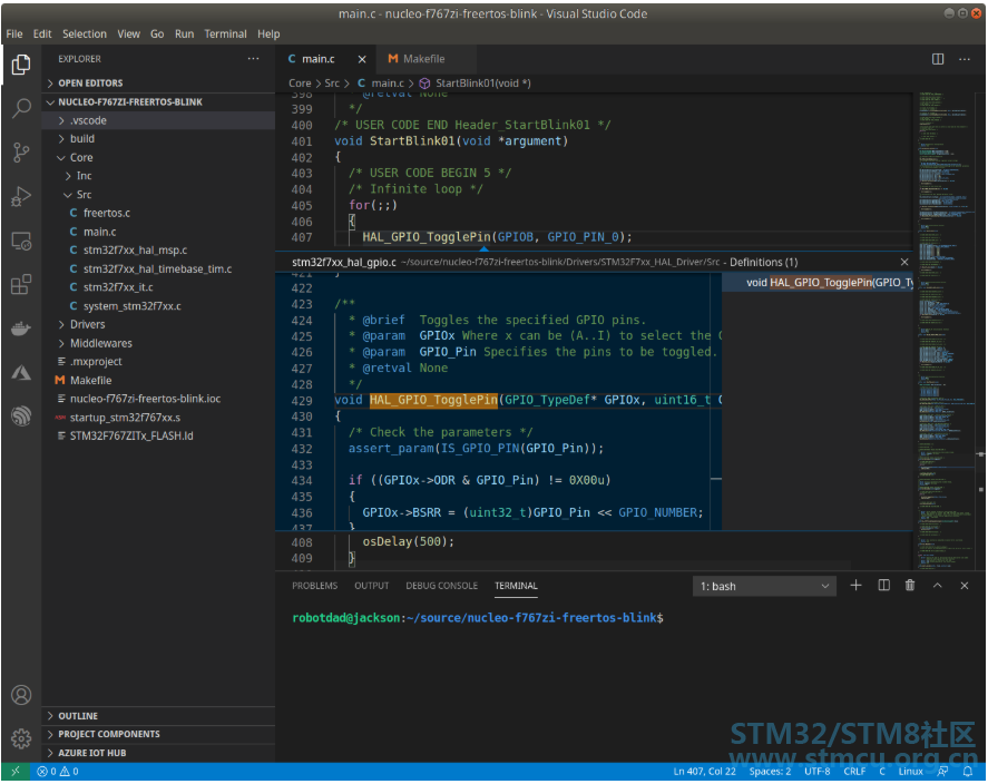

C++扩展功能为C和C++文件提供智能提示(IntelliSense)。除了简单的语法高亮显示外,还提供了基于变量类型、函数定义等的自动代码补全功能。要为C++扩展配置智能提示,我们需要让它知道头文件位置,编译选项设置等等。makefiles没有自动处理这些信息的方法,但是添加起来相对容易。打开.vscode/c_cpp_properties.json文件(按F1,选择C/C++: Edit configurations(JSON),生成c_cpp_properties.json文件),首先将intelliSenseMode变量更新为gcc-arm,并在编译器路径变量CompilerPath中设置使用的交叉编译器路径。打开工程makefile文件查找文件包含列表,将其复制到c_cpp_properties.json文件中的includePath数组中。使用VS Code的Multiline cursor功能,在每个文件夹位置前面增加${worksapceFolder},指示其相对路径。还可以向CompilerArgs数组添加编译器选项,defines数组中增加标志定义。

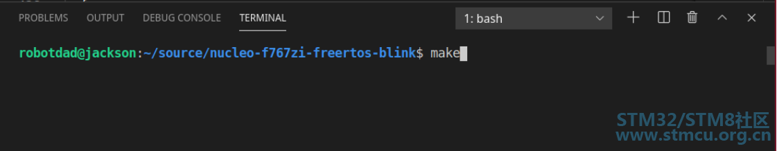

在VS Code terminal窗口(Terminal窗口可以通过View->Terminal打开)运行make构建应用程序。
编译错误将在“Problems”窗口中显示,并支持直接导航到引起错误的代码行。

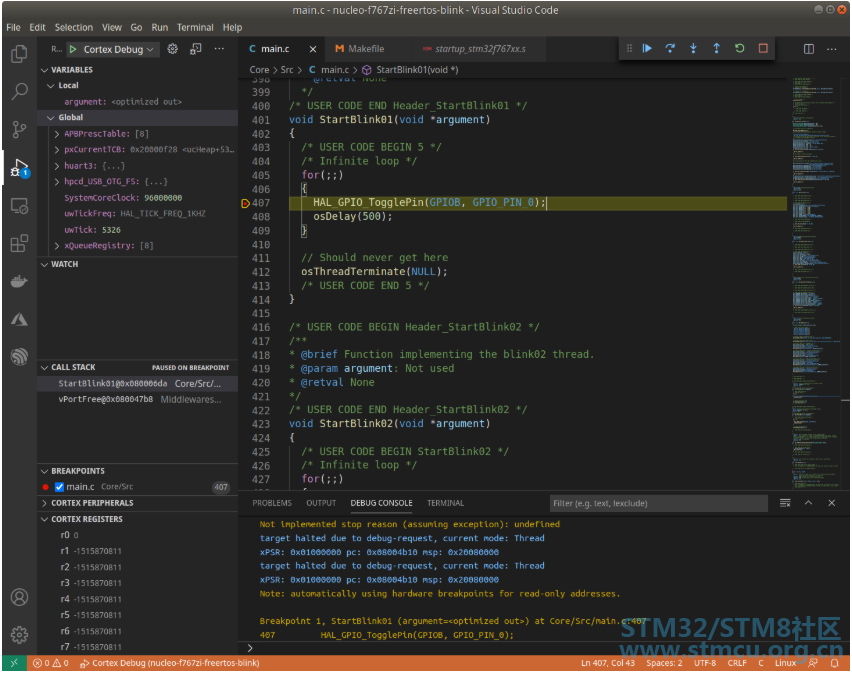

Cortex-Debug扩展功能可以实现在设备上部署和调试FreeRTOS应用程序。这个扩展功能支持不同的硬件调试器和相应的软件。你需要根据调试工具配置环境,然后配置扩展功能以使用该工具。为特定配置启动扩展可参考wiki。
首先在VS Code,按下F1,显示所有命令,输入“launch” ,选择open launch.json文件,生成一个基本launch.json文件,然后根据硬件调试器和目标设备配置该文件。

按下F5或运行->启动调试,进入调试界面,调试应用。
