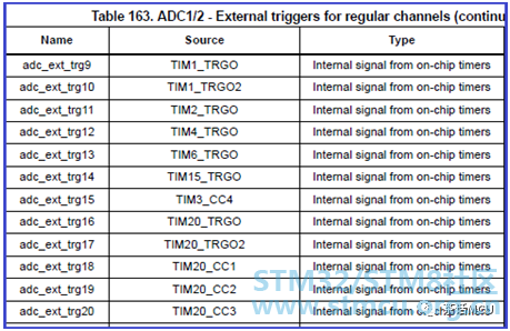

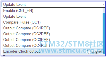

这里选择TIM1来触发ADC。我们从手册或CubeMx配置界面不难看到可用来触发ADC的定时器事件可以是定时器TRGO信号和通道CC事件/信号,而TRGO可能来自定时器的使能动作、定时器的更新事件、通道输出比较事件、通道比较输出参考信号以及编码时钟。

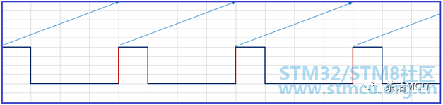

我这里将TIM1配置为向上计数模式,基于PWM1模式,极性选择为0的条件下,让CH1输出PWM信号,以便观察不同定时器事件及配置对ADC触发时序的影响。

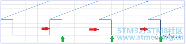

1、当选择Update  Event做为TIM1的TRGO,同时TRGO作为ADC的外部触发事件时,不论ADC的触发极性如何选择,都确定在定时器发生更新事件时触发ADC,即下图红色箭头所指位置。
. R4 i0 _  N. u. O
; }( S+ z4 B- i6 a+ ^5 M# v
2、当选择OC1做为TIM1的TRGO,同时TRGO作为ADC的外部触发事件时,不论ADC的触发极性如何选择,都确定在定时器发生比较事件时触发ADC,即上图绿色箭头所指位置。
6 p6 s4 Y/ I. ]! z6 g$ Q' q& R
3、当选择OC1REF做为TIM1的TRGO,同时TRGO作为ADC的外部触发事件时,此时ADC的触发时间点还跟ADC的触发极性选择有关,如果选择上升沿触发,ADC触发则发生在上图中的红色箭头处,反之则发生在绿色箭头处,如果选择双沿触发,则上图中红色箭头、绿色箭头处都会触发ADC转换。

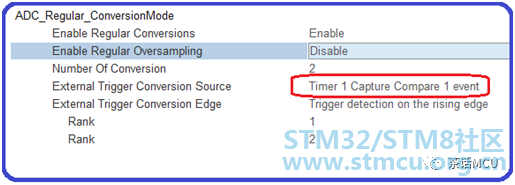

上面主要介绍的是ADC触发信号源于定时器的TRGO,如果说ADC的触发信号不是来自TRGO而是来自开篇提到的通道CC事件呢。定时器CC事件包括IC事件【input Capture】和OC事件【outputcompare】。这里IC事件是不能作为ADC触发源的,那我们看看OC事件作为ADC的触发源的情况,即像下面的配置。
/ |  f9 l7 V# [+ _' L/ z/ M
3 M! [% m& S6 h. }, b0 z# [- Q
经验证测试,这里选择OC1作为ADC触发源时的情形跟前面选择OC1ref作为TRGO去触发ADC的情形是一样的,具体触发点跟ADC配置的触发极性选择有关,即上面的第三种情形。
