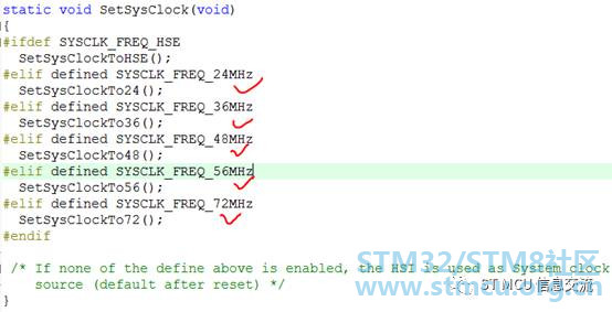

启动文件里面有个SystemInit( )函数,它又调用了SetSysClock()时钟配置函数。该函数就是做有关系统时钟、外设时钟、AHB时钟以及指令预取和Flash读取等待延时等配置的。在SetSysClock()里会根据默认的或用户预定义的系统时钟频率去对有关时钟、指令预取、FLASH等待进行配置。
对于STM32F103xx,用户若不对代码额外调整,启动代码里默认使用HSE 8Mhz,SYSTEM CLOCK 为72MHz来进行配置。如果外部晶振没接上,就默认使用HSI作为系统时钟。

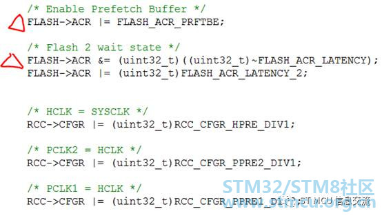

启动代码默认HSI作为系统时钟,一路默认设置,并无过多代码。那我们重点看看SetSysClock()调用到的SetSysClockTo72()的代码,看能否有所发现,或者说代码里有什么特别的没有。

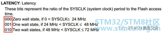

从该函数里可以看到红色三角形标注的代码,令人想起有关指令预取和FLASH等待状态的配置。那个flash等待状态的配置,不同的系统时钟下,参数是不一样的。系统时钟频率越高,这个等待状态参数值越大。毕竟FLASH控制器读取FLASH数据的速度是很有限的,而CPU对指令的运行速度可以很高,当CPU对指令的访问速度高于或远高于FLASH控制器所能提供的速度时,就涉及到读取等待和指令预取问题。结合CPU的时钟和FLASH本身的读取时间,打开指令预取,合理配置FLASH等待就很关键,否则当CPU时钟高到一定程度时就会出现功能异常。
结合本案例来看,当板上放了晶体时,刚好符合启动代码默认外部HSE作时钟源配置出72MHz的条件,并在这个过程中开启指令预取和配置了等待延时。后面当用户把时钟源换为HSI并利用PLL倍频到64Mhz时,就无需再做指令预取和FLASH等待配置,系统也能正常运行。当板子上没放外部晶体时,启动代码默认HSI作为系统时钟,且该过程没做指令预取和FLASH等待的配置【因系统时钟频率低,此时也的确不需要额外设置,使用默认0等待即可】。之后,当用户使用HSI利用PLL进行倍频时,他自己也没做指令预取和FLASH等待的配置,当系统时钟频率配置较高时出现功能异常也就不意外了。后来建议客户在使用HSI对PLL进行倍频前,加入上面提到的相关配置代码后就得以解决。
