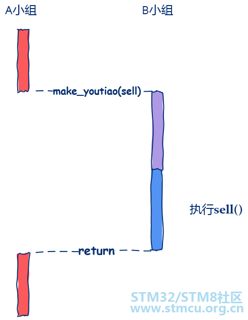

微信图片_20210224112012.png 如果世界上所有的函数都像make_youtiao()这么简单,那么程序员大概率就要失业了,还好程序的世界是复杂的,这样程序员才有了存在的价值。% C2 e4 s+ ~" _9 t2 p8 P3 J

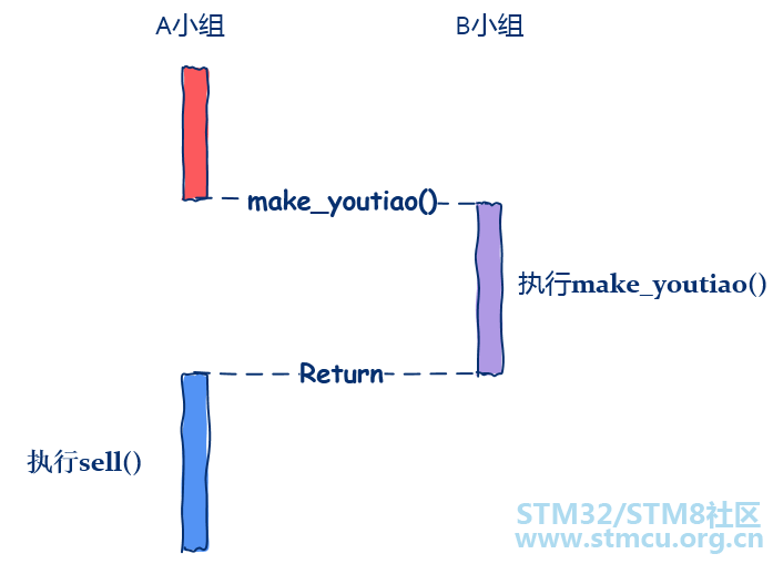

微信图片_20210224112016.png ! ?6 x) q6 ~3 Y3 n

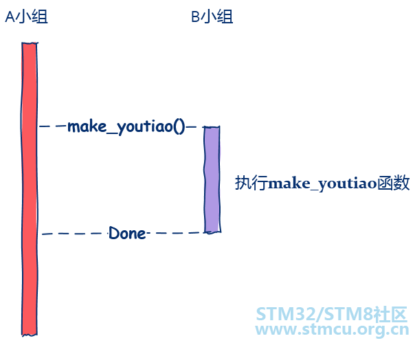

微信图片_20210224112028.png 6 o2 X- d& u& q" B! |9 o) w* M
看到了吧,这时当我们调用make_youtiao时就会立刻返回,即使油条还没有真正开始制作,而调用方也完全无需等待制作油条的过程,可以立刻执行后流程:

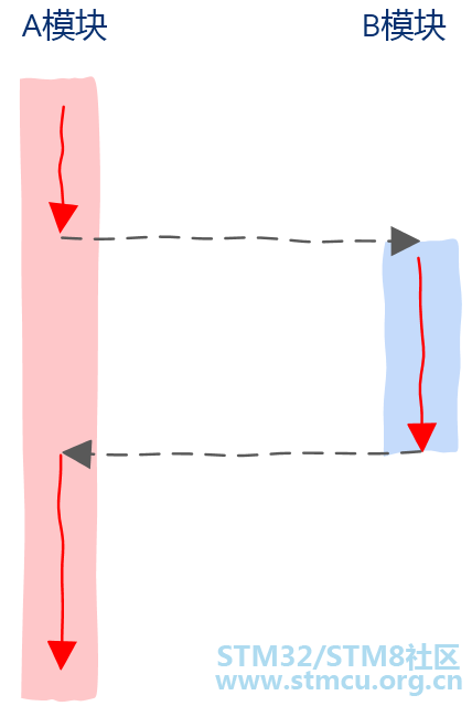

  e: G$ z# |; F6 _/ u% a) K但是如果我们想更加高效的话,那么就需要异步调用了,我们不去直接调用handle函数,而是作为参数传递给request:4 ~  l2 y" M7 r4 L7 }- E. e
  1. % l4 f# ]& Z# F0 [$ ^
  2. request(handle);
我们根本就不关心request什么时候真正的获取的结果,这是request该关心的事情,我们只需要把获取到结果后该怎么处理告诉request就可以了,因此request函数可以立刻返回,真的获取结果的处理可能是在另一个线程、进程、甚至另一台机器上完成。这就是异步调用,其控制流是这样的:

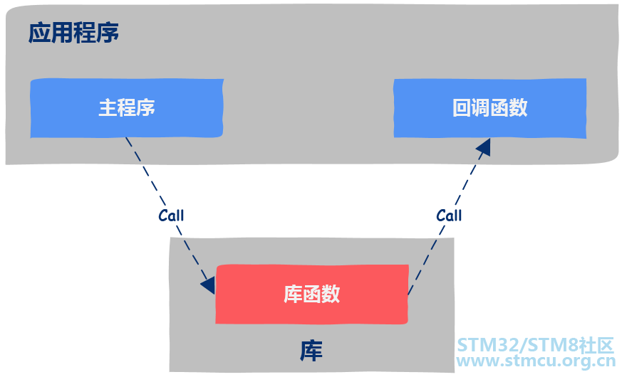

( |; Q7 O- _; Z5 M. V% ?- {' d8 r 微信图片_20210224112038.png 1 o3 R; n# l7 \
而之所以需要给第三方库指定回调函数,是因为第三方库的编写者并不清楚在某些特定节点,比如我们举的例子油条制作完成、接收到网络数据、文件读取完成等之后该做什么,这些只有库的使用方才知道,因此第三方库的编写者无法针对具体的实现来写代码,而只能对外提供一个回调函数,库的使用方来实现该函数,第三方库在特定的节点调用该回调函数就可以了。- P' B8 e; `2 d
另一点值得注意的是,从图中我们可以看出回调函数和我们的主程序位于同一层中,我们只负责编写该回调函数,但并不是我们来调用的。

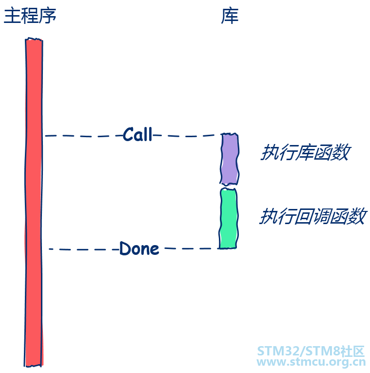

# o8 l6 f/ W8 ^: C; o: u 微信图片_20210224112041.png 有同步回调就有异步回调。0 _1 b2 k% V- R
  k3 f. u- g3 X# N' M( H. [. ]
