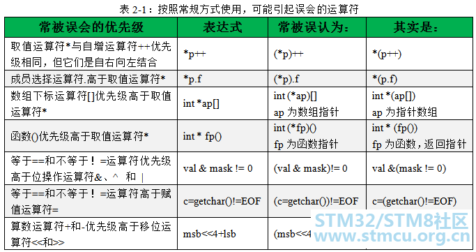

按照常规方式使用时,可能引起误会的运算符还有很多,如表2-1所示。C语言的运算符当然不会只止步于数目繁多!
) J8 z6 _  q& X0 M
有一个简便方法可以避免优先级问题:不清楚的优先级就加上”()”,但这样至少有会带来两个问题:
  • 过多的括号影响代码的可读性,包括自己和以后的维护人员
  • 别人的代码不一定用括号来解决优先级问题,但你总要读别人的代码
    0 m+ B& G! ?5 z/ z
无论如何,在嵌入式编程方面,该掌握的基础知识,偷巧不得。建议花一些时间,将优先级顺序以及容易出错的优先级运算符理清几遍。

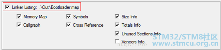

我们会在代码中使用各种变量,比如全局变量、静态变量、局部变量,并且这些变量时由编译器统一管理的,有时候我们需要知道变量用掉了多少RAM,以及这些变量在RAM中的具体位置。这是一个经常会遇到的事情,举一个例子,程序中的一个变量在运行时总是不正常的被改变,那么有理由怀疑它临近的变量或数组溢出了,溢出的数据更改了这个变量值。要排查掉这个可能性,就必须知道该变量被分配到RAM的哪里、这个位置附近是什么变量,以便针对性的做跟踪。
其实MDK编译器的输出文件中有一个“工程名.map”文件,里面记录了代码、变量、堆栈的存储位置,通过这个文件,可以查看使用的变量被分配到RAM的哪个位置。要生成这个文件,需要在Options for Targer窗口,Listing标签栏下,勾选Linker Listing前的复选框,如图3-1所示。
微信图片_20210225105808.png img
图3-1 设置编译器生产MAP文件
