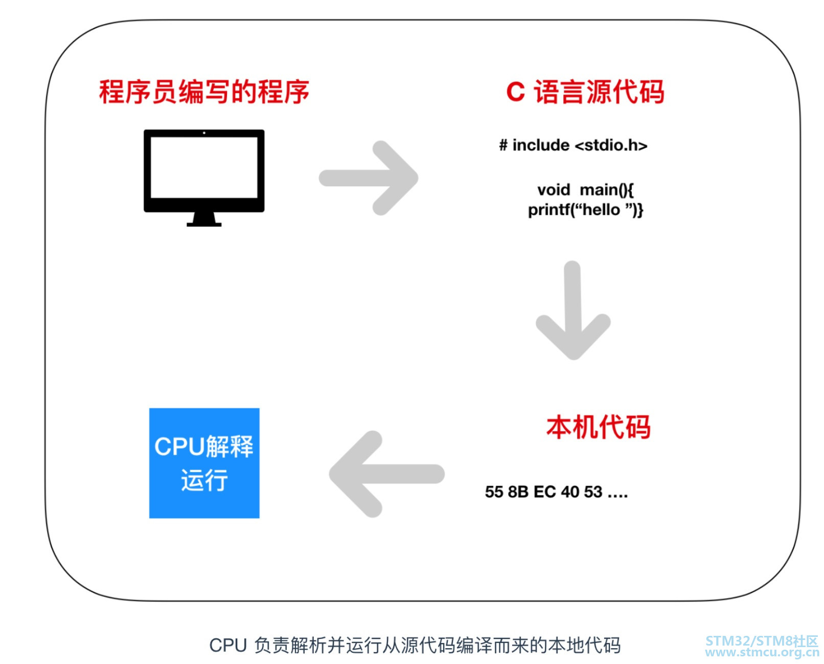

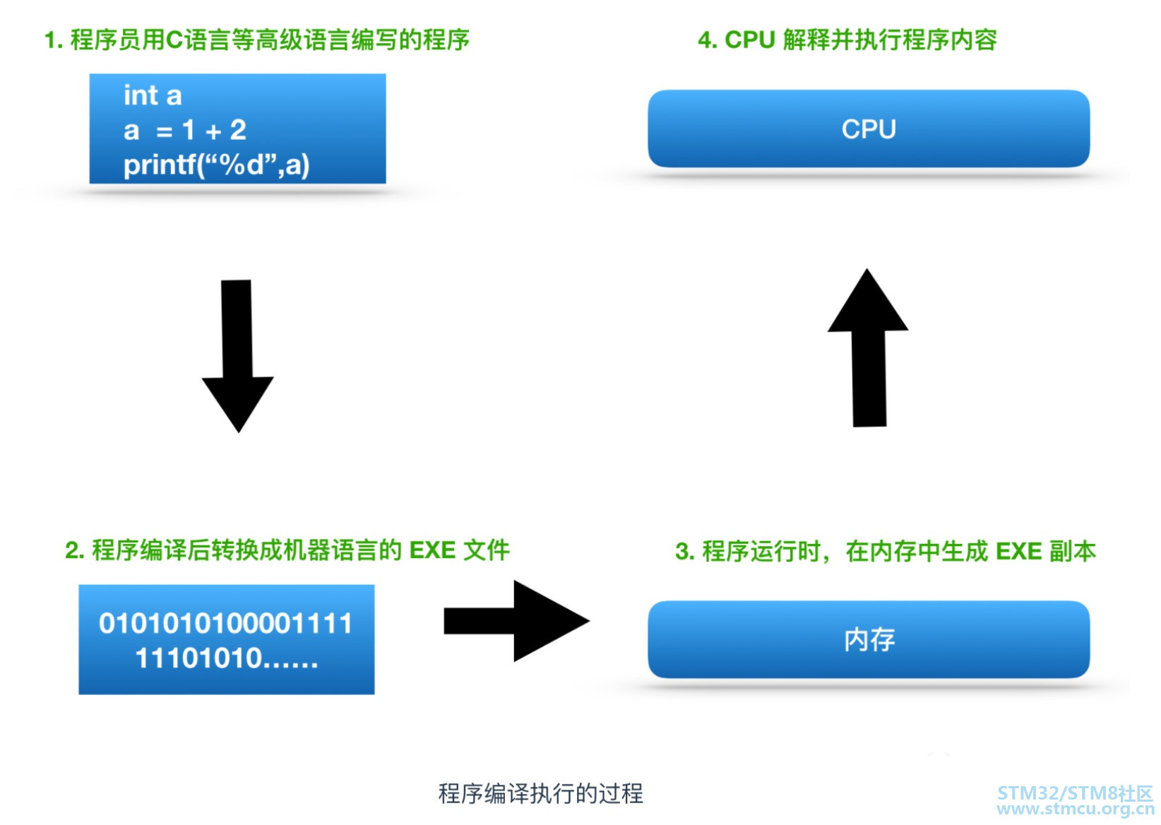

下图展示了一般程序的运行流程(以 C 语言为例),可以说了解程序的运行流程是掌握程序运行机制的基础和前提。
在这个流程中,CPU 负责的就是解释和运行最终转换成机器语言的内容。

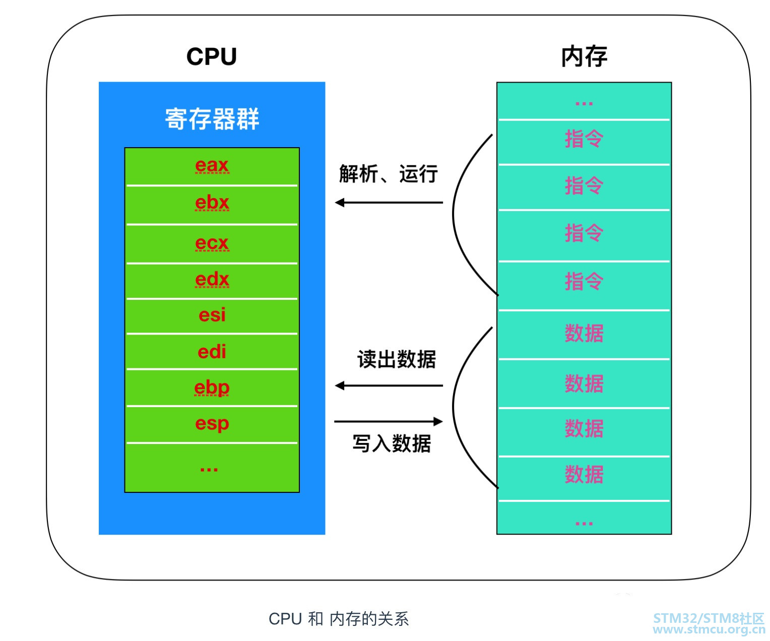

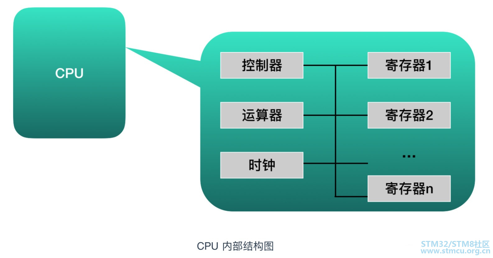

CPU 是计算机的心脏和大脑,它和内存都是由许多晶体管组成的电子部件。它接收数据输入,执行指令并处理信息。它与输入/输出(I / O)设备进行通信,这些设备向 CPU 发送数据和从 CPU 接收数据。
从功能来看,CPU 的内部由寄存器、控制器、运算器和时钟四部分组成,各部分之间通过电信号连通。
  • 寄存器是中央处理器内的组成部分。它们可以用来暂存指令、数据和地址。可以将其看作是内存的一种。根据种类的不同,一个 CPU 内部会有 20 - 100个寄存器。
  • 控制器负责把内存上的指令、数据读入寄存器,并根据指令的结果控制计算机
  • 运算器负责运算从内存中读入寄存器的数据
  • 时钟 负责发出 CPU 开始计时的时钟信号
    2 I/ K" [3 B% T' A- Z5 V

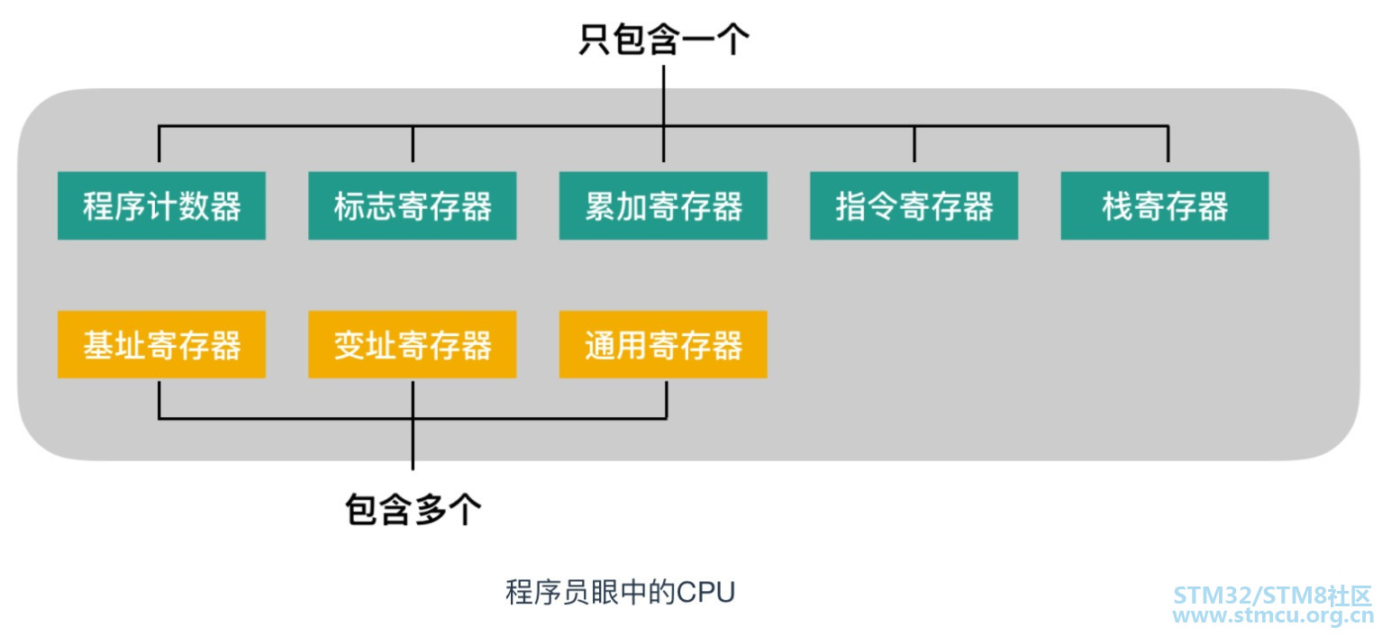

CPU 是一系列寄存器的集合体
在 CPU 的四个结构中,我们程序员只需要了解寄存器就可以了,其余三个不用过多关注,为什么这么说?因为程序是把寄存器作为对象来描述的。
不同类型的 CPU ,其内部寄存器的种类,数量以及寄存器存储的数值范围都是不同的。不过,根据功能的不同,可以将寄存器划分为下面这几类

其中程序计数器、累加寄存器、标志寄存器、指令寄存器和栈寄存器都只有一个,其他寄存器一般有多个。

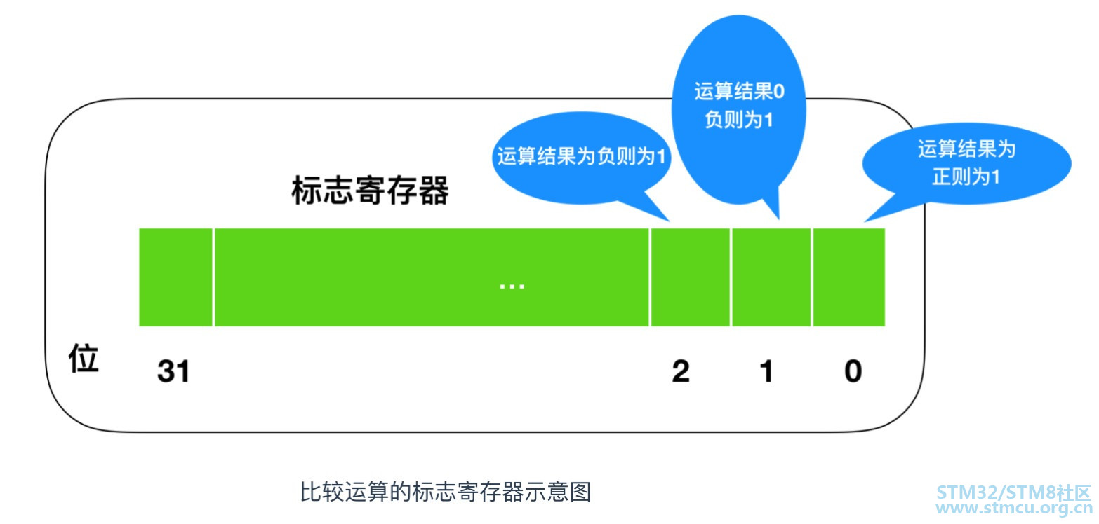

标志寄存器
条件和循环分支会使用到 jump(跳转指令),会根据当前的指令来判断是否跳转,上面我们提到了标志寄存器,无论当前累加寄存器的运算结果是正数、负数还是零,标志寄存器都会将其保存
CPU 在进行运算时,标志寄存器的数值会根据当前运算的结果自动设定,运算结果的正、负和零三种状态由标志寄存器的三个位表示。标志寄存器的第一个字节位、第二个字节位、第三个字节位各自的结果都为1时,分别代表着正数、零和负数。
CPU 的执行机制比较有意思,假设累加寄存器中存储的 XXX 和通用寄存器中存储的 YYY 做比较,执行比较的背后,CPU 的运算机制就会做减法运算。而无论减法运算的结果是正数、零还是负数,都会保存到标志寄存器中。结果为正表示 XXX 比 YYY 大,结果为零表示 XXX 和 YYY 相等,结果为负表示 XXX 比 YYY 小。程序比较的指令,实际上是在 CPU 内部做减法运算。

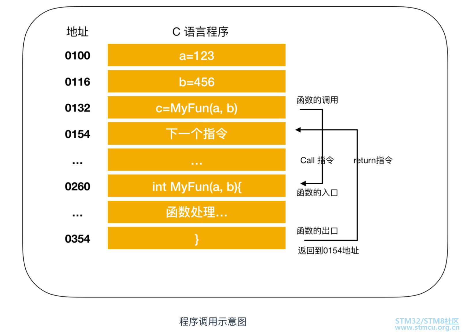

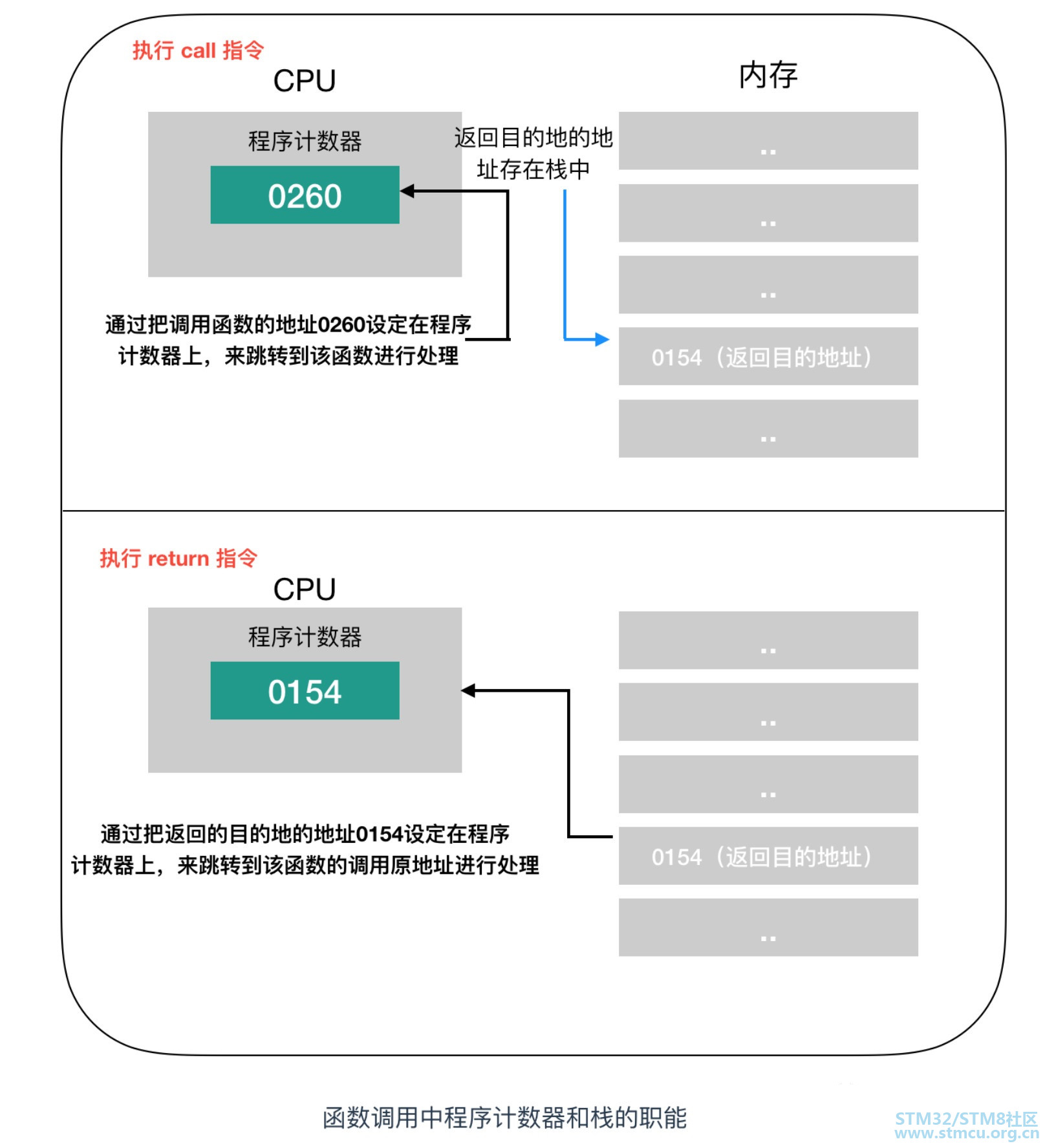

函数调用机制
接下来,我们继续介绍函数调用机制,哪怕是高级语言编写的程序,函数调用处理也是通过把程序计数器的值设定成函数的存储地址来实现的。函数执行跳转指令后,必须进行返回处理,单纯的指令跳转没有意义,下面是一个实现函数跳转的例子
图中将变量 a 和 b 分别赋值为 123 和 456 ,调用 MyFun(a,b) 方法,进行指令跳转。图中的地址是将 C 语言编译成机器语言后运行时的地址,由于1行 C 程序在编译后通常会变为多行机器语言,所以图中的地址是分散的。在执行完 MyFun(a,b)指令后,程序会返回到 MyFun(a,b) 的下一条指令,CPU 继续执行下面的指令。
函数的调用和返回很重要的两个指令是 call 和 return 指令,再将函数的入口地址设定到程序计数器之前,call 指令会把调用函数后要执行的指令地址存储在名为栈的主存内。函数处理完毕后,再通过函数的出口来执行 return 指令。return 指令的功能是把保存在栈中的地址设定到程序计数器。MyFun 函数在被调用之前,0154 地址保存在栈中,MyFun 函数处理完成后,会把 0154 的地址保存在程序计数器中。这个调用过程如下
在一些高级语言的条件或者循环语句中,函数调用的处理会转换成 call 指令,函数结束后的处理则会转换成 return 指令。

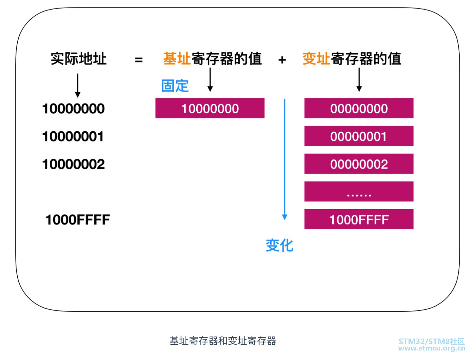

接下来我们看一下基址寄存器和变址寄存器,通过这两个寄存器,我们可以对主存上的特定区域进行划分,来实现类似数组的操作,首先,我们用十六进制数将计算机内存上的 00000000 - FFFFFFFF 的地址划分出来。那么,凡是该范围的内存地址,只要有一个 32 位的寄存器,便可查看全部地址。但如果想要想数组那样分割特定的内存区域以达到连续查看的目的的话,使用两个寄存器会更加方便。
例如,我们用两个寄存器(基址寄存器和变址寄存器)来表示内存的值
这种表示方式很类似数组的构造,数组是指同样长度的数据在内存中进行连续排列的数据构造。用数组名表示数组全部的值,通过索引来区分数组的各个数据元素,例如: a[0] - a[4],[]内的 0 - 4 就是数组的下标。

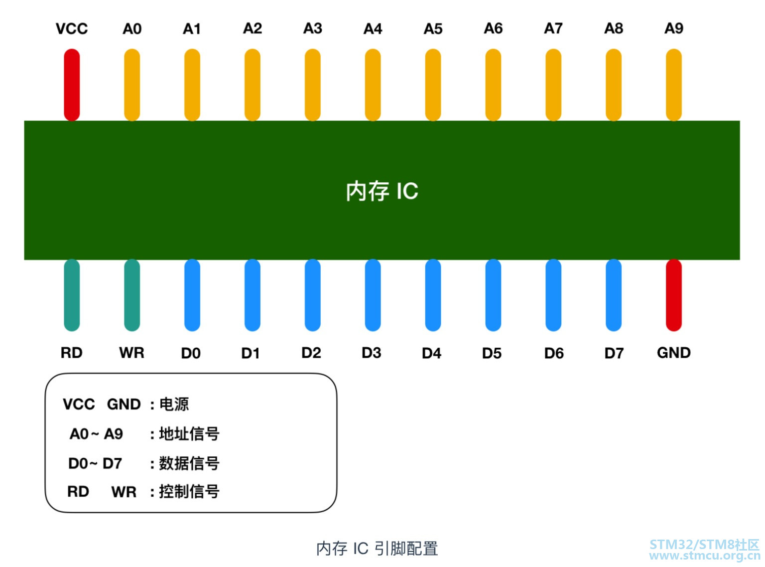

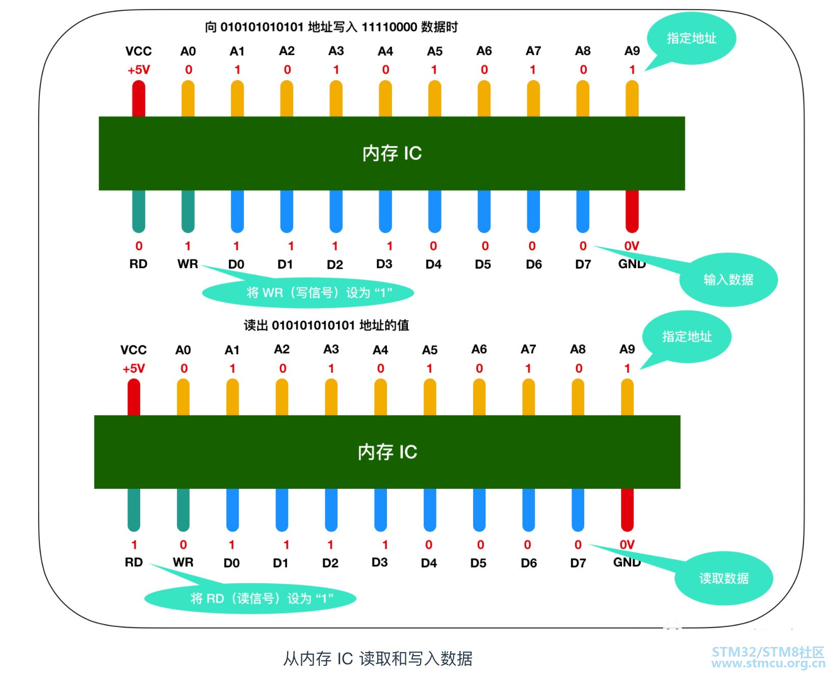

内存 IC 是一个完整的结构,它内部也有电源、地址信号、数据信号、控制信号和用于寻址的 IC 引脚来进行数据的读写。下面是一个虚拟的 IC 引脚示意图
图中 VCC 和 GND 表示电源,A0 - A9 是地址信号的引脚,D0 - D7 表示的是控制信号、RD 和 WR 都是好控制信号,我用不同的颜色进行了区分,将电源连接到 VCC 和 GND 后,就可以对其他引脚传递 0 和 1 的信号,大多数情况下,+5V 表示1,0V 表示 0。
我们都知道内存是用来存储数据,那么这个内存 IC 中能存储多少数据呢?D0 - D7 表示的是数据信号,也就是说,一次可以输入输出 8 bit = 1 byte 的数据。A0 - A9 是地址信号共十个,表示可以指定 00000 00000 - 11111 11111 共 2 的 10次方 = 1024个地址。每个地址都会存放 1 byte 的数据,因此我们可以得出内存 IC 的容量就是 1 KB。
内存的读写过程
让我们把关注点放在内存 IC 对数据的读写过程上来吧!我们来看一个对内存IC 进行数据写入和读取的模型
来详细描述一下这个过程,假设我们要向内存 IC 中写入 1byte 的数据的话,它的过程是这样的:
  • 首先给 VCC 接通 +5V 的电源,给 GND 接通 0V 的电源,使用 A0 - A9 来指定数据的存储场所,然后再把数据的值输入给 D0 - D7 的数据信号,并把WR(write)的值置为 1,执行完这些操作后,即可以向内存 IC 写入数据
  • 读出数据时,只需要通过 A0 - A9 的地址信号指定数据的存储场所,然后再将 RD 的值置为 1 即可。
  • 图中的 RD 和 WR 又被称为控制信号。其中当WR 和 RD 都为 0 时,无法进行写入和读取操作。0 p  V0 v: Y( H( p6 y

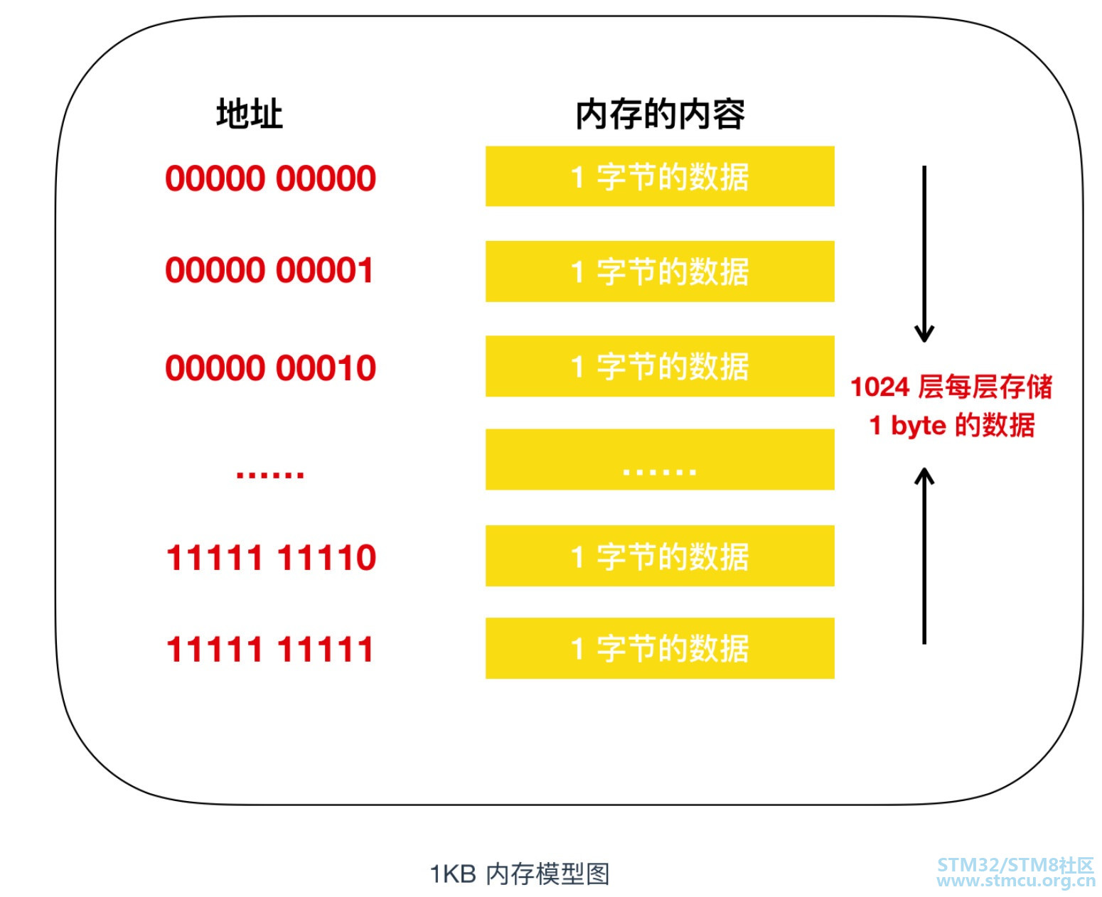

内存的现实模型
为了便于记忆,我们把内存模型映射成为我们现实世界的模型,在现实世界中,内存的模型很想我们生活的楼房。在这个楼房中,1层可以存储一个字节的数据,楼层号就是地址,下面是内存和楼层整合的模型图
我们知道,程序中的数据不仅只有数值,还有数据类型的概念,从内存上来看,就是占用内存大小(占用楼层数)的意思。即使物理上强制以 1 个字节为单位来逐一读写数据的内存,在程序中,通过指定其数据类型,也能实现以特定字节数为单位来进行读写。

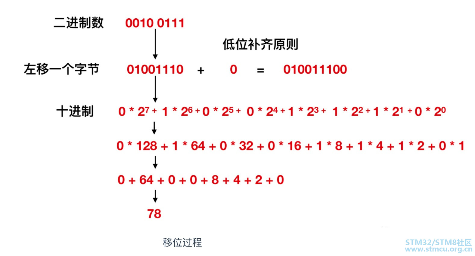

移位运算和乘除的关系
在了解过二进制之后,下面我们来看一下二进制的运算,和十进制数一样,加减乘除也适用于二进制数,只要注意逢 2 进位即可。二进制数的运算,也是计算机程序所特有的运算,因此了解二进制的运算是必须要掌握的。
首先我们来介绍移位 运算,移位运算是指将二进制的数值的各个位置上的元素坐左移和右移操作,见下图

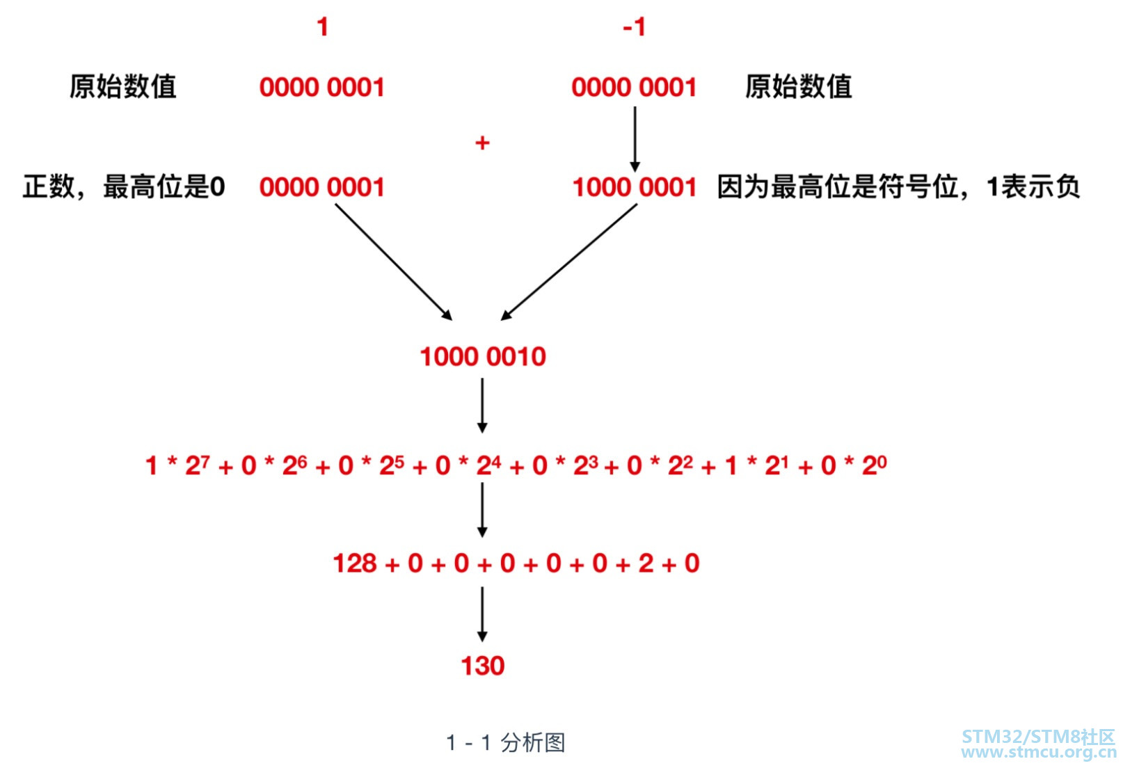

补数的获取,虽然直观上不易理解,但是逻辑上却非常严谨,比如我们来看一下 1 - 1 的这个过程,我们先用上面的这个 1000 0001(它是1的补数,不知道的请看上文,正确性先不管,只是用来做一下计算)来表示一下
奇怪,1 - 1 会变成 130 ,而不是0,所以可以得出结论 1000 0001 表示 -1 是完全错误的。
那么正确的该如何表示呢?其实我们上面已经给出结果了,那就是 1111 1111,来论证一下它的正确性
我们可以看到 1 - 1 其实实际上就是 1 + (-1),对 -1 进行上面的取反 + 1 后变为 1111 1111, 然后与 1 进行加法运算,得到的结果是九位的 1 0000 0000,结果发生了溢出,计算机会直接忽略掉溢出位,也就是直接抛掉 最高位 1 ,变为 0000 0000。也就是 0,结果正确,所以 1111 1111 表示的就是 -1 。
所以负数的二进制表示就是先求其补数,补数的求解过程就是对原始数值的二进制数各位取反,然后将结果 + 1。

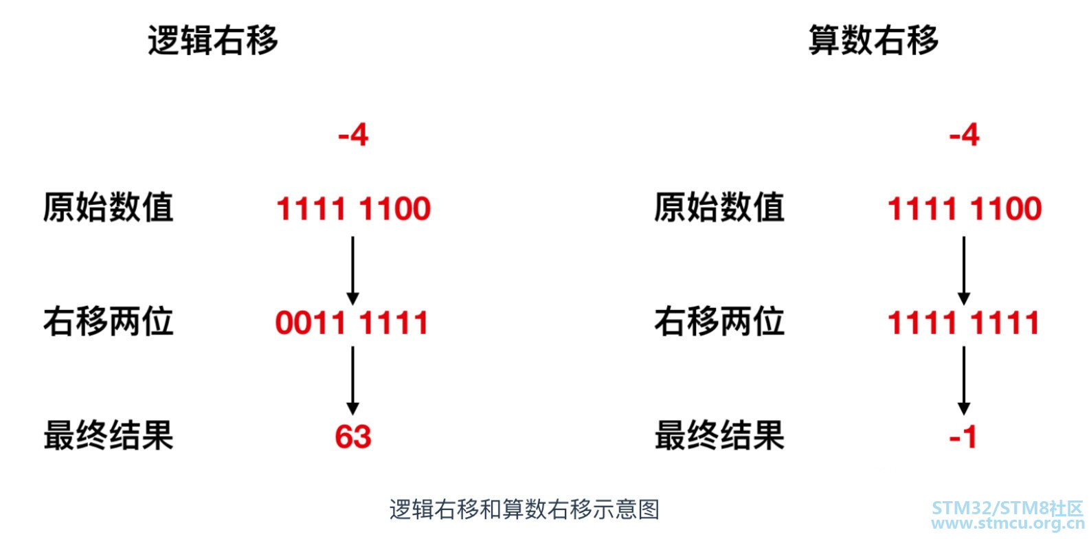

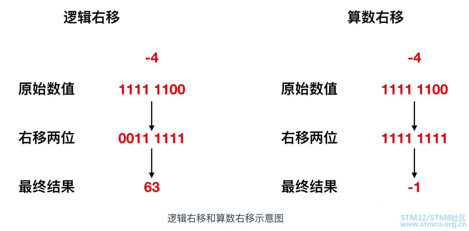

算数右移和逻辑右移的区别
在了解完补数后,我们重新考虑一下右移这个议题,右移在移位后空出来的最高位有两种情况 0 和 1。
将二进制数作为带符号的数值进行右移运算时,移位后需要在最高位填充移位前符号位的值( 0 或 1)。这就被称为算数右移。如果数值使用补数表示的负数值,那么右移后在空出来的最高位补 1,就可以正确的表示 1/2,1/4,1/8等的数值运算。如果是正数,那么直接在空出来的位置补 0 即可。
下面来看一个右移的例子。将 -4 右移两位,来各自看一下移位示意图
如上图所示,在逻辑右移的情况下, -4 右移两位会变成 63, 显然不是它的 1/4,所以不能使用逻辑右移,那么算数右移的情况下,右移两位会变为 -1,显然是它的 1/4,故而采用算数右移。
那么我们可以得出来一个结论:左移时,无论是图形还是数值,移位后,只需要将低位补 0 即可;右移时,需要根据情况判断是逻辑右移还是算数右移。

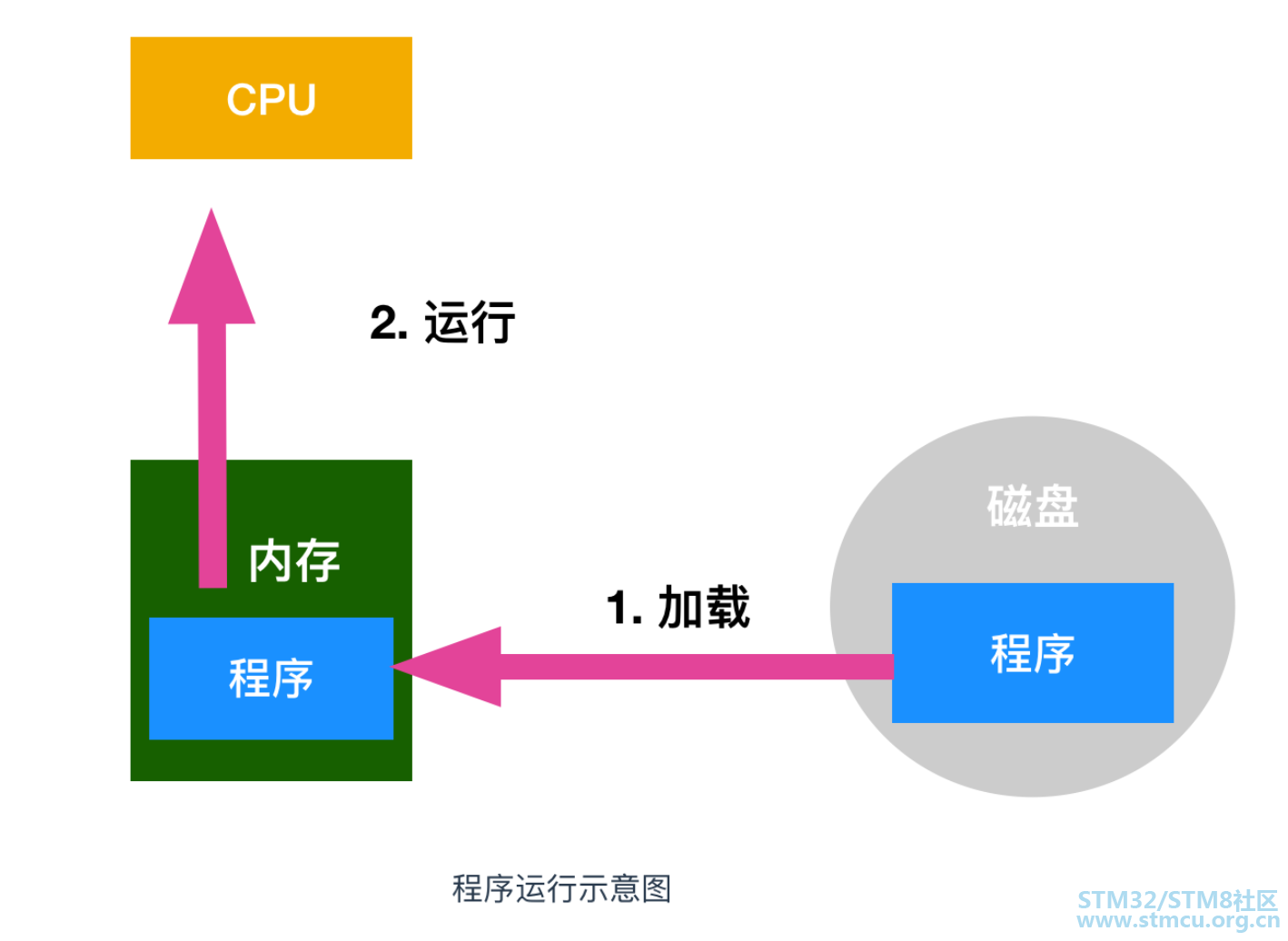

程序不读入内存就无法运行
计算机最主要的存储部件是内存和磁盘。磁盘中存储的程序必须加载到内存中才能运行,在磁盘中保存的程序是无法直接运行的,这是因为负责解析和运行程序内容的 CPU 是需要通过程序计数器来指定内存地址从而读出程序指令的。

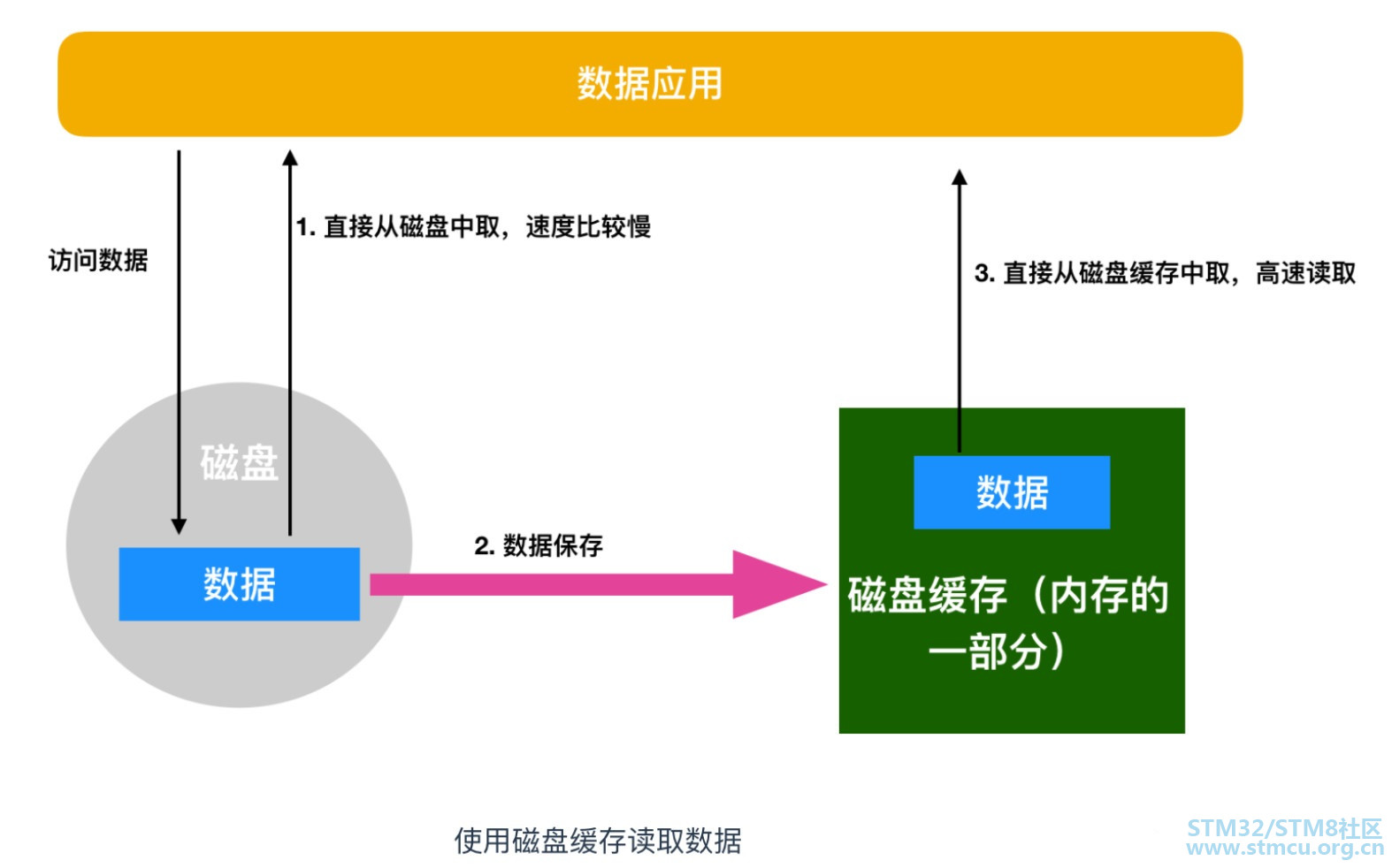

磁盘构造磁盘缓存
我们上面提到,磁盘往往和内存是互利共生的关系,相互协作,彼此持有良好的合作关系。每次内存都需要从磁盘中读取数据,必然会读到相同的内容,所以一定会有一个角色负责存储我们经常需要读到的内容。我们大家做软件的时候经常会用到缓存技术,那么硬件层面也不例外,磁盘也有缓存,磁盘的缓存叫做磁盘缓存。
磁盘缓存指的是把从磁盘中读出的数据存储到内存的方式,这样一来,当接下来需要读取相同的内容时,就不会再通过实际的磁盘,而是通过磁盘缓存来读取。某一种技术或者框架的出现势必要解决某种问题的,那么磁盘缓存就大大改善了磁盘访问的速度。

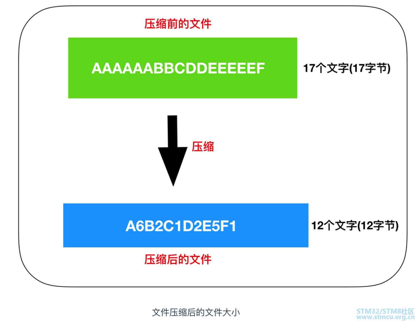

几种常用压缩算法的理解RLE 算法的机制
接下来就让我们正式看一下文件的压缩机制。首先让我们来尝试对 AAAAAABBCDDEEEEEF 这 17 个半角字符的文件(文本文件)进行压缩。虽然这些文字没有什么实际意义,但是很适合用来描述 RLE 的压缩机制。
由于半角字符(其实就是英文字符)是作为 1 个字节保存在文件中的,所以上述的文件的大小就是 17 字节。如图
那么,如何才能压缩该文件呢?大家不妨也考虑一下,只要是能够使文件小于 17 字节,我们可以使用任何压缩算法。
最显而易见的一种压缩方式我觉得你已经想到了,就是把相同的字符去重化,也就是 字符 * 重复次数 的方式进行压缩。所以上面文件压缩后就会变成下面这样
$ Q/ R/ ~( H1 R
从图中我们可以看出,AAAAAABBCDDEEEEEF 的17个字符成功被压缩成了A6B2C1D2E5F1 的12个字符,也就是 12 / 17  = 70%,压缩比为 70%,压缩成功了。
像这样,把文件内容用 数据 * 重复次数 的形式来表示的压缩方法成为 RLE(Run Length Encoding, 行程长度编码)  算法。RLE 算法是一种很好的压缩方法,经常用于压缩传真的图像等。因为图像文件的本质也是字节数据的集合体,所以可以用 RLE 算法进行压缩

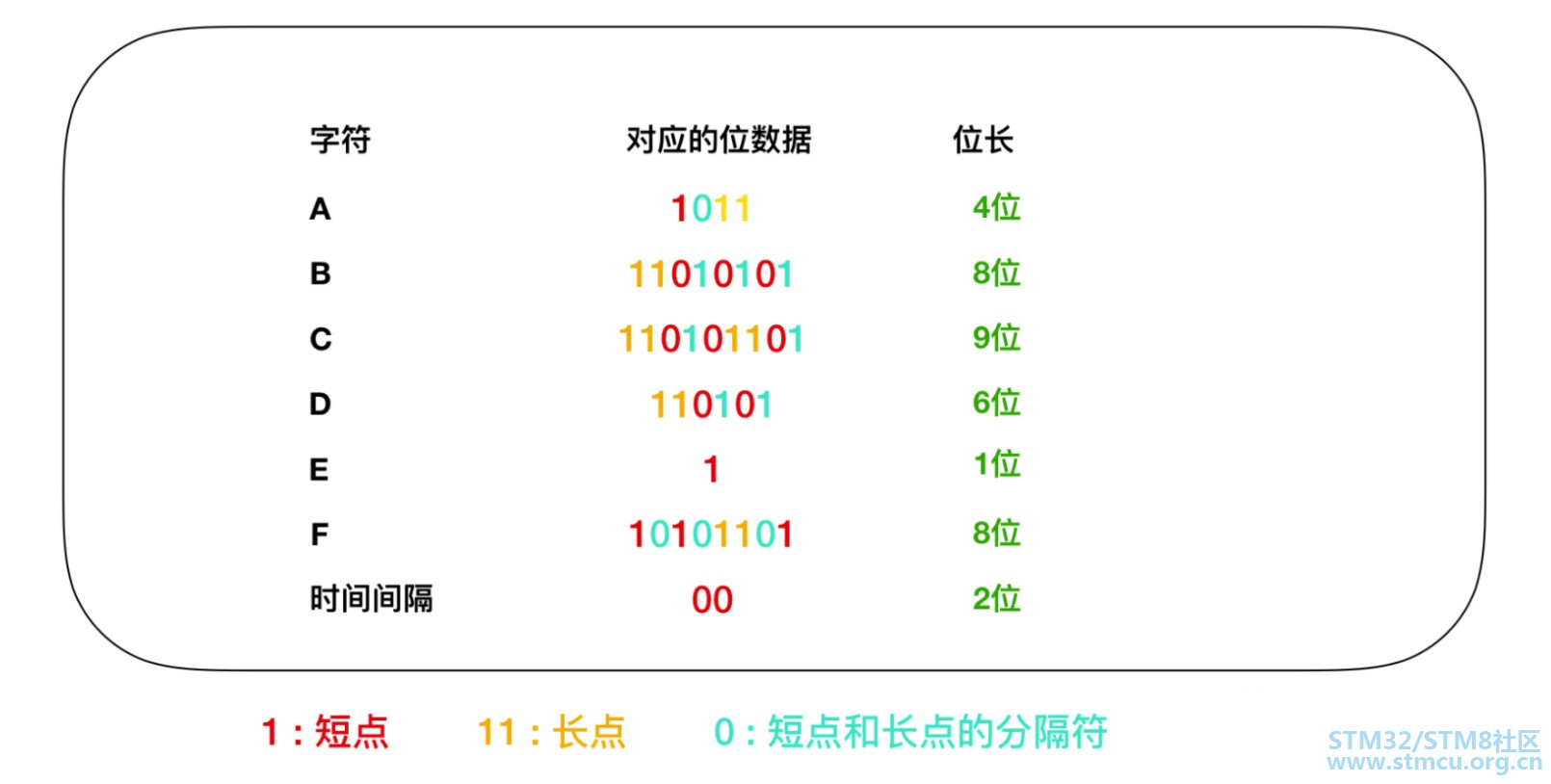

哈夫曼算法比较复杂,在深入了解之前我们先吃点甜品,了解一下 莫尔斯编码,你一定看过美剧或者战争片的电影,在战争中的通信经常采用莫尔斯编码来传递信息,例如下面
接下来我们来讲解一下莫尔斯编码,下面是莫尔斯编码的示例,大家把 1 看作是短点(嘀),把 11 看作是长点(嗒)即可。
莫尔斯编码一般把文本中出现最高频率的字符用短编码 来表示。如表所示,假如表示短点的位是 1,表示长点的位是 11 的话,那么 E(嘀)这一数据的字符就可以用 1 来表示,C(滴答滴答)就可以用 9 位的 110101101来表示。在实际的莫尔斯编码中,如果短点的长度是 1 ,长点的长度就是 3,短点和长点的间隔就是1。这里的长度指的就是声音的长度。比如我们想用上面的 AAAAAABBCDDEEEEEF 例子来用莫尔斯编码重写,在莫尔斯曼编码中,各个字符之间需要加入表示时间间隔的符号。这里我们用 00 加以区分。
所以,AAAAAABBCDDEEEEEF 这个文本就变为了 A * 6 次 + B * 2次 + C * 1次 + D * 2次 + E * 5次 + F * 1次 + 字符间隔 * 16 = 4 位 * 6次 + 8 位 * 2次 + 9 位 * 1 次 + 6位 * 2次 + 1位 * 5次 + 8 位 * 1次 + 2位 * 16次 = 106位  = 14字节。
所以使用莫尔斯电码的压缩比为 14 / 17 = 82%。效率并不太突出。

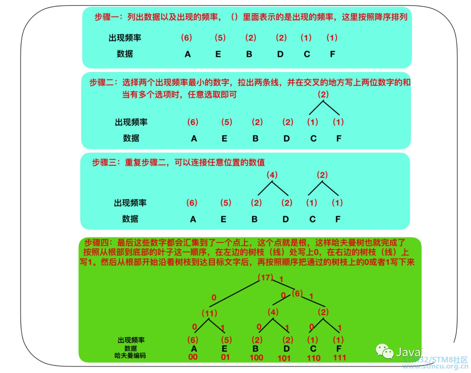

用二叉树实现哈夫曼算法
刚才已经提到,莫尔斯编码是根据日常文本中各字符的出现频率来决定表示各字符的编码数据长度的。不过,在该编码体系中,对 AAAAAABBCDDEEEEEF 这种文本来说并不是效率最高的。
下面我们来看一下哈夫曼算法。哈夫曼算法是指,为各压缩对象文件分别构造最佳的编码体系,并以该编码体系为基础来进行压缩。因此,用什么样的编码(哈夫曼编码)对数据进行分割,就要由各个文件而定。用哈夫曼算法压缩过的文件中,存储着哈夫曼编码信息和压缩过的数据。
接下来,我们在对 AAAAAABBCDDEEEEEF 中的 A - F 这些字符,按照出现频率高的字符用尽量少的位数编码来表示这一原则进行整理。按照出现频率从高到低的顺序整理后,结果如下,同时也列出了编码方案。
字符
出现频率
编码(方案)
位数
+ Q, R3 f" h$ d6 Q. M
A
6
1
7 n1 N; ?- X2 g+ I- k: ~
E
5
1
1
  P# w- h6 z6 J* g  p, T  J
B
2
10
2
. b( P5 @0 ~5 Z  t  ~
D
2
11
2

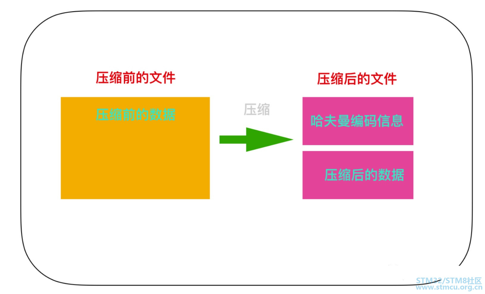

在上表的编码方案中,随着出现频率的降低,字符编码信息的数据位数也在逐渐增加,从最开始的 1位、2位依次增加到3位。不过这个编码体系是存在问题的,你不知道100这个3位的编码,它的意思是用 1、0、0这三个编码来表示 E、A、A 呢?还是用10、0来表示 B、A 呢?还是用100来表示 C 呢。
而在哈夫曼算法中,通过借助哈夫曼树的构造编码体系,即使在不使用字符区分符号的情况下,也可以构建能够明确进行区分的编码体系。不过哈夫曼树的算法要比较复杂,下面是一个哈夫曼树的构造过程。
自然界树的从根开始生叶的,而哈夫曼树则是叶生枝2 y+ V! O$ N( m) E7 }; k
哈夫曼树能够提升压缩比率
使用哈夫曼树之后,出现频率越高的数据所占用的位数越少,这也是哈夫曼树的核心思想。通过上图的步骤二可以看出,枝条连接数据时,我们是从出现频率较低的数据开始的。这就意味着出现频率低的数据到达根部的枝条也越多。而枝条越多则意味着编码的位数随之增加。
接下来我们来看一下哈夫曼树的压缩比率,用上图得到的数据表示 AAAAAABBCDDEEEEEF 为 000000000000 100100 110 101101 0101010101 111,40位 = 5 字节。压缩前的数据是 17 字节,压缩后的数据竟然达到了惊人的5 字节,也就是压缩比率 = 5 / 17 = 29% 如此高的压缩率,简直是太惊艳了。
大家可以参考一下,无论哪种类型的数据,都可以用哈夫曼树作为压缩算法

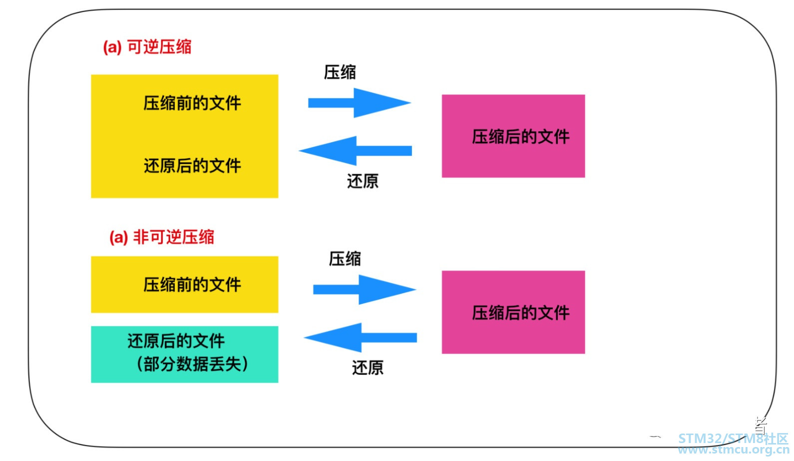

可逆压缩和非可逆压缩
最后,我们来看一下图像文件的数据形式。图像文件的使用目的通常是把图像数据输出到显示器、打印机等设备上。常用的图像格式有 : BMP、JPEG、TIFF、GIF 格式等。
  • BMP :是使用 Windows 自带的画笔来做成的一种图像形式
  • JPEG:是数码相机等常用的一种图像数据形式
  • TIFF: 是一种通过在文件中包含"标签"就能够快速显示出数据性质的图像形式
  • GIF:是由美国开发的一种数据形式,要求色数不超过 256个
    . Q) h; S7 F' h
图像文件可以使用前面介绍的 RLE 算法和哈夫曼算法,因为图像文件在多数情况下并不要求数据需要还原到和压缩之前一摸一样的状态,允许丢失一部分数据。我们把能还原到压缩前状态的压缩称为 可逆压缩,无法还原到压缩前状态的压缩称为非可逆压缩 。
一般来说,JPEG格式的文件是非可逆压缩,因此还原后有部分图像信息比较模糊。GIF 是可逆压缩

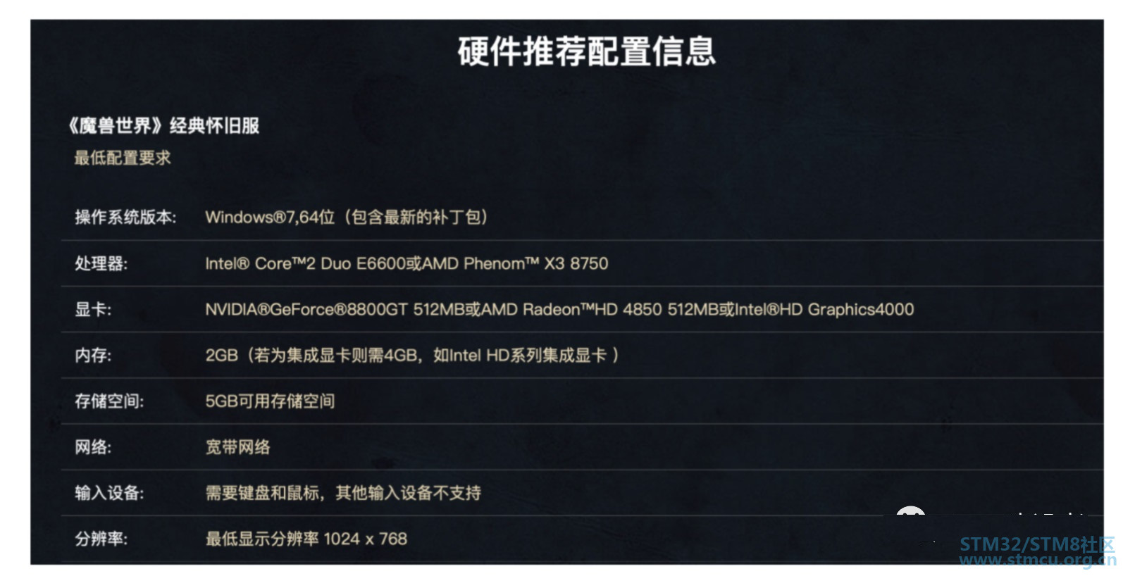

我们肯定都玩儿过游戏,你玩儿游戏前需要干什么?是不是需要先看一下自己的笔记本或者电脑是不是能肝的起游戏?下面是一个游戏的配置(怀念一下 wow)
图中的主要配置如下
3 f/ t6 G& r4 [7 D! N) w
  • 操作系统版本:说的就是应用程序运行在何种系统环境,现在市面上主要有三种操作系统环境,Windows 、Linux 和 Unix ,一般我们玩儿的大型游戏几乎都是在 Windows 上运行,可以说 Windows 是游戏的天堂。Windows 操作系统也会有区分,分为32位操作系统和64位操作系统,互不兼容。
  • 处理器:处理器指的就是 CPU,你的电脑的计算能力,通俗来讲就是每秒钟能处理的指令数,如果你的电脑觉得卡带不起来的话,很可能就是 CPU 的计算能力不足导致的。想要加深理解,请阅读博主的另一篇文章:程序员需要了解的硬核知识之CPU
  • 显卡:显卡承担图形的输出任务,因此又被称为图形处理器(Graphic Processing Unit,GPU),显卡也非常重要,比如我之前玩儿的剑灵开五档(其实就是图像变得更清晰)会卡,其实就是显卡显示不出来的原因。
  • 内存:内存即主存,就是你的应用程序在运行时能够动态分析指令的这部分存储空间,它的大小也能决定你电脑的运行速度,想要加深理解,请阅读博主的另一篇文章 程序员需要了解的硬核知识之内存
  • 存储空间:存储空间指的就是应用程序安装所占用的磁盘空间,由图中可知,此游戏的最低存储空间必须要大于 5GB,其实我们都会遗留很大一部分用来安装游戏。
    . ^) ]* L2 z! Q! q: _0 C& k7 v' R( x
从程序的运行环境这一角度来考量的话,CPU 的种类是特别重要的参数,为了使程序能够正常运行,必须满足 CPU 所需的最低配置。
CPU 只能解释其自身固有的语言。不同的 CPU 能解释的机器语言的种类也是不同的。机器语言的程序称为 本地代码(native code),程序员用 C 等高级语言编写的程序,仅仅是文本文件。文本文件(排除文字编码的问题)在任何环境下都能显示和编辑。我们称之为源代码。通过对源代码进行编译,就可以得到本地代码。下图反映了这个过程。

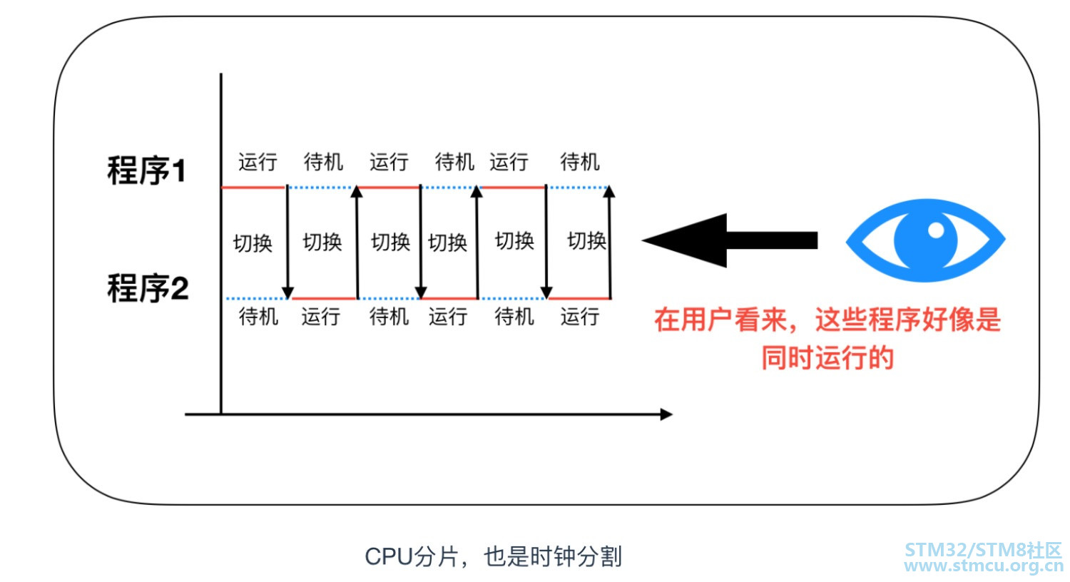

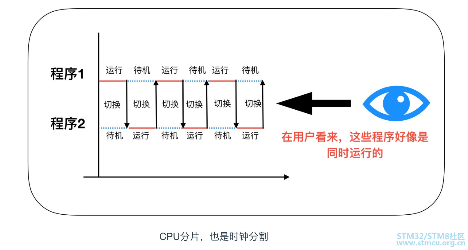

提供多任务功能
多任务指的就是同时能够运行多个应用程序的功能,Windows 是通过时钟分割技术来实现多任务功能的。时钟分割指的是短时间间隔内,多个程序切换运行的方式。在用户看来,就好像是多个程序在同时运行,其底层是 CPU 时间切片,这也是多线程多任务的核心。
CPU分片,也是时钟分割0 O" o+ e0 ?6 E! Q& x) F3 T

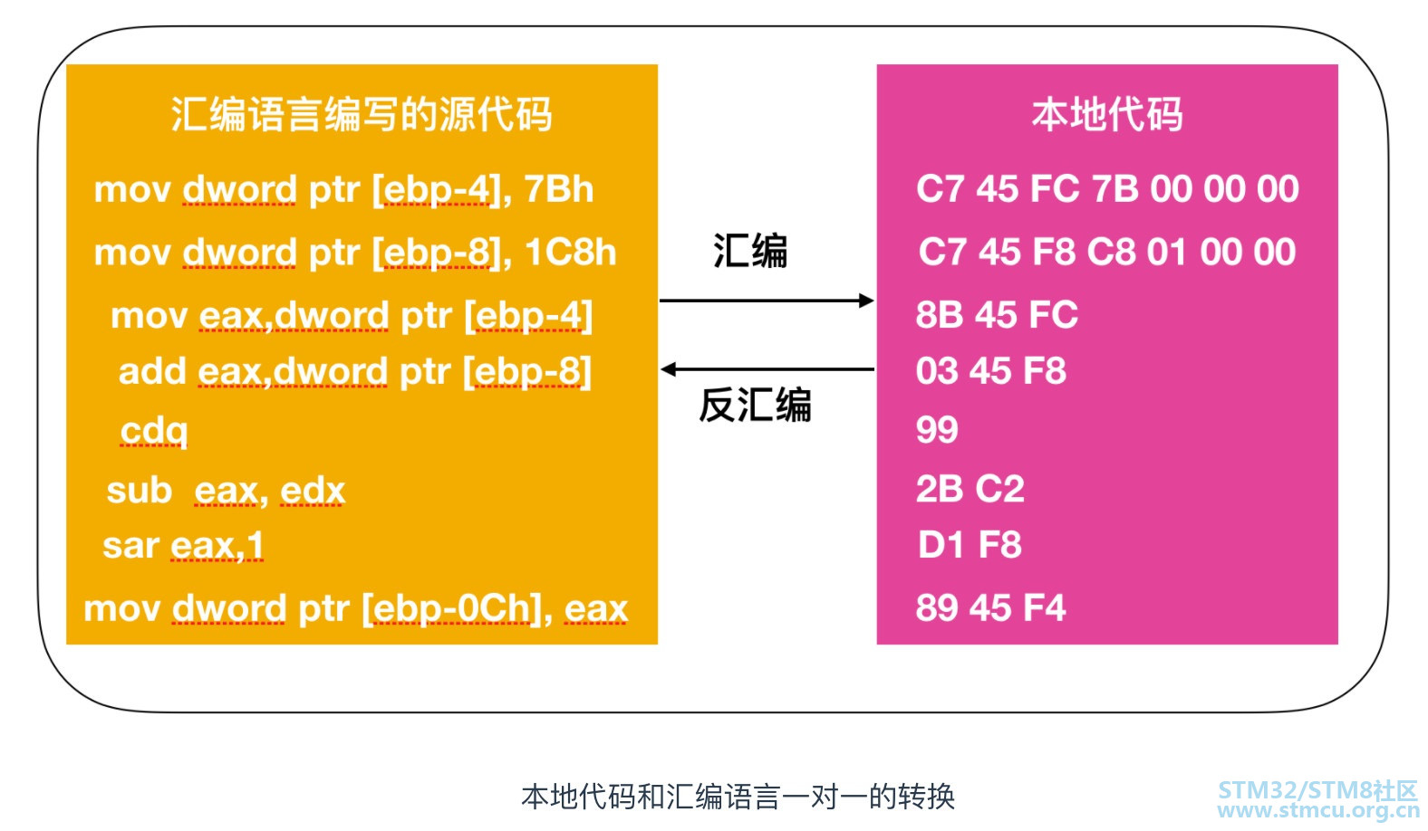

汇编语言和本地代码
我们在之前的文章中探讨过,计算机 CPU 只能运行本地代码(机器语言)程序,用 C 语言等高级语言编写的代码,需要经过编译器编译后,转换为本地代码才能够被 CPU 解释执行。
但是本地代码的可读性非常差,所以需要使用一种能够直接读懂的语言来替换本地代码,那就是在各本地代码中,附带上表示其功能的英文缩写,比如在加法运算的本地代码加上add(addition) 的缩写、在比较运算符的本地代码中加上cmp(compare)的缩写等,这些通过缩写来表示具体本地代码指令的标志称为 助记符,使用助记符的语言称为汇编语言。这样,通过阅读汇编语言,也能够了解本地代码的含义了。
不过,即使是使用汇编语言编写的源代码,最终也必须要转换为本地代码才能够运行,负责做这项工作的程序称为编译器,转换的这个过程称为汇编。在将源代码转换为本地代码这个功能方面,汇编器和编译器是同样的。
用汇编语言编写的源代码和本地代码是一一对应的。因而,本地代码也可以反过来转换成汇编语言编写的代码。把本地代码转换为汇编代码的这一过程称为反汇编,执行反汇编的程序称为反汇编程序。
本地代码和汇编语言一对一的转换

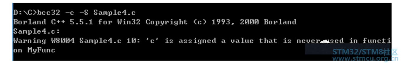

编写完成后将其文件名保存为 Sample4.c ,C 语言源文件的扩展名,通常用.c来表示,上面程序是提供两个输入参数并返回它们之和。
在 Windows 操作系统下打开 命令提示符,切换到保存 Sample4.c 的文件夹下,然后在命令提示符中输入
bcc32 -c -S Sample4.c( _, H  m; P' q2 c% I: e/ {
bcc32 是启动 Borland C++ 的命令,-c 的选项是指仅进行编译而不进行链接,-S 选项被用来指定生成汇编语言的源代码
作为编译的结果,当前目录下会生成一个名为Sample4.asm 的汇编语言源代码。汇编语言源文件的扩展名,通常用.asm 来表示,下面就让我们用编辑器打开看一下 Sample4.asm 中的内容

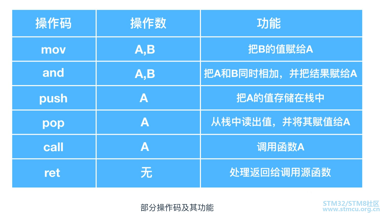

能够使用何种形式的操作码,是由 CPU 的种类决定的,下面对操作码的功能进行了整理。
本地代码需要加载到内存后才能运行,内存中存储着构成本地代码的指令和数据。程序运行时,CPU会从内存中把数据和指令读出来,然后放在 CPU 内部的寄存器中进行处理。
如果 CPU 和内存的关系你还不是很了解的话,请阅读作者的另一篇文章 程序员需要了解的硬核知识之CPU 详细了解。
寄存器是 CPU 中的存储区域,寄存器除了具有临时存储和计算的功能之外,还具有运算功能,x86 系列的主要种类和角色如下图所示

指令中最常使用的是对寄存器和内存进行数据存储的 mov 指令,mov 指令的两个操作数,分别用来指定数据的存储地和读出源。操作数中可以指定寄存器、常数、标签(附加在地址前),以及用方括号([]) 围起来的这些内容。如果指定了没有用([]) 方括号围起来的内容,就表示对该值进行处理;如果指定了用方括号围起来的内容,方括号的值则会被解释为内存地址,然后就会对该内存地址对应的值进行读写操作。让我们对上面的代码片段进行说明
        mov       ebp,esp( [. m4 t# q* w& [$ b
        mov       eax,dword ptr [ebp+8]
9 V( W5 Y) F' {/ g) Z, A
mov ebp,esp 中,esp 寄存器中的值被直接存储在了 ebp 中,也就是说,如果 esp 寄存器的值是100的话那么 ebp 寄存器的值也是 100。
而在 mov eax,dword ptr [ebp+8] 这条指令中,ebp 寄存器的值 + 8 后会被解析称为内存地址。如果 ebp
寄存器的值是100的话,那么 eax 寄存器的值就是 100 + 8 的地址的值。dword ptr 也叫做 double word pointer 简单解释一下就是从指定的内存地址中读出4字节的数据

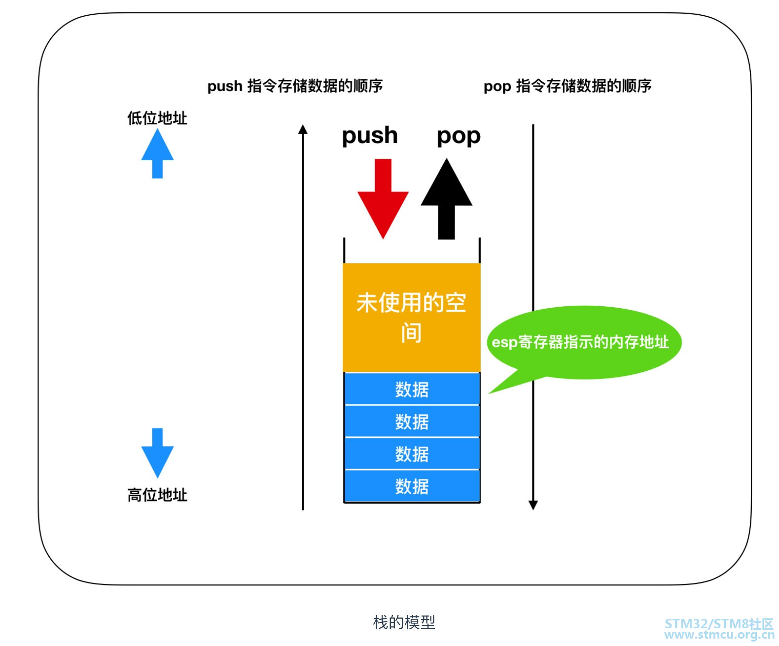

对栈进行 push 和 pop

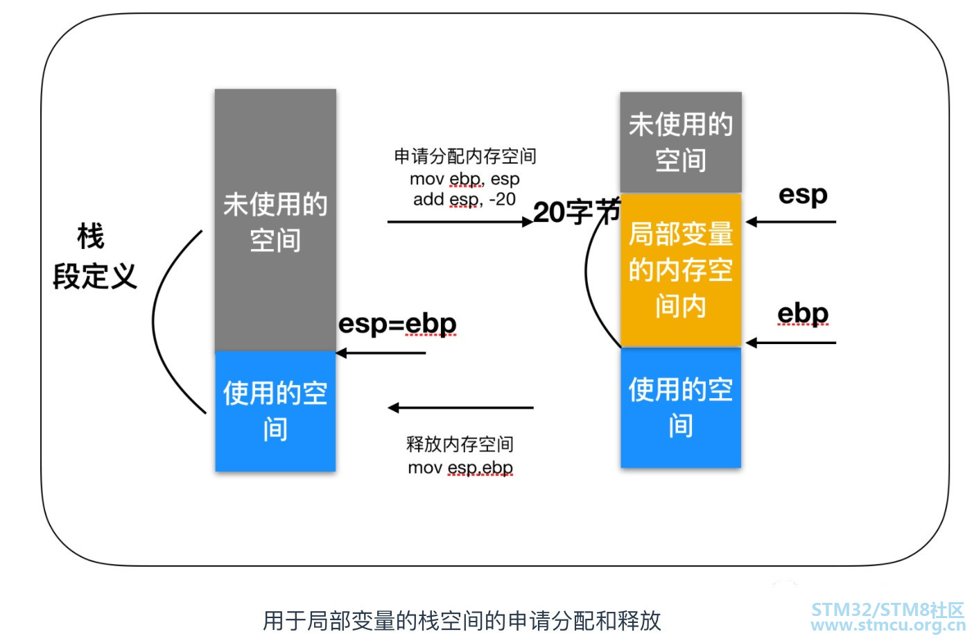

程序运行时,会在内存上申请分配一个称为栈的数据空间。栈(stack)的特性是后入先出,数据在存储时是从内存的下层(大的地址编号)逐渐往上层(小的地址编号)累积,读出时则是按照从上往下进行读取的。
栈是存储临时数据的区域,它的特点是通过 push 指令和 pop 指令进行数据的存储和读出。向栈中存储数据称为 入栈 ,从栈中读出数据称为 出栈,32位 x86 系列的 CPU 中,进行1次 push 或者 pop,即可处理 32 位(4字节)的数据。

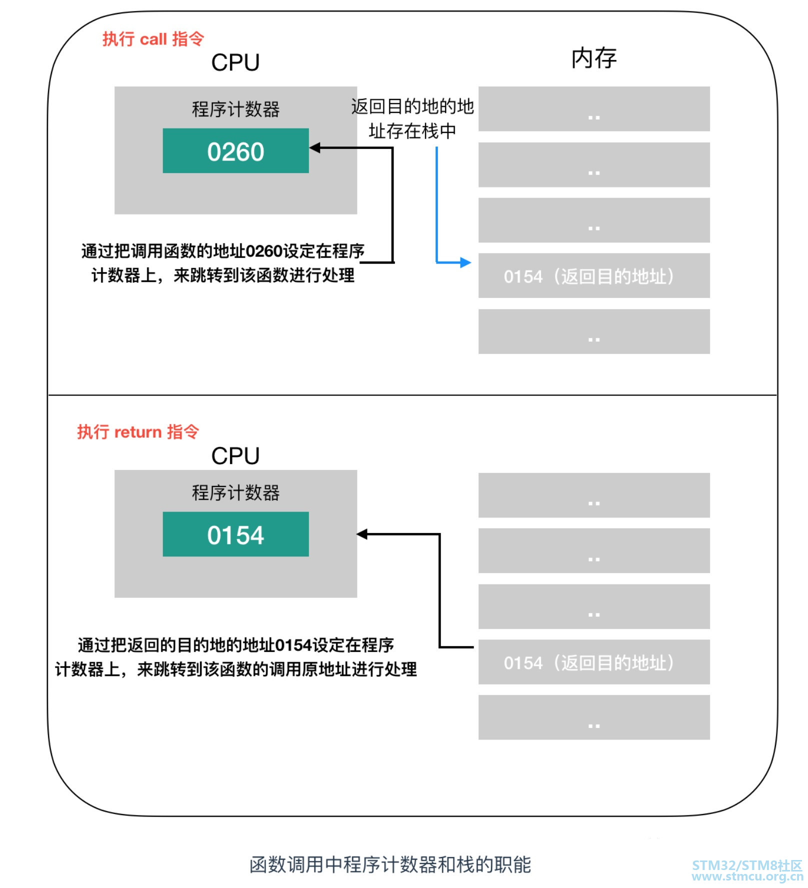

函数的调用机制
下面我们一起来分析一下函数的调用机制,我们以上面的 C 语言编写的代码为例。首先,让我们从MyFunc 函数调用AddNum 函数的汇编语言部分开始,来对函数的调用机制进行说明。栈在函数的调用中发挥了巨大的作用,下面是经过处理后的 MyFunc 函数的汇编处理内容
_MyFunc          proc          near
9 i) H. z( ]& G7 ~6 b' V        push                         ebp                  ; 将 ebp 寄存器的值存入栈中                                      (1)
+ Y: p  |. N! P) Y5 Z        mov                                ebp,esp ; 将 esp 寄存器的值存入 ebp 寄存器中                              (2)

代码解释中的(1)、(2)、(7)、(8)的处理适用于 C 语言中的所有函数,我们会在后面展示 AddNum 函数处理内容时进行说明。这里希望大家先关注(3) - (6) 这一部分,这对了解函数调用机制至关重要。
(3) 和 (4) 表示的是将传递给 AddNum 函数的参数通过 push 入栈。在 C 语言源代码中,虽然记述为函数 AddNum(123,456),但入栈时则会先按照 456,123 这样的顺序。也就是位于后面的数值先入栈。这是 C 语言的规定。(5) 表示的 call 指令,会把程序流程跳转到 AddNum 函数指令的地址处。在汇编语言中,函数名表示的就是函数所在的内存地址。AddNum 函数处理完毕后,程序流程必须要返回到编号(6) 这一行。call 指令运行后,call 指令的下一行(也就指的是 (6) 这一行)的内存地址(调用函数完毕后要返回的内存地址)会自动的 push 入栈。该值会在 AddNum 函数处理的最后通过 ret 指令 pop 出栈,然后程序会返回到 (6) 这一行。
(6) 部分会把栈中存储的两个参数 (456 和 123) 进行销毁处理。虽然通过两次的 pop 指令也可以实现,不过采用 esp 寄存器 + 8 的方式会更有效率(处理 1 次即可)。对栈进行数值的输入和输出时,数值的单位是4字节。因此,通过在负责栈地址管理的 esp 寄存器中加上4的2倍8,就可以达到和运行两次 pop 命令同样的效果。虽然内存中的数据实际上还残留着,但只要把 esp 寄存器的值更新为数据存储地址前面的数据位置,该数据也就相当于销毁了。
我在编译 Sample4.c 文件时,出现了下图的这条消息
图中的意思是指 c 的值在 MyFunc 定义了但是一直未被使用,这其实是一项编译器优化的功能,由于存储着 AddNum 函数返回值的变量 c 在后面没有被用到,因此编译器就认为 该变量没有意义,进而也就没有生成与之对应的汇编语言代码。
下图是调用 AddNum 这一函数前后栈内存的变化

(6) 中 ret 指令运行后,函数返回目的地内存地址会自动出栈,据此,程序流程就会跳转返回到(6) (Call _AddNum) 的下一行。这时,AddNum 函数入口和出口处栈的状态变化,就如下图所示

我们在分析上面汇编代码之前,先来认识一下更多的汇编指令,此表是对上面部分操作码及其功能的接续
操作码
操作数
功能
) c. ~9 r% \) Y0 X7 L
addA,B把A和B的值相加,并把结果赋值给A$ W% Z2 D/ b! [8 ]* W% r  L
callA调用函数A( z4 ?* h8 y. E* B( u
cmpA,B对A和B进行比较,比较结果会自动存入标志寄存器中
5 K% c4 T* g2 G/ P3 D  \incA对A的值 + 1# D, p+ ]5 Z; t8 s. U5 a
ige标签名和 cmp 命令组合使用。跳转到标签行. D' _' k$ ~; y
jl标签名和 cmp 命令组合使用。跳转到标签行/ C9 O* g$ N: P( {! G' d* \
jle标签名和 cmp 命令组合使用。跳转到标签行
* v$ V. R# I4 L% \# fjmp标签名和 cmp 命令组合使用。跳转到标签行. u1 ^( y6 m3 w
movA,B把 B 的值赋给 A
' N3 a# {% O5 `* i7 z/ n, apopA从栈中读取数值并存入A6 C4 ~0 ^2 j7 A# B
pushA把A的值存入栈中4 f2 ?. d: v( J$ Y) t; Z+ ]6 F
ret无将处理返回到调用源
! ^; L5 w7 f5 RxorA,BA和B的位进行亦或比较,并将结果存入A中

我们知道,局部变量是临时保存在寄存器和栈中的。函数内部利用栈进行局部变量的存储,函数调用完成后,局部变量值被销毁,但是寄存器可能用于其他目的。所以,局部变量只是函数在处理期间临时存储在寄存器和栈中的。
回想一下上述代码是不是定义了10个局部变量?这是为了表示存储局部变量的不仅仅是栈,还有寄存器。为了确保 c1 - c10 所需的域,寄存器空闲的时候就会使用寄存器,寄存器空间不足的时候就会使用栈。
让我们继续来分析上面代码的内容。_TEXT段定义表示的是 MyFunc 函数的范围。在 MyFunc 函数中定义的局部变量所需要的内存领域。会被尽可能的分配在寄存器中。大家可能认为使用高性能的寄存器来替代普通的内存是一种资源浪费,但是编译器不这么认为,只要寄存器有空间,编译器就会使用它。由于寄存器的访问速度远高于内存,所以直接访问寄存器能够高效的处理。局部变量使用寄存器,是 Borland C++ 编译器最优化的运行结果。
代码清单中的如下内容表示的是向寄存器中分配局部变量的部分
mov       eax,1
, r: c0 S! E$ i( ^( {mov       edx,2
8 X) \( t. R# zmov       ecx,3
! D! h/ u, k' X5 D9 E2 ]mov       ebx,4# B, r. Q2 T$ @( w! W5 @0 ?! Z/ X
mov       esi,52 b7 E% Q/ V, C1 \
仅仅对局部变量进行定义是不够的,只有在给局部变量赋值时,才会被分配到寄存器的内存区域。上述代码相当于就是给5个局部变量 c1 - c5 分别赋值为 1 - 5。eax、edx、ecx、ebx、esi 是 x86 系列32位 CPU 寄存器的名称。至于使用哪个寄存器,是由编译器来决定的 。
x86 系列 CPU 拥有的寄存器中,程序可以操作的是十几,其中空闲的最多会有几个。因而,局部变量超过寄存器数量的时候,可分配的寄存器就不够用了,这种情况下,编译器就会把栈派上用场,用来存储剩余的局部变量。
在上述代码这一部分,给局部变量c1 - c5 分配完寄存器后,可用的寄存器数量就不足了。于是,剩下的5个局部变量c6 - c10 就被分配给了栈的内存空间。如下面代码所示
mov       dword ptr [ebp-4],6. b) R" v9 G* K$ I2 N5 o& K
mov       dword ptr [ebp-8],73 C3 H! N6 Z8 c6 y7 f
mov       dword ptr [ebp-12],8
* C7 e( w% A* O1 g; k: s/ Qmov       dword ptr [ebp-16],9/ f$ F' ?, U( V
mov       dword ptr [ebp-20],10  m5 l9 y. I7 k7 \3 H% Z0 q1 s0 X  u
函数入口 add esp,-20 指的是,对栈数据存储位置的 esp 寄存器(栈指针)的值做减20的处理。为了确保内存变量 c6 - c10 在栈中,就需要保留5个 int 类型的局部变量(4字节 * 5 = 20 字节)所需的空间。mov ebp,esp这行指令表示的意思是将 esp 寄存器的值赋值到 ebp 寄存器。之所以需要这么处理,是为了通过在函数出口处 mov esp ebp 这一处理,把 esp 寄存器的值还原到原始状态,从而对申请分配的栈空间进行释放,这时栈中用到的局部变量就消失了。这也是栈的清理处理。在使用寄存器的情况下,局部变量则会在寄存器被用于其他用途时自动消失,如下图所示。
- n# p* c2 k  U# b
mov       dword ptr [ebp-4],6" F7 c6 n: S# H0 B2 r4 Q* v1 r! r1 x
5 z! W0 V9 ^- r( ] mov       dword ptr [ebp-12],8
: E5 H" e8 `( b/ a3 T mov       dword ptr [ebp-16],9
% B+ x  }$ V# |( c5 [7 b mov       dword ptr [ebp-20],10
$ ~# I! q4 l7 d+ c! O; A+ G* r
这五行代码是往栈空间代入数值的部分,由于在向栈申请内存空间前,借助了 mov ebp, esp 这个处理,esp 寄存器的值被保存到了 esp 寄存器中,因此,通过使用[ebp - 4]、[ebp - 8]、[ebp - 12]、[ebp - 16]、[ebp - 20] 这样的形式,就可以申请分配20字节的栈内存空间切分成5个长度为4字节的空间来使用。例如,mov dword ptr [ebp-4],6 表示的就是,从申请分配的内存空间的下端(ebp寄存器指示的位置)开始向前4字节的地址([ebp - 4]) 中,存储着6这一4字节数据。

inc 下一行的 cmp 是用来对第一个操作数和第二个操作数的数值进行比较的指令。cmp ebx,10 就相当于 C 语言中的 i < 10 这一处理,意思是把 ebx 寄存器的值与10进行比较。汇编语言中比较指令的结果,会存储在 CPU 的标志寄存器中。不过,标志寄存器的值,程序是无法直接参考的。那如何判断比较结果呢?
汇编语言中有多个跳转指令,这些跳转指令会根据标志寄存器的值来判断是否进行跳转操作,例如最后一行的 jl,它会根据 cmp ebx,10 指令所存储在标志寄存器中的值来判断是否跳转,jl 这条指令表示的就是 jump on less than(小于的话就跳转)。发现如果 i 比 10 小,就会跳转到 @4 所在的指令处继续执行。

很简单的一个实现了条件判断的 C 语言代码,那么我们把它用 Borland C++ 编译之后的结果如下
_MyFunc proc near
- S9 u8 v- T; L$ l+ X* L; s push      ebp
7 M" h/ Z- U" s7 T mov       ebp,esp1 L$ W! Q' X7 V0 v) A1 w2 j
mov       eax,123                        ; 把123存入 eax 寄存器中
0 H+ y7 k# {& t4 Q  [ cmp       eax,100                        ; 把 eax 寄存器的值同100进行比较, n, Z8 v9 Z: ^
jle       short @8                        ; 比100小时,跳转到@8标签8 l/ N5 b/ d; v- E
call      _MySub1                        ; 调用MySub1函数% j2 ?" s, ^* g5 C6 Z0 ?# h$ K
jmp                          short @11                 ; 跳转到@11标签9 q9 r9 T: @  _0 O: l
@8:
/ r% U' w$ R9 y; ] cmp       eax,50                                ; 把 eax 寄存器的值同50进行比较
# I* J* d/ `7 w3 Y2 j$ h8 ~ jge       short @10                ; 比50大时,跳转到@10标签; \4 p8 j: k: T& v' D, h$ o- A
call      _MySub2                        ; 调用MySub2函数
, s# t. A6 w3 Z3 P) e" L# \ jmp                         short @11                ; 跳转到@11标签% M5 O# `7 B: f& `
@10:
. v% t+ U# h1 `' U call      _MySub3                        ; 调用MySub3函数
- d5 R6 u* ^( k& h. z@11:) e, d& P5 c3 k8 y' X* w6 v8 P& }
pop       ebp
  P8 E" l' _2 q) f& B( [9 m7 L; c ret
: O( n: X( j( j- f_MyFunc endp* l' D/ G0 Y) D
上面代码用到了三种跳转指令,分别是jle(jump on less or equal) 比较结果小时跳转,jge(jump on greater or equal) 比较结果大时跳转,还有不管结果怎样都会进行跳转的jmp,在这些跳转指令之前还有用来比较的指令 cmp,构成了上述汇编代码的主要逻辑形式。
了解程序运行逻辑的必要性
通过对上述汇编代码和 C 语言源代码进行比较,想必大家对程序的运行方式有了新的理解,而且,从汇编源代码中获取的知识,也有助于了解 Java 等高级语言的特性,比如 Java 中就有 native 关键字修饰的变量,那么这个变量的底层就是使用 C 语言编写的,还有一些 Java 中的语法糖只有通过汇编代码才能知道其运行逻辑。在某些情况下,对于查找 bug 的原因也是有帮助的。
上面我们了解到的编程方式都是串行处理的,那么串行处理有什么特点呢?
  q# ], K4 K. N9 `
串行处理最大的一个特点就是专心只做一件事情,一件事情做完之后才会去做另外一件事情。

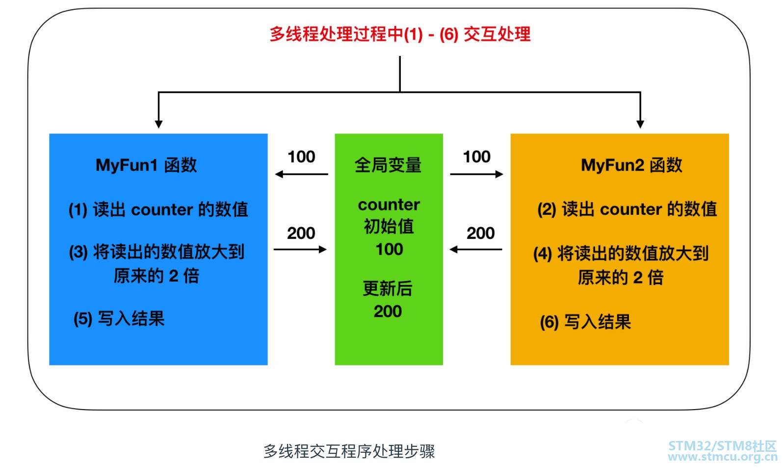

计算机是支持多线程的,多线程的核心就是 CPU切换,如下图所示
我们还是举个实际的例子,让我们来看一段代码
// 定义全局变量. s4 [2 {+ h# N6 {8 a: m
int counter = 100;7 V8 h6 L: c; r3 k( F
# f7 W' [1 @& I5 q; y; h// 定义MyFunc1()
: j# P: x  o- h' M9 l3 i7 n* D$ gvoid MyFunc(){
; a1 C( t$ z" b  counter *= 2;, K* B2 q: p- o  v% X( J
5 ?5 |" p) G" o5 U- K3 I
" o! k) k1 C) Q6 w# t// 定义MyFunc2()
" _! o" \6 \8 R: p8 ovoid MyFunc2(){8 Z7 i: e# L* }! A/ ?7 _
  counter *= 2;& J( N" m1 x$ h. F( U. ?( F  [
; H5 y$ m& ?! ?- a+ ^; @' s7 z7 b
上述代码是更新 counter 的值的 C 语言程序,MyFunc1() 和 MyFunc2() 的处理内容都是把 counter 的值扩大至原来的二倍,然后再把 counter 的值赋值给 counter 。这里,我们假设使用多线程处理,同时调用了一次MyFunc1 和 MyFunc2 函数,这时,全局变量 counter 的值,理应编程 100 * 2 * 2 = 400。如果你开启了多个线程的话,你会发现 counter 的数值有时也是 200,对于为什么出现这种情况,如果你不了解程序的运行方式,是很难找到原因的。
我们将上面的代码转换成汇编语言的代码如下
mov eax,dword ptr[_counter]         ; 将 counter 的值读入 eax 寄存器
! H6 f( _) O' Q8 Madd eax,eax                                                                                ; 将 eax 寄存器的值扩大2倍。5 T  h( Y$ g( G3 Y; m0 s! n
mov dword ptr[_counter],eax                ; 将 eax 寄存器的值存入 counter 中。
. T, |! v6 X/ L5 x
在多线程程序中,用汇编语言表示的代码每运行一行,处理都有可能切换到其他线程中。因而,假设 MyFun1 函数在读出 counter 数值100后,还未来得及将它的二倍值200写入 counter 时,正巧 MyFun2 函数读出了 counter 的值100,那么结果就将变为 200 。
( V, `+ x/ [2 t7 @, B& _: c
为了避免该bug,我们可以采用以函数或 C 语言代码的行为单位来禁止线程切换的锁定方法,或者使用某种线程安全的方式来避免该问题的出现。
现在基本上没有人用汇编语言来编写程序了,因为 C、Java等高级语言的效率要比汇编语言快很多。不过,汇编语言的经验还是很重要的,通过借助汇编语言,我们可以更好的了解计算机运行机制。
