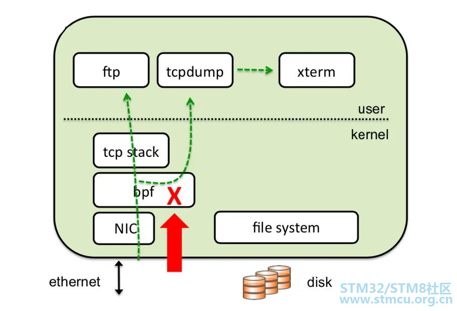

tcpdump 是 Linux 系统中非常有用的网络工具,运行在用户态,本质上是通过调用 libpcap 库的各种 api 来实现数据包的抓取功能。
通过上图,我们可以很直观的看到,数据包到达网卡后,经过数据包过滤器(BPF)筛选后,拷贝至用户态的 tcpdump 程序,以供 tcpdump 工具进行后续的处理工作,输出或保存到 pcap 文件。
数据包过滤器(BPF)主要作用,就是根据用户输入的过滤规则,只将用户关心的数据包拷贝至 tcpdump,这样能够减少不必要的数据包拷贝,降低抓包带来的性能损耗。
思考:这里分享一个真实的面试题
面试官:如果某些数据包被 iptables 封禁,是否可以通过 tcpdump 抓到包?
通过上图,我们可以很轻易的回答此问题。
因为 Linux 系统中 netfilter 是工作在协议栈阶段的,tcpdump 的过滤器(BPF)工作位置在协议栈之前,所以当然是可以抓到包了!
