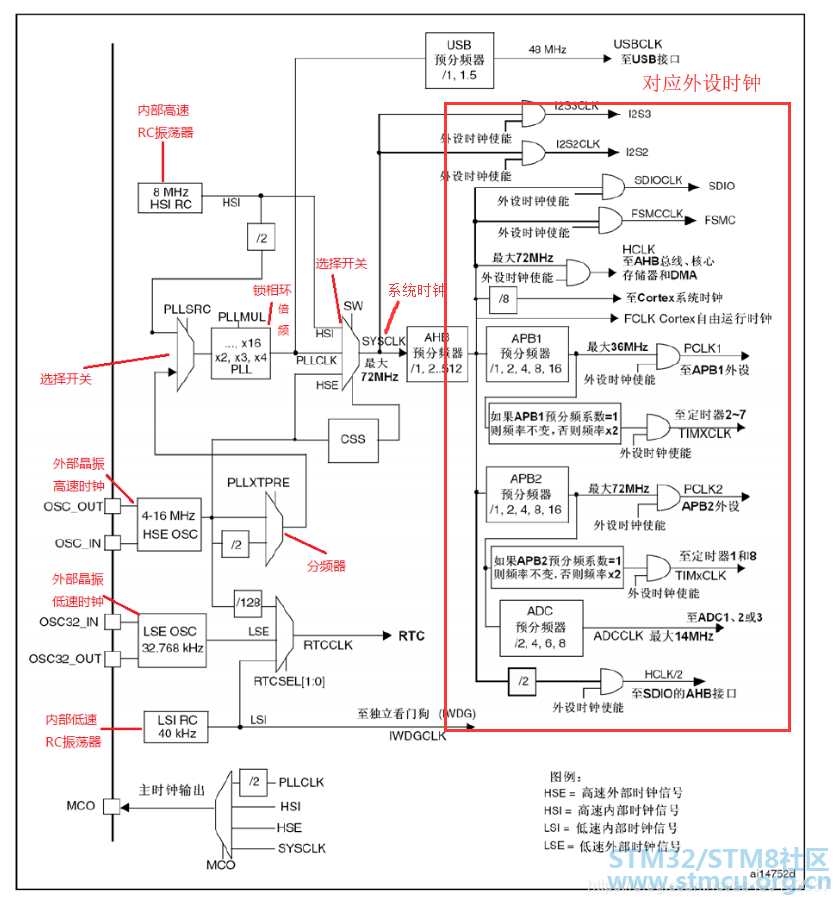

STM32的时钟树
, S' a! E2 R6 H: v
    时钟信号推动单片机内各个部分执行相应的指令,时钟就像人的心跳一样。
: w! D: ^, j; s7 O# A) M
   STM32本身十分复杂,外设非常多,任何外设都需要时钟才能启动,但并不是所有的外设都需要系统时钟那么高的频率,如果都用高速时钟势必造成浪费。同一个电路,时钟越快功耗越大、抗电磁干扰能力越弱。复杂的MCU采用多时钟源的方法来解决这些问题。如下图,是STM32的时钟系统框图。
) F: E; S; L  x
% p0 I, a  R8 z) _: G
    如上图左边的部分,看到STM32有4个独立时钟源,HSI、HSE、LSI、LSE。
※       HSI是高速内部时钟,RC振荡器,频率为8MHz,精度不高。
※       HSE是高速外部时钟,可接石英/陶瓷谐振器,或者接外部时钟源,频率范围为4MHz~16MHz。
※       LSI是低速内部时钟,RC振荡器,频率为40kHz,提供低功耗时钟。
※       LSE是低速外部时钟,接频率为32.768kHz的石英晶体。
- d3 ]$ r; G$ b: O
    时钟树的右边红色框中,则是系统时钟通过AHB预分频器,给相对应的外设设置相对应的时钟频率。
0 n* }( i; c8 ~5 v1 s9 X
    其中LSI、LSE是作为IWDGCLK(独立看门狗)时钟源和RTC时钟源使用。而HSI、HSE以及PLLCLK经过分频或者倍频作为系统时钟SYSCLK来使用。
   PLL为锁相环倍频输出,其时钟输入源可选择为HSI/2、HSE或者HSE/2。倍频可选择为2~16倍,但是其输出频率最大不得超过72MHz。通过倍频之后作为系统时钟的时钟源。
$ g7 E* U# S" t) s0 `

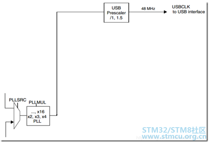

USB时钟
' h& o7 c* D/ o
5 U/ ^, {8 \; G
    如上图,STM32的USB时钟不能超过48MHz,因此如果时钟源为72MHz,就需要进行1.5分频。
    如果时钟源为48MHZ,则进行1分频即可。

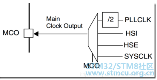

把时钟信号输出到外部
2 m9 Y$ q  q, Q8 V
( X7 q2 X9 q9 m2 H
   STM32可以选择一个时钟信号输出到MCO脚(PA8)上,可以选择为PLL输出的2分频、HSI、HSE、或者系统时钟,可以把时钟信号输出供外部使用。

    如时钟树图右边的部分,系统时钟通过AHB分频器给外设提供时钟。从左到右可以简单理解为:
    系统时钟->AHB分频器->各个外设分频倍频器->外设时钟的设置。
右边部分为:系统时钟SYSCLK通过AHB分频器分频后送给各模块使用,AHB分频器可选择1、2、4、8、16、64、128、256、512分频。其中AHB分频器输出的时钟送给5大模块使用:
※       内核总线:送给AHB总线、内核、内存和DMA使用的HCLK时钟。
※       Tick定时器:通过8分频后送给Cortex的系统定时器时钟。
※       I2S总线:直接送给Cortex的空闲运行时钟FCLK。
※       APB1外设:送给APB1分频器。APB1分频器可选择1、2、4、8、16分频,其输出一路供APB1外设使用(PCLK1,最大频率36MHz),另一路送给通用定时器使用。该倍频器可选择1或者2倍频,时钟输出供定时器2-7使用。
※       APB2外设:送给APB2分频器。APB2分频器可选择1、2、4、8、16分频,其输出一路供APB2外设使用(PCLK2,最大频率72MHz),另一路送给高级定时器。该倍频器可选择1或者2倍频,时钟输出供定时器1和定时器8使用。另外,APB2分频器还有一路输出供ADC分频器使用,分频后送给ADC模块使用。ADC分频器可选择为2、4、6、8分频。需要注意的是,如果APB预分频器分频系数是1,则定时器时钟频率(TIMxCLK)为PCLKx。否则,定时器时钟频率将为 APB 域的频率的两倍:TIMxCLK = 2xPCLKx。

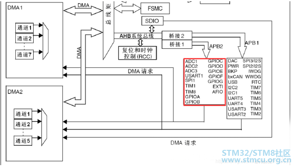

APB1和APB2的对应外设
$ f" X& W3 [$ q& Q
4 c9 E# i& j. v: `
   F1系列中,APB1上面连接的是低速外设,包括电源接口、备份接口、CAN、USB、I2C1、I2C2、USART2、USART3、UART4、UART5、SPI2、SP3等。
   APB2上面连接的是高速外设,包括UART1、SPI1、Timer1、ADC1、ADC2、ADC3、所有的普通I/O口(PA-PE)、第二功能I/O(AFIO)口等。
    具体可以在stm32f10x_rcc.h中查看外设挂在哪个时钟下。

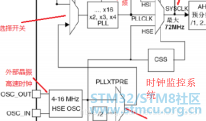

时钟监视系统(CSS)
" f9 Z( j+ C) _: A3 c, y% k
) v8 H% w- w" c, X# O
另外,STM32还提供了一个时钟监视系统(CSS),用于监视高速外部时钟(HSE)的工作状态。倘若HSE失效,会自动切换(高速内部时钟)HSI作为系统时钟的输入,保证系统的正常运行。
