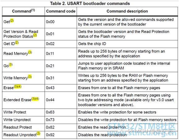

当MCU进入系统启动模式后,用户可以通过多种串行接口与MCU通信。自然,这里就定义了一些相关协议的操作命令。
. x& D  O! o7 U7 r
上表是针对UART接口的BOOTLOADER命令集及说明,比方GO/Get ID/Read Memory/Write memory等。其实不管你用哪种接口,这些BOOTLOADER协议命令都是一样的。
3 E$ b5 G0 v+ D. L9 O) J. @
当主机【比如PC】给MCU发正确命令包时 BOOTLOADER会反馈一个ACK, 即0X79。

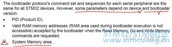

尽管说不论哪种接口或芯片的BOOTLOADER的协议命令是一样的,但这些命令所操作的对象或参数可能会因芯片型号或bootloader版本的的不同而呈现差异。
/ `# b) W; P4 H0 P
7 P* ^6 A4 V' n9 Z$ q' a3 l! H5 s
也就是说,不同STM32系列的PID数据、bootloader命令可访问的RAM和systemmemory的存储空间范围可能不同。

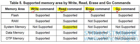

现在现象是命令一样,接口一样,唯一差别就是二者地址不一样。结合前面的介绍,难道是二者SYSTEMMEMORY地址空间不一样导致?我们可以查看二者的参考手册或者ST官方的应用笔记AN2606查看二者的信息。
( t* _4 n$ M2 |

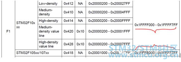

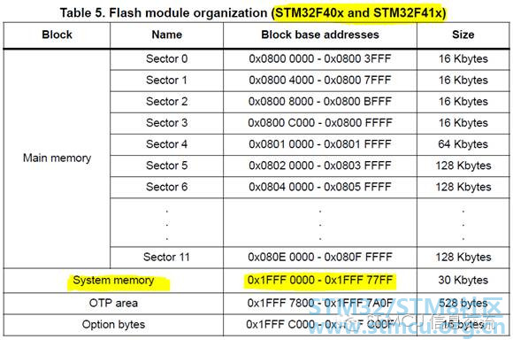

我们可以得知STM32F1的SYSTEMMEMORY地址空间为0x1ffff 000--0x1fff f7ff或0x1fff b000--0x1fff f7ff。STM32F4的SYSTEM MEMORY地址空间为0x1ffff000--0x1fff77ff。【在本文的第一个表格里就可看到】
& Z" V3 I  k9 E7 N6 _. z# H
" _; V) O* M' O# R  v1 c. I
到此,不难看出F4的flashsize寄存器地址没有落在自身的SYSTEM MEMORY区,而F1的就落在它自身的SYSTEM MEMORY之内。也就是说,在用READMEMORY命令对STM32F4芯片发送的那个地址是非法的,从而导致错误。当然对于读STM32F4的UID也有同样的问题。所以在应用中我们要注意这些诸如Read /Write/Go命令是有地址范围访问限制的。

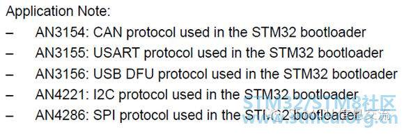

关于使用systembootloader的调试编程,ST官方有篇应用笔记AN2606首先需要阅读,再就是结合你的通信接口选择下面罗列出的相应笔记进行阅读。
