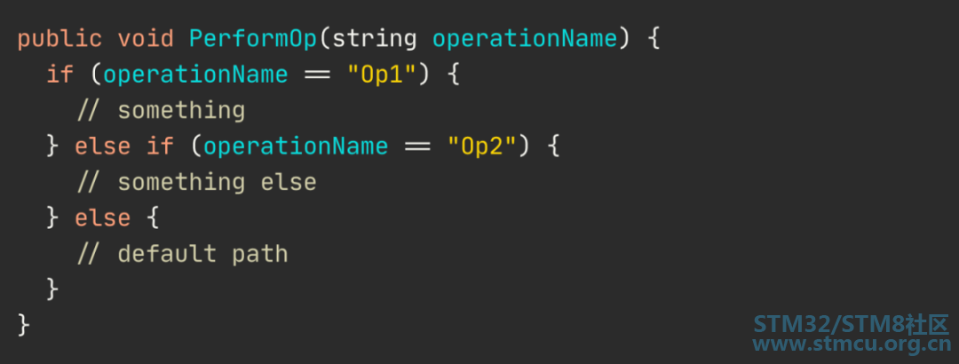

这也许是那些初级开发人员最负罪的之一。下面的示例很好地说明了当你被认为 If-Else 很棒时会发生什么:
Simple if-else

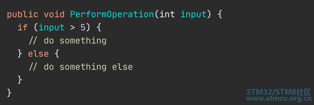

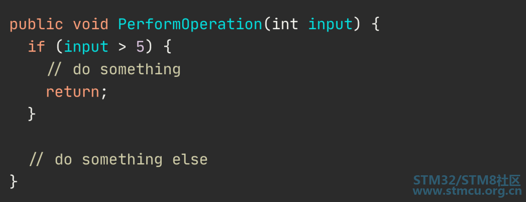

只需删除 else` 块即可简化此过程,如下图: 微信图片_20210226105913.png
Removed else
2 J/ _, W" O+ w  O
看起来更专业吧?你会发现,实际上根本不需要其他块。像在这种情况下一样,你想要在满足特定条件的情况下执行某些操作并立即返回。

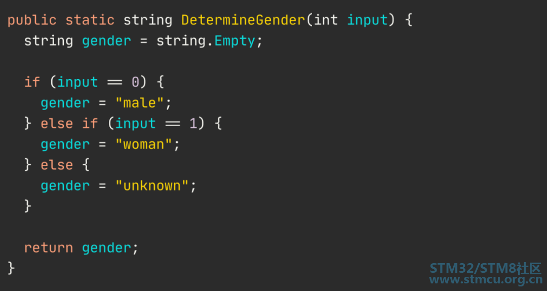

Value assignment with if-else
- i; d* E# {7 C8 s

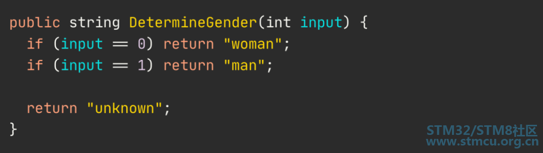

尽管很简单,但它却很糟糕。首先,If-Else 很容易在这里被开关取代。但是,我们可以通过完全删除 else 来进一步简化此代码。 微信图片_20210226105918.png
If statements with fast return
$ G$ F9 b" X) b- q" G$ j
如果不使用 else,则我们将剩下干净的可读代码。请注意,我也将样式更改为快速返回而不是单返回语句。如果已经找到正确的值,继续测试一个值根本没有意义。

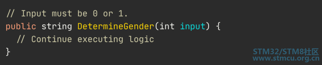

通常,我发现,如果方法提供了无效的值,则继续执行是没有意义的。假设我们从以前就有了 DefineGender 方法,要求提供的输入值必须始终为 0 或 1。 微信图片_20210226105921.png
Method without value checks
  ~" r( |+ @8 ], u
在没有价值验证的情况下执行该方法没有任何意义。因此,在允许方法继续执行之前,我们需要检查一些先决条件。

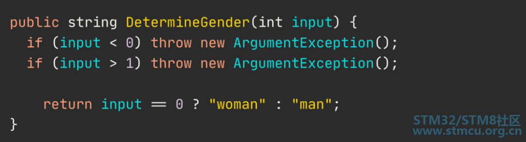

Check preconditions with guard clauses
/ }; T1 m3 I( V1 }$ ]: ~
至此,我们确保仅在值落在预期范围内时才执行主逻辑。现在,IF 也已被三元代替,因为不再需要在结尾处默认返回"未知"。

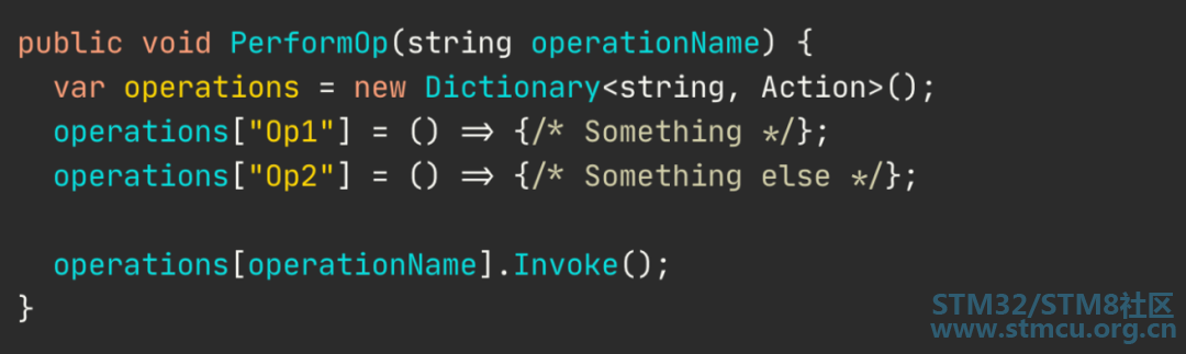

可读性已大大提高,并且可以更轻松地推断出该代码。注意,仅出于说明目的将字典放置在方法内部。您可能希望从其他地方提供它。

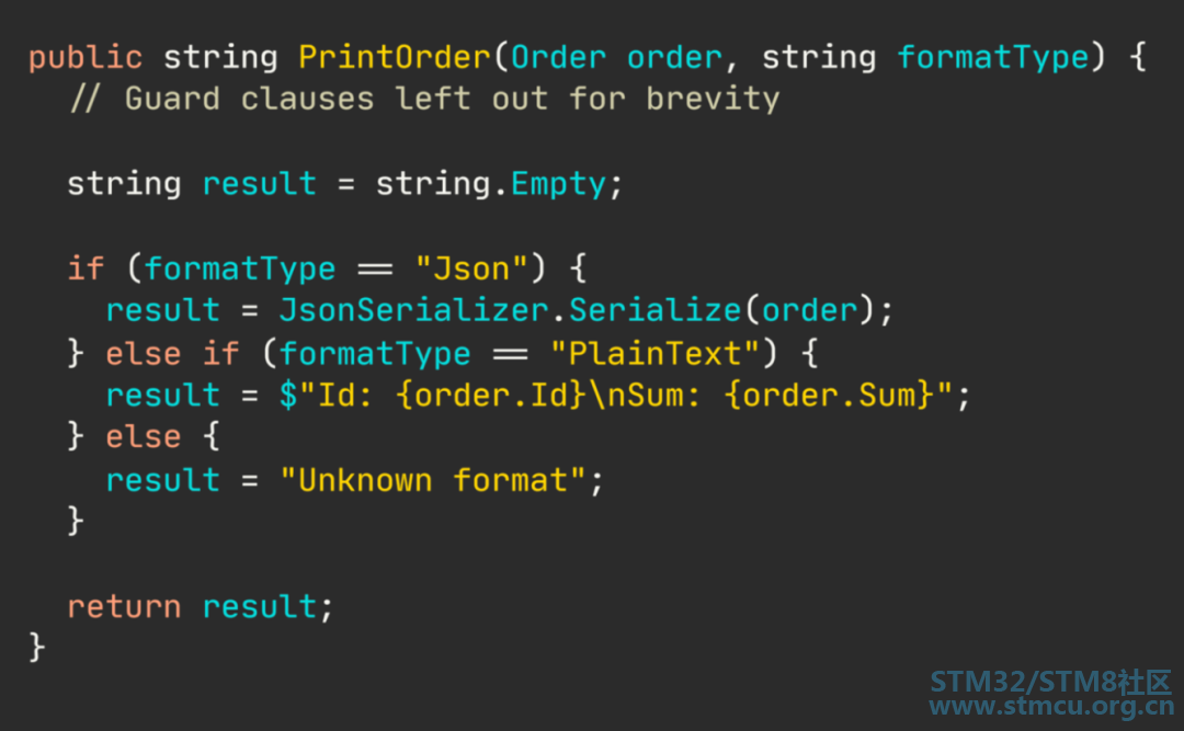

举这个说明性的例子。在这里,我们需要将 Order 实例显示为字符串。首先,我们只有两种字符串表示形式:JSON 和纯文本。" }2 l9 b( x+ ], P9 B  p' G0 _+ F8 ]
  s$ \, e* M! \" J
知道我们需要扩展应用程序的这一部分,这种方法绝对是不可接受的。
! F3 w9 W8 n* k& ]% }8 v
上面的代码不仅违反了"打开/关闭"原则,而且阅读得不好,还会引起可维护性方面的麻烦。- P, s  n1 `! {; M
& u9 v8 n6 z( f( O1 R' I
正确的方法是遵循 SOLID 原则的方法,我们通过实施动态类型发现过程(在本例中为策略模式)来做到这一点。4 n8 e1 I6 B" j
  c# e8 l' x+ Y* B

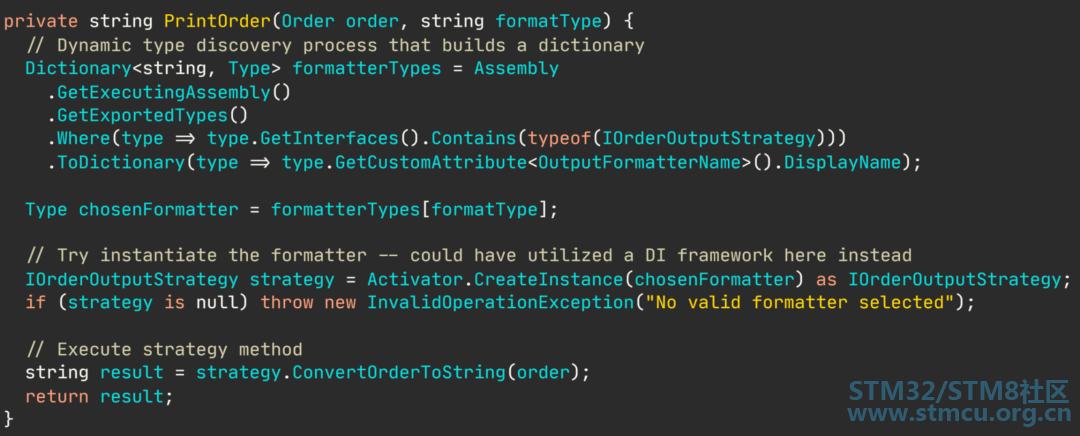

让我们快速浏览一下代码。方法签名保持不变,因为调用者不需要了解我们的重构。0 p1 i3 R2 V& ~& d- F, z
5 N3 M, w8 F: D* \2 u+ s
首先,获取实现通用接口 IOrderOutputStrategy 的程序集中的所有类型。然后,我们建立一个字典,格式化程序的 displayName 的名称为 key,类型为 value。; [! q7 X) P3 L& X
) m: t! ^' `) M6 q8 L: }8 }
然后从字典中选择格式化程序类型,然后尝试实例化策略对象。最后,调用策略对象的 ConvertOrderToString。
