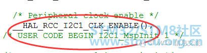

曾经有人问:我使用STM32F0芯片的I2C1,根据STM32F0参考手册描述,I2C1的时钟可以自行选择HSI或者SYSCLK。我选择HSI作为I2C1的时钟,在用STM32CUBEMX配置生成初始化代码时,怎么还要配置I2C1的APB时钟呢?【如下面截图所示】
: _' e- x" v# M& _% C
% s1 S! T2 X4 ~! K3 V6 b. b

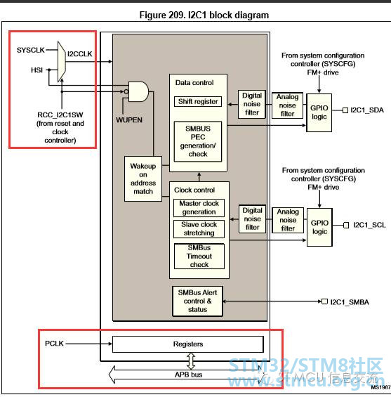

其实,关于I2C1我们这里可以把它看成两部分。
0 {( X+ P( b1 w. ^& w8 E. K5 i
一部分是I2C1的工作模块,另外一部分是其控制模块,或者说控制接口模块。
  |+ [' Y, h3 s" E+ W2 d- f
前者的工作时钟可以在HIS和SYSCLK二者间进行选择。
+ \" a$ V. t6 o) t# \2 M
控制模块的时钟仍然由外设时钟PCLK提供,保障外设相关寄存器的正常工作。CPU借助于APB总线访问相关寄存器达到对I2C1工作模块的控制,包括对I2C1模块的开启和关闭。
, N# O  W6 n+ G/ k& p
所以上面代码做两件事:I2C1工作时钟源选择;I2C1模块工作时钟的开启使能。
( g) O5 S7 A, O% e6 F. K7 U
至于问题中提到的“怎么还要配置I2C1的APB”应是一种误解,这里只是通过APB总线访问I2C1控制模块,实质就是通过访问寄存器来控制I2C1工作时钟的开启。

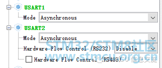

前几天又有人问:stm32f070f6p6在cubemx中有配置2个uart,但为什么在clock configuration只有uart1可以配置呢?
: a8 N. \' Z) E) B8 ~
7 A( M( G/ \3 G3 x4 A
% J! U$ t2 f  O! D, U8 Q. Q4 R, w
8 ~; V6 A1 d) p8 z  `9 o

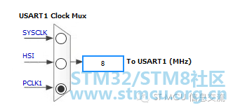

这个问题跟第一个问题时类似的,只是换了个外设而已。在STM32F070F6P6芯片里,USART1可以有多个时钟源,所以单列出来让用户选择。而USART2固定使用PCLK时钟,只有开启和关闭的问题,不存在其它时钟源选择。所以STM32CUBEMX就没把它有单列出来。
, N( b! d$ G" i1 A8 }
同样,对于USART1,除了对其工作时钟源做选择外,跟上面I2C1一样,其外设模块时钟也有关闭或使能的问题,CPU通过APB外设总线访问USART1的相关寄存器完成。
