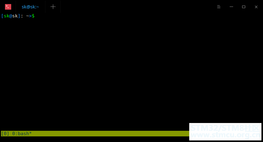

一旦进入 Tmux 会话,你将看到一个 沉在底部的绿色的边栏,如下图所示。
创建 Tmux 会话
这个绿色的边栏能很容易提示你当前是否身处 Tmux 会话当中。

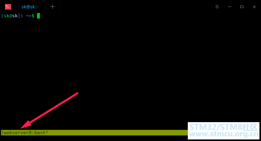

如果使用多个会话,你很可能会混淆运行在多个会话中的应用程序。这种情况下,我们需要会话并赋予名称。譬如需要 web 相关服务的会话,就创建一个名称为 “webserver”(或任意一个其他名称) 的 Tmux 会话。
  • tmux new -s webserver5 i  `8 {+ o4 L* \9 ?3 x  r0 I
这里是新的 Tmux 有名会话:
拥有自定义名称的 Tmux 会话
如你所见上述截图,这个 Tmux 会话的名称已经被标注为 “webserver”。如此,你可以在多个会话中,轻易的区分应用程序的所在。

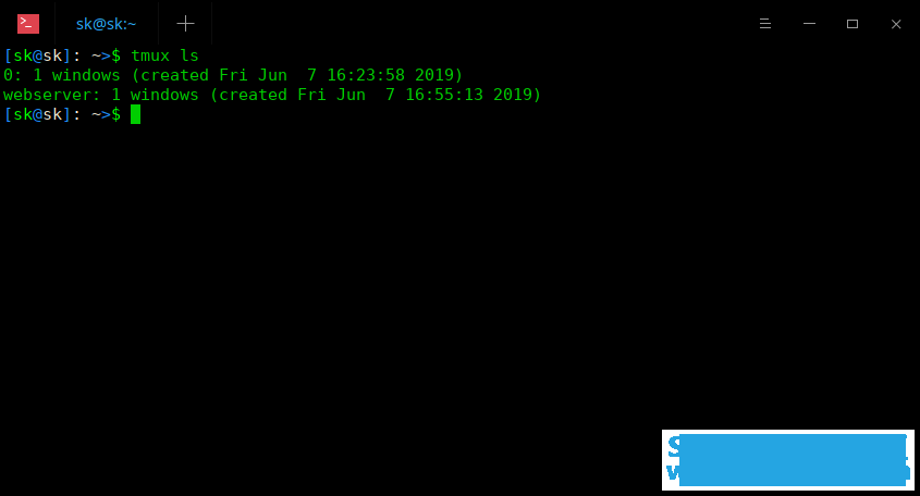

查看 Tmux 会话清单,执行:
  • tmux ls2 l- G; G- E/ b0 B2 X' o6 v  v
示例输出:
列出 Tmux 会话
如你所见,我们开启了两个 Tmux 会话。

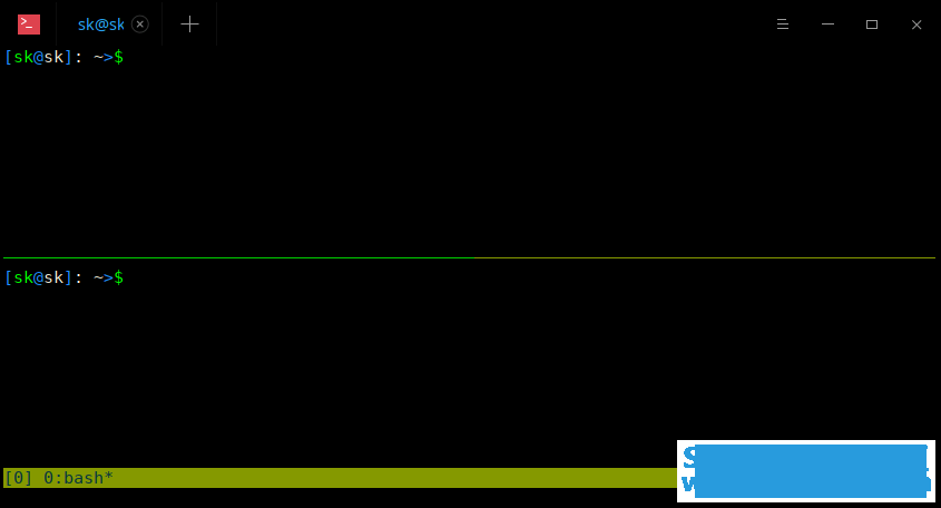

欲水平切割窗格,使用 Ctrl+b 和 "(半个双引号)。
水平切割 Tmux 窗格
可以使用组合键进一步切割面板。

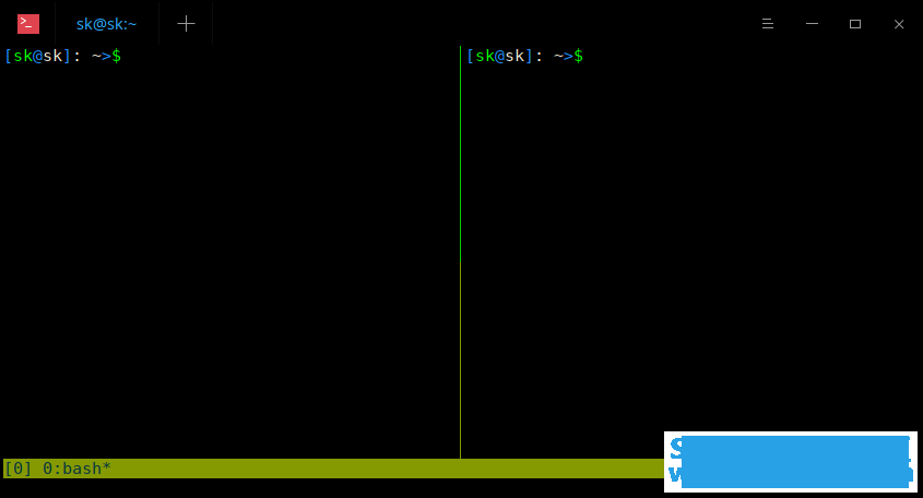

垂直切割窗格
垂直切割面板,使用 Ctrl+b 和 %。
垂直切割 Tmux 窗格

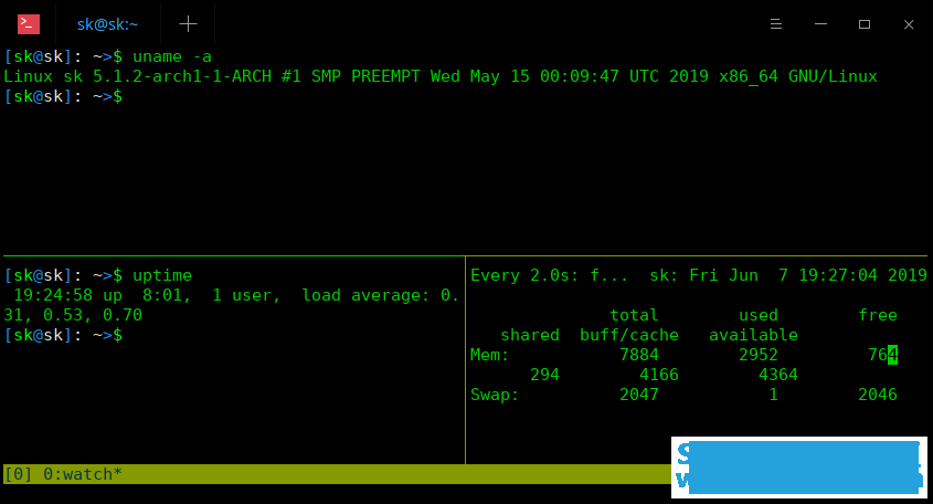

水平、垂直混合切割窗格
我们也可以同时采用水平和垂直的方案切割窗格。看看如下截图:
切割 Tmux 窗格
首先,我通过 Ctrl+b " 水平切割,之后通过 Ctrl+b % 垂直切割下方的窗格。
如你所见,每个窗格下我运行了不同的程序。
