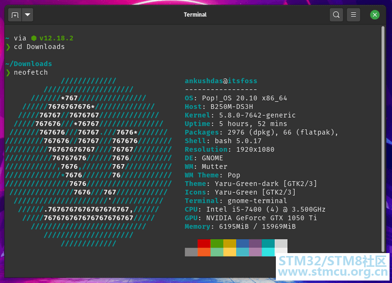

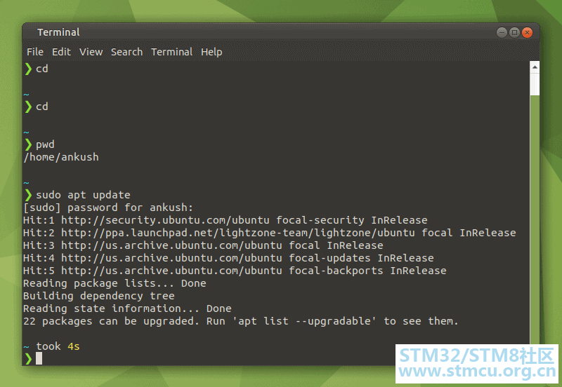

Startship 专注于为你提供一个精简的、快速的、有用的默认 shell 提示符。它甚至会记录并显示执行一个命令所需的时间。例如,这里有一张截图:

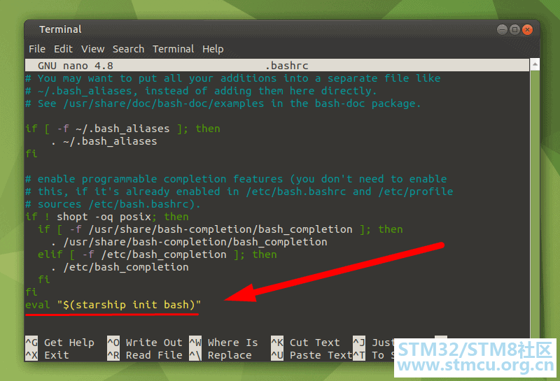

如截图所示,你会在终端本身得到设置的指令。在这里,我们需要在 .bashrc 用户文件的末尾添加以下一行:
  • eval"$(starship init bash)"
要想轻松添加,只需键入:
  • nano.bashrc
然后,通过向下滚动导航到文件的末尾,并在文件末尾添加如下图所示的行:

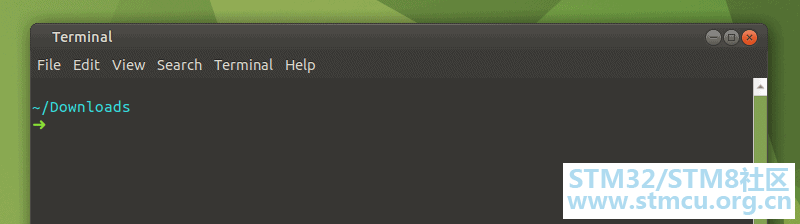

举个例子,我配置了一个简单的自定义提示,看起来像这样:

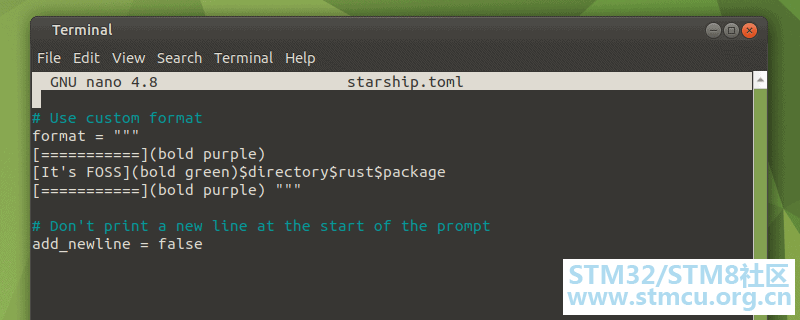

为了实现这个目标,我的配置文件是这样的:
根据他们的官方文档,这是一个基本的自定义格式。但是,如果你不想要自定义格式,只是想用一种颜色或不同的符号来自定义默认的提示,那就会像这样:
上述定制的配置文件是这样的:
