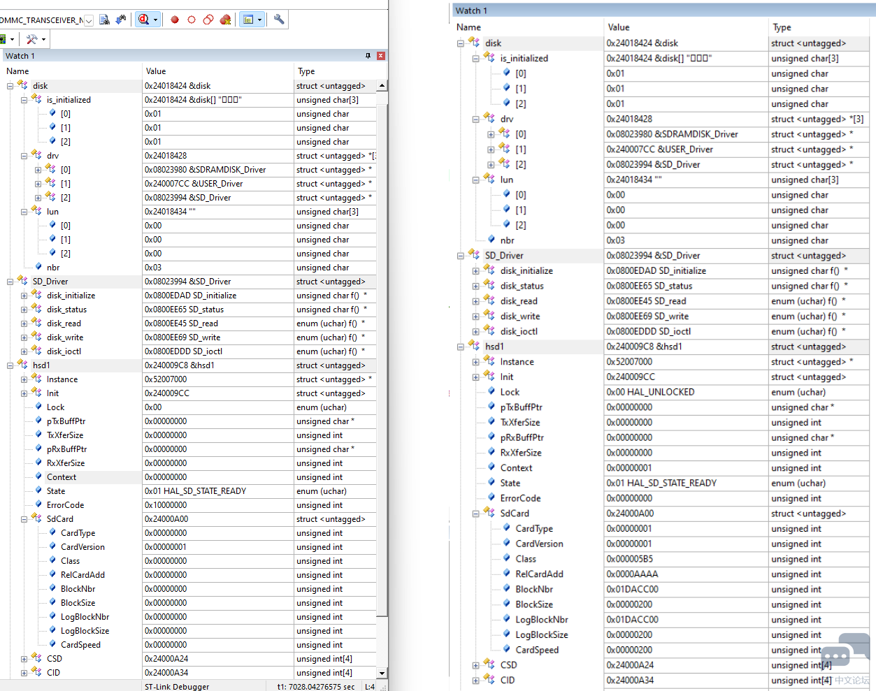

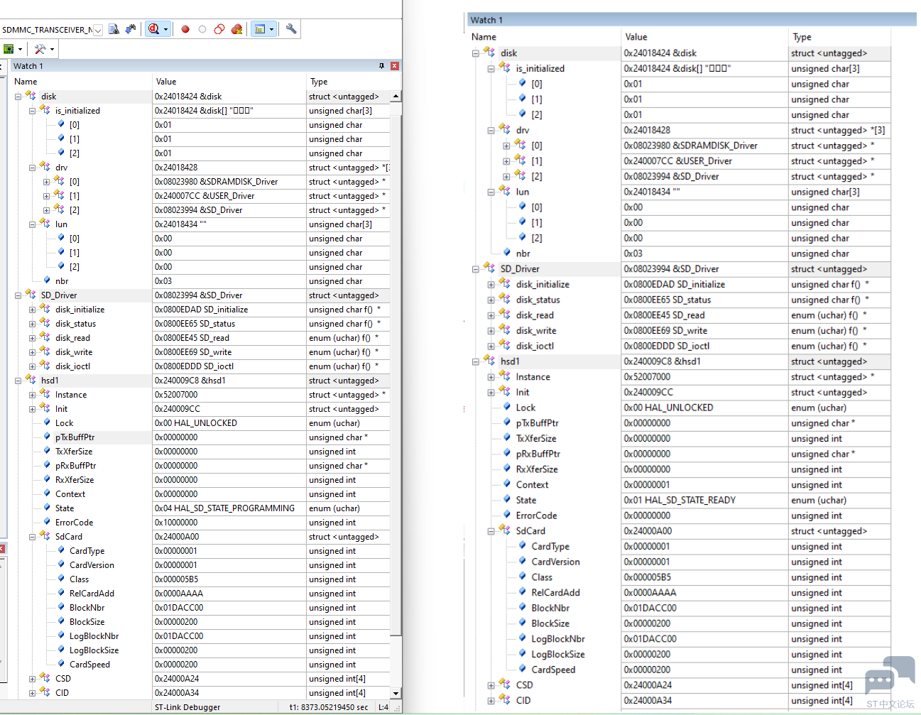

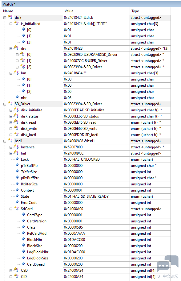

对比有SD卡正常挂载、无SD卡失败挂载、然后插上SD卡的失败挂载三种情况下的disk和hsd1全局变量的变化及差异。
正常挂载时,无问题
无卡挂载失败时,在执行errorstate = SD_PowerON(hsd)函数返回错误,后续代码全部跳出不执行,且hsd->ErrorCode被置为错误代码HAL_SD_ERROR_UNSUPPORTED_FEATURE,0x10000000。
失败后插卡重新挂载时,在执行if (HAL_SD_ConfigWideBusOperation(hsd, hsd->Init.BusWide) != HAL_OK)时出错,跳转进去进一步分析,发现:
if (hsd->ErrorCode != HAL_SD_ERROR_NONE)
/ Clear all the static flags /
__HAL_SD_CLEAR_FLAG(hsd, SDMMC_STATIC_FLAGS);
status = HAL_ERROR; }
该代码判断到了在无卡挂载时保存的错误代码,导致HAL_SD_ConfigWideBusOperation返回了HAL_ERROR错误,最终导致初始化报错,无法继续执行后续的初始化及文件系统挂载。

有SD卡挂载成功时的disk和hsd1

无SD卡挂载失败时的disk和hsd1对比挂载成功时的变量

插卡后任然挂载失败的disk和hsd1对比挂载成功时的变量
