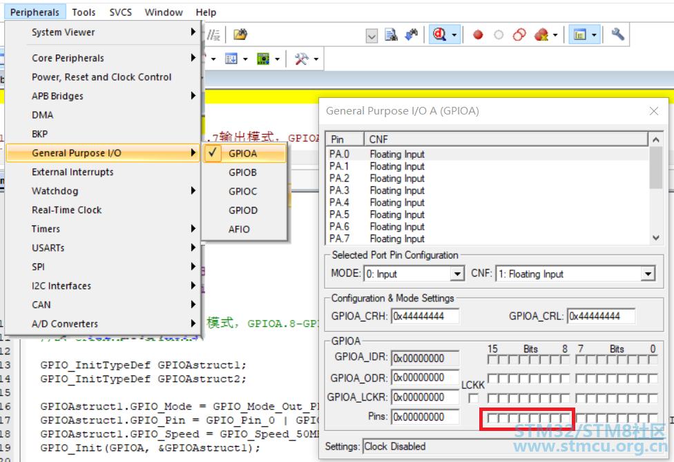

首先对项目进行编译(build或rebuild),如果编译没有错误,点击调试按钮进入调试状态。点击搜索按钮弹出搜索窗口可以搜索某个变量或函数的在那些位置使用,对于代码量较大的项目,可以设置断点进行调试,对于调试好的程序可以借助仿真器等将程序下载到单片机中。
进入调试状态后,选择Peripherals->General PurposeI/O->GPIOA打开监测窗口。在窗口中可以看到窗口的工作模式、寄存器值和引脚状态,这里高8位设置为输入状态,所以通过点击高8位对应的方格可以设置引脚电平,方格内出现“√”表示为高电平。
如果程序正确,在全速运行状态下,高8位电平和相应的低8位电平是是保持相同的。如果不正确就需要进行调试,在调试状态下会有调试工具栏,可以进行复位、全速运行、单步运行等。

想问一下,我的General PurposeI/O->GPIOA监测窗口没有最下面的Pins是为什么
嗯呢 回答时间:2024-10-14 10:47:11
我知道了,没有用软件仿真
