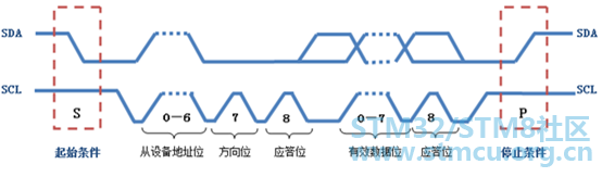

每次通信时,依次发送起始信号、发送地址和读写标志后,等待从设备应答,应答后开始发送数据,每发送一个字节的数据都要等待接收方的应答信号才能继续发送,发送完数据后发送要停止信号。

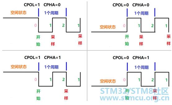

数据有效性说的是在什么时候采集引脚的电平信号数据是有效的。IIC中通讯中的数据是在SCL总线为高电平时对数据采样,SPI中数据的采样是在SCK的上升沿或下降沿时进行的。
SPI有四种通讯模式,主要依靠总线空闲时SCK的时钟状态和数据采样时刻来区别。实际上常用的是模式有两种,也就是时钟极性CPOL和时钟相位 CPHA均设为0或者均设为1。主机和从机必须工作在相同的模式下才能实现正常通讯。
这里涉及到钟极性CPOL和时钟相位CPHA的知识:(1)极性影响总线空闲时的时钟信号是高电平还是低电平(CPOL = 1:表示空闲时是高电平,CPOL = 0:表示空闲时是低电平);相位直接决定SPI总线从那个跳变沿开始采样数据。(CPHA = 0:表示从第一个跳变沿开始采样,CPHA = 1:表示从第二个跳变沿开始采样)。
数据传输往往是从跳变沿开始的,也就表示开始传输数据的时候,是下降沿或者上升沿。
