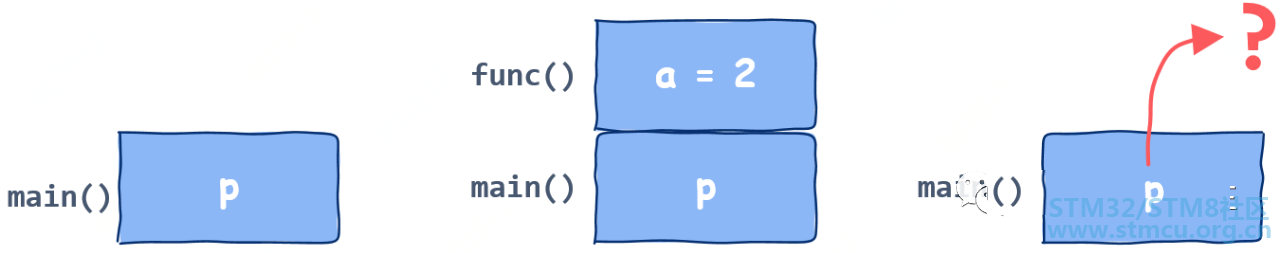

问题在于局部变量 a 位于 func 的栈帧中,当 func 执行结束,其栈帧也不复存在,因此 main 函数中调用 func 函数后得到的指针指向一个不存在的变量:
尽管上述代码仍然可以“正常”运行,但如果后续调用其它函数比如funcB,那么指针p指向的内容将被 funcB 函数的栈帧内容覆盖掉,又或者修改指针 p 实际上是在破坏 funcB 函数的栈帧,这将导致极其难以排查的 bug。

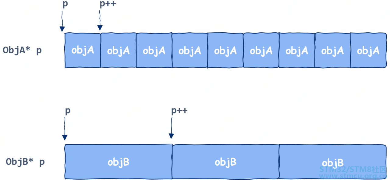

这段代码本意是想计算给定数组的和,但上述代码并没有理解指针运算的本意。
指针运算中的加1并不是说移动一个字节而是移动一个单位,指针指向的数据结构大小就是一个单位。因此,如果指针指向的数据类型是 int,那么指针加 1 则移动 4 个字节(32位),如果指针指向的是结构体,该结构体的大小为 1024 字节,那么指针加 1 其实是移动 1024 字节。
从这里我们可以看出,移动指针时我们根本不需要关心指针指向的数据类型的大小,因此上述代码简单的将arr += sizeof(int)改为arr++即可。

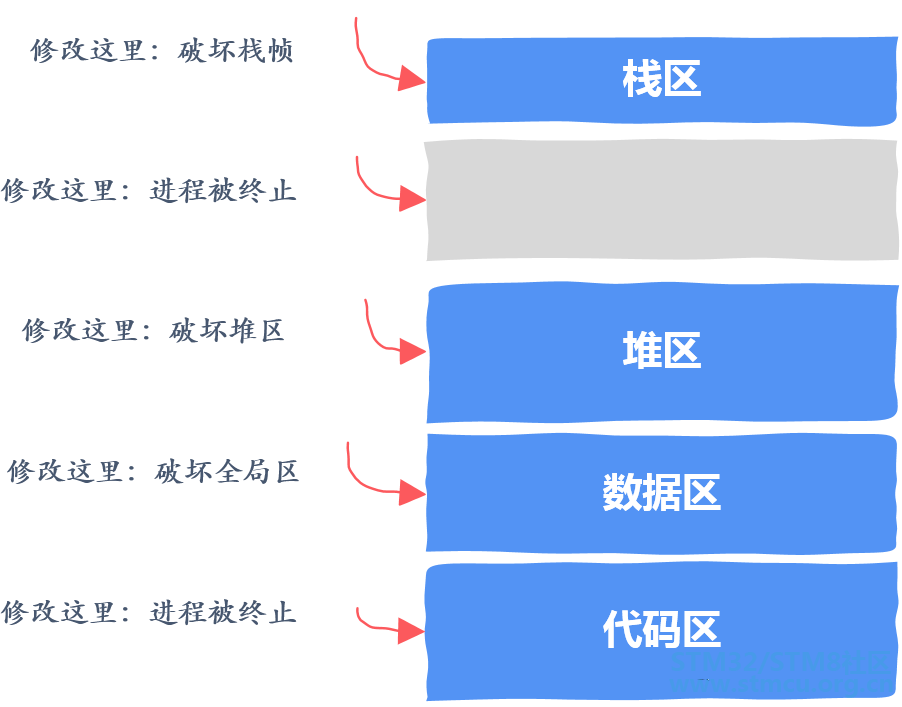

原来 scanf 会将a的值当做地址来对待,并将从标准输入中获取到的数据写到该地址中。这时接下来程序的表现就取决于a的值了,而上述代码中局部变量a的值是不确定的,那么这时:
  • 如果a的值作为指针指向代码区或者其它不可写区域,操作系统将立刻kill掉该进程,这是最好的情况,这时发现问题还不算很难
  • 如果a的值作为指针指向栈区,那么此时恭喜你,其它函数的栈帧已经被破坏掉了,那么程序接下来的行为将脱离掌控,这样的 bug 极难定位
  • 如果a的值作为指针指向堆区,那么此时也恭喜你,代码中动态分配的内存已经被你破坏掉了,那么程序接下来的行为同样脱离掌控,这样的bug也极难定位

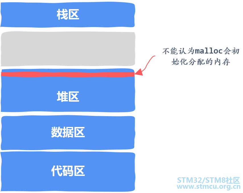

上述代码的错误之处在于假设从堆上动态分配的内存总是初始化为 0,实际上并不是这样的。我们需要知道,当调用 malloc 时实际上有以下两种可能:
  • 如果 malloc 自己维护的内存够用,那么 malloc 从空闲内存中找到一块大小合适的返回,注意,这一块内存可能是之前用过后释放的。在这种情况下,这块内存包含了上次使用时留下的信息,因此不一定为0
  • 如果 malloc 自己维护的内存不够用,那么通过 brk 等系统调用向操作系统申请内存,在这种情况下操作系统返回的内存确实会被初始化为0。原因很简单,操作系统返回的这块内存可能之前被其它进程使用过,这里面也许会包含了一些敏感信息,像密码之类,因此出于安全考虑防止你读取到其它进程的信息,操作系统在把内存交给你之前会将其初始化为0。
现在你应该知道了吧,你不能想当然的假定 malloc 返回给你的内存已经被初始化为 0,你需要自己手动清空。 微信图片_20210311141006.png

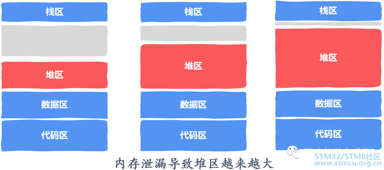

上述代码在申请一段内存后直接返回,这样申请到的这块内存在代码中再也没有机会释放掉了,这就是内存泄漏。
内存泄漏是一类极为常见的问题,尤其对于不支持自动垃圾回收的语言来说,但并不是说自带垃圾回收的语言像 Java 等就不会有内存泄漏,这类语言同样会遇到内存泄漏问题。
有内存泄漏问题的程序会不断的申请内存,但不去释放,这会导致进程的堆区越来越大直到进程被操作系统 Kill 掉,在 Linux 系统中这就是有名的 OOM 机制,Out Of Memory Killer。
幸好,有专门的工具来检测内存泄漏出在了哪里,像valgrind、gperftools等。
内存泄漏是一个很有意思的问题,对于那些运行时间很短的程序来说,内存泄漏根本就不是事儿,因为对现代操作系统来说,进程退出后操作系统回收其所有内存,这就是意味着对于这类程序即使有内存泄漏也就是发生在短时间内,甚至你根本就察觉不出来。
但是对于服务器一类需要长时间运行的程序来说内存泄漏问题就比较严重了,内存泄漏将会影响系统性能最终导致进程被 OOM 杀掉,对于一些关键的程序来说,进程退出就意味着收入损失,特别是在节假日等重要节点出现内存泄漏的话,那么肯定又有一批程序员要被问责了。

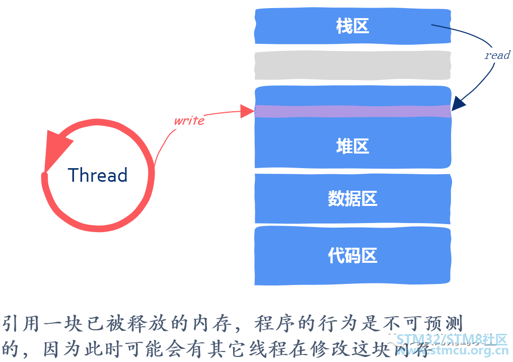

引用已被释放的内存
  1. void add() {
  2.   int* a = (int*)malloc(sizeof(int));
  3.   ...
  4.   free(a);
  5.   int* b = (int*)malloc(sizeof(int));
  6.   *b = *a;
  7. }
这段代码在堆区申请了一块内存装入整数,之后释放,可是在后续代码中又再一次引用了被释放的内存块,此时a指向的内存保存什么内容取决于malloc 内部的工作状态:
  • 指针a指向的那块内存释放后没有被 malloc 再次分配出去,那么此时a指向的值和之前一样
  • 指针a指向的那块内存已经被 malloc分配出去了,此时a指向的内存可能已经被覆盖,那么*b得到的就是一个被覆盖掉的数据,这类问题可能要等程序运行很久才会发现,而且往往难以定位。

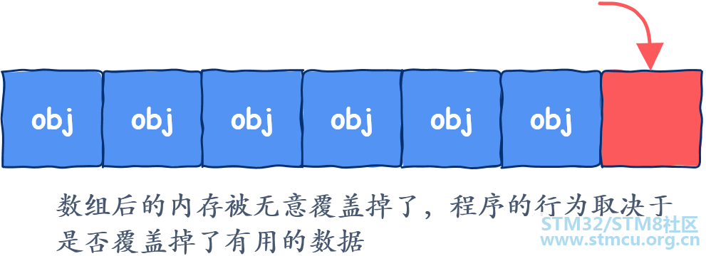

这段代码的本意是要初始化数组,但忘记了数组遍历是从 0 开始的,实际上述代码执行了 n+1 次赋值操作,同时将数组 arr 之后的内存用 i 覆盖掉了。
这同样取决于 malloc 的工作状态,如果 malloc 给到 arr 的内存本身比n*sizeof(int)要大,那么覆盖掉这块内存可能也不会有什么问题,但如果覆盖的这块内存中保存有 malloc 用于维护内存分配信息的话,那么此举将破坏 malloc 的工作状态。 微信图片_20210311141016.png

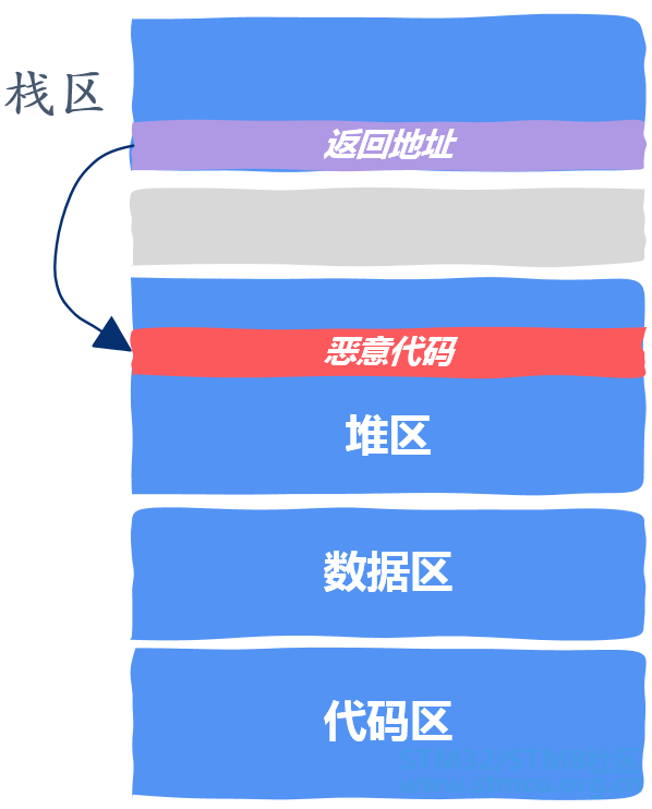

上面这段代码总是假定用户的输入不过超过 32 字节,一旦超过后,那么将立刻破坏栈帧中相邻的数据,破坏函数栈帧最好的结果是程序立刻crash,否则和前面的例子一样,也许程序运行很长一段时间后才出现错误,或者程序根本就不会有运行时异常但是会给出错误的计算结果。
实际上在上面几个例子中也会有“溢出”,不过是在堆区上的溢出,但栈缓冲器溢出更容易导致问题,因为栈帧中保存有函数返回地址等重要信息,一类经典的黑客攻击技术就是利用栈缓冲区溢出,其原理也非常简单。

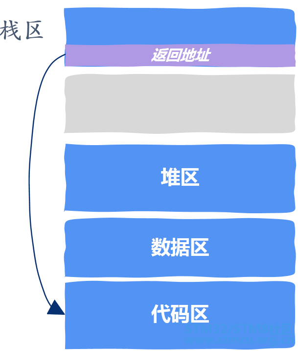

原来,每个函数运行时在栈区都会存在一段栈帧,栈帧中保存有函数返回地址,在正常情况下,一个函数运行完成后会根据栈帧中保存的返回地址跳转到上一个函数,假设函数A调用函数B,那么当函数B运行完成后就会返回函数A,这个过程如图所示: 微信图片_20210311141019.png
你可以在《函数运行时在内存中是什么样子》这篇文章中找到关于函数运行时栈帧的详细讲解。
但如果代码中存在栈缓冲区溢出问题,那么在黑客的精心设计下,溢出的部分会“恰好”覆盖掉栈帧中的返回地址,将其修改为一个特定的地址,这个特定的地址中保存有黑客留下的恶意代码,如图所示:
这样当该进程运行起来后实际上是在执行黑客的恶意代码,这就是利用缓冲区溢出进行攻击的一个经典案例。
